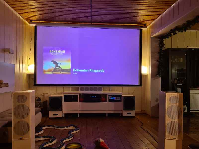

Spricht etwas dagegen, die lautsprecher in meibe Raumhälfte vorzuholen, den center aber am fernseher zu belassen?
Nächste frage, ich würde die beiden woofer auch gerne vor holen und sie rechts und links an die wand bei den fronts stellen. Allerdings seitlich so das sich die membranen angucken.
Ich möchte damit die raummoden minimieren.
In meiner ursprünglichen aufstellung alles an der front, sitze ich in nem bass loch. Auch ohne woofer sitze ich darin.
Habe nur mal zum testen die 2 vor geholt und ich empfinde musik nun deutlich angenehmer.
Die einmessung sollte das doch alles ausgleichen oder gibts da ne regel das die fronts immer auch beim center stehen sollten?

du hörst durch den näheren Hörabstand jetzt deutlich mehr Direktschall, und deutlich weniger machen sich die Raumeinflüsse, welche bei dir nicht symmetrisch sind, bemerkbar.
Bei der normalen Aufstellung ist das, wenn die Perspektive nicht täuscht, ein sehr spitzes Stereodreieck, bzw. eine sehr große Entfernung.
Wie sieht denn der Raum sonst aus, kann der Hörplatz noch weiter nach vorne, können die Subwoofer noch weiter in die Ecken, können die Subwoofer eventuell diagonal zueinander aufgestellt werden, können die Lautsprecher 1m vor die Leinwand gestellt werden und dabei weiter auseinander?(der linke Lautsprecher ruhig direkt an die Seitenwand....)
Dann neu einmessen, und die Kurven von Fronts und Subwoofer hier zeigen bitte...

So wäre wohl die Wunschvorstellung wenn alles auf dem Kreisbogen angeordnet werden könnte, aber an sich kann man vermutlich das Stereodreieck in dem Winkelgrad beliebig auf der Achse verschieben. Denke die vorgeschlagene diagonale Subwooferpositionierung im Raum wäre vermutlich eine gute Alternative die einige Moden ausbügeln kann. Hier am besten mal den Raumrechner von Hunecke mit den Wohnraumdaten füttern https://www.hunecke.de/de/rechner/lautsprecher.html

Hab erstmal Lautsprecher getauscht. Das Baßloch ist durch die nuwave 125 so gut wie weg.
Man sind das tolle Lautsprecher.
Jetzt muß ich nur noch die position der woofer optimieren. Ich stelle mal um, messe neu ein und höre mal. ✌

Das verbessern der moden kann ich mir nur so erklären weil die tieftöner höher sitzen und anders im den raum abstrahlen.
