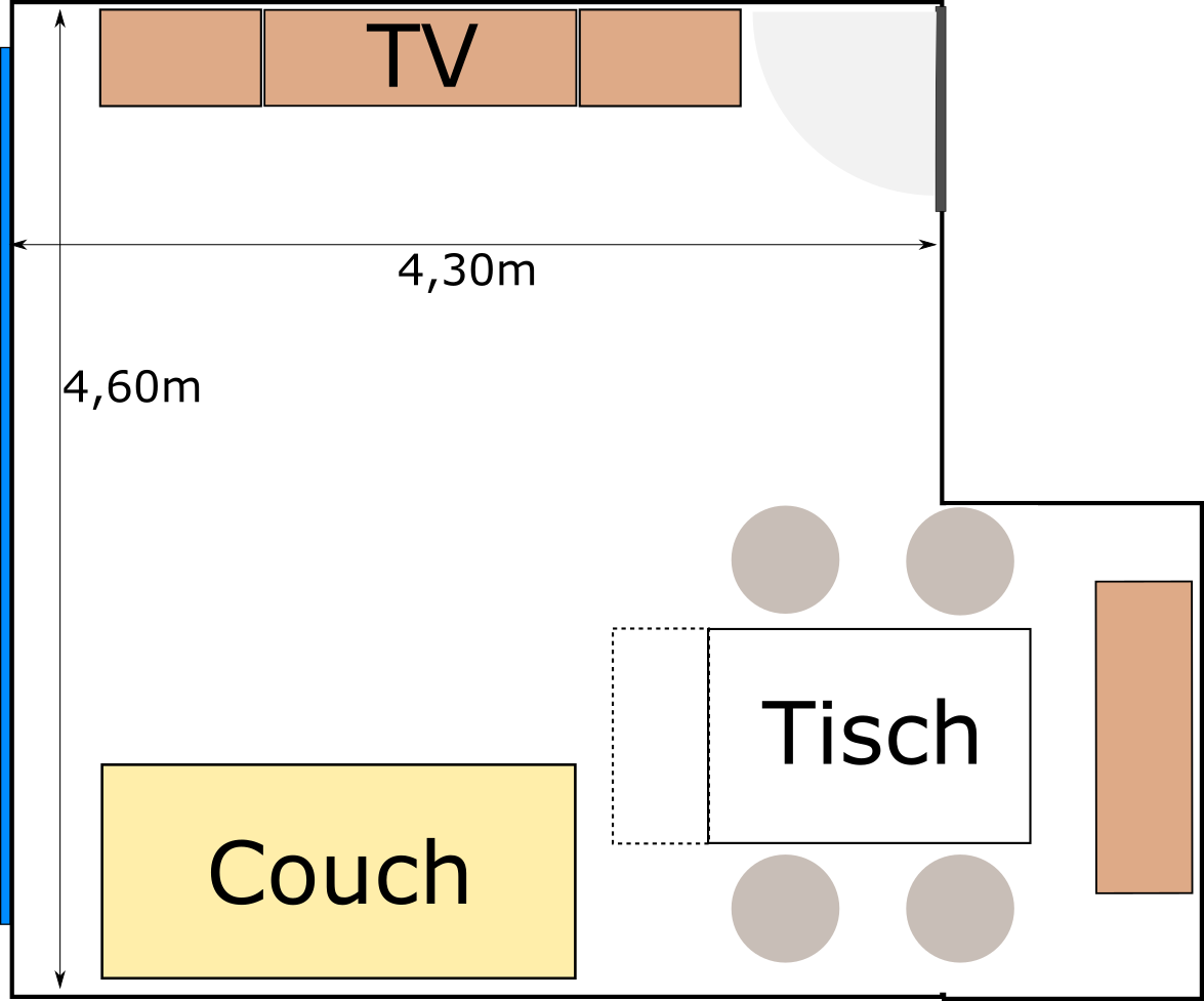

Der Raum soll vermutlich so eingerichtet werden wie im Bild zu sehen. Das blaue Links ist eine lange Fensterfront. Aktuell steht die Couch noch ganz rechts in der Ecke mit Blick auf das Fenster.

[nuVero 7 EINBAUEN]
Kann man den nuVero 7 als Center ins Regal integrieren? Ich überlege ihn einzubauen und dann den TV darauf zustellen. So für sich ist der nv7 zu klein für den Standfuß des TV. Und frei aufgestellt würden sich ständig die Katzen darauf legen.
Also wäre es möglich oder klanglich eine Sünde? Muss ich die seitliche Öffnung verschließen oder reicht es wenn ich in meine Holzkonstruktion eine Aussparung vorsehe? Wieviel freien Abstand benötigt die seitliche Öffnung?
Ich bedanke mich fürs Lesen des langen Textest und freue mich auf eure Antworten.

Verschließen ist besser. Der negative Effekt nennt sich SBIR. Aber es gilt natürlich: Probieren geht über Studieren. Wenn man den Lautsprecher vorzieht, ist der Effekt manchmal nicht so schlimm, wie man denken könnte.
Als Alternative wäre eventuell noch folgende Idee möglich:
2. Nuvero 7 laufen, dann beide als Front nutzen und die nuvero 3 als surround.
Auf einen Center würde ich dann verzichten.
Das ließe sich eventuell auch einfacher aufstellen.
