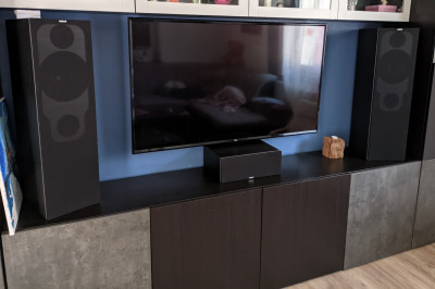

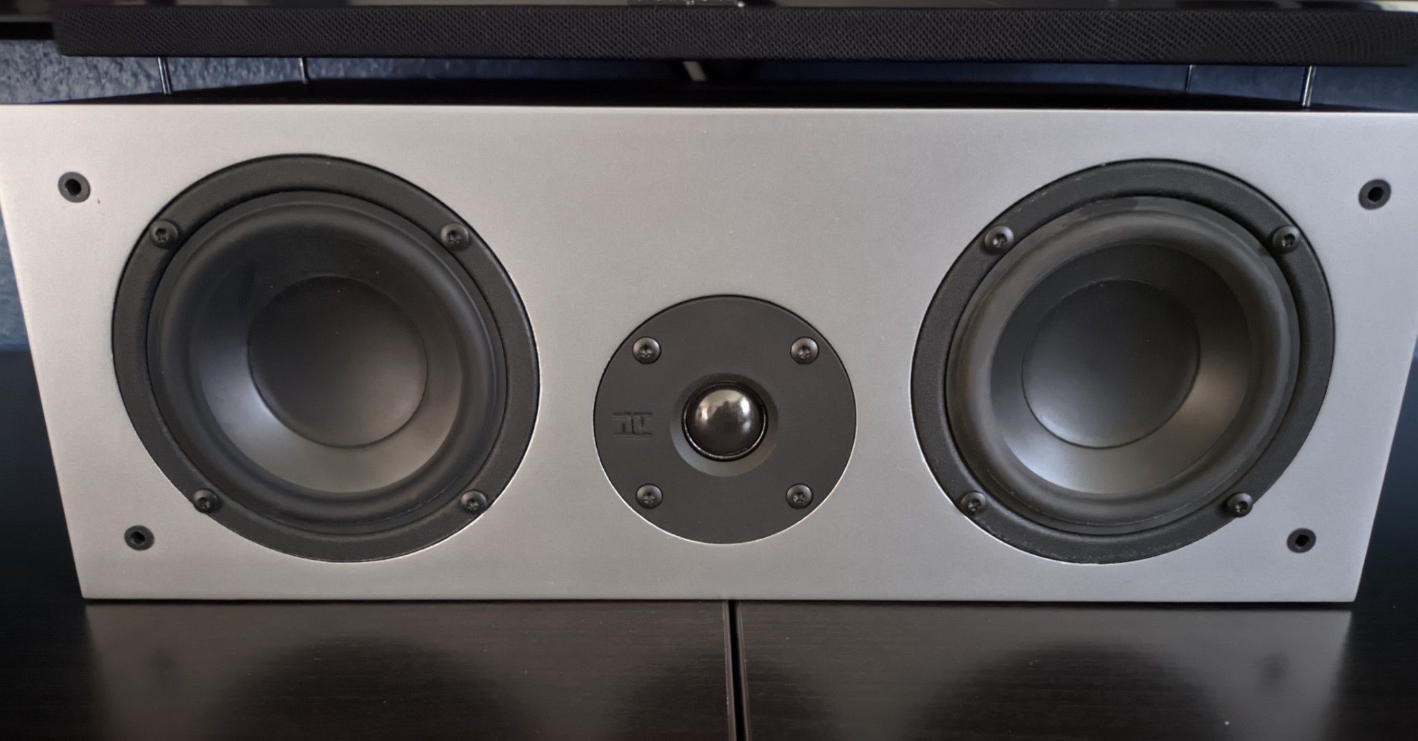

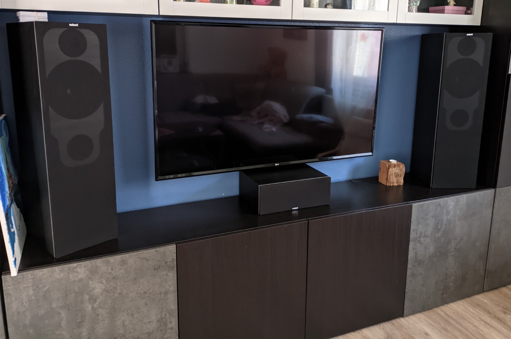

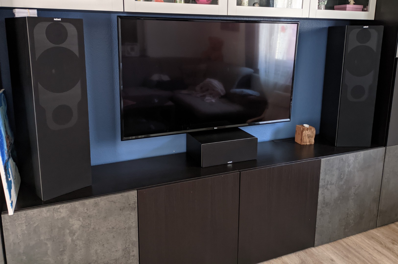

Re: nuBox CS-201 Center klanglich sehr dumpf, Hochtöner defekt?
Anbei die Bilder meines Setups.
Der Hochtöner des Centers ist jetzt nach unten gerichtet, also eigentlich für die Position oberhalb des Fernsehers vorgesehen.
