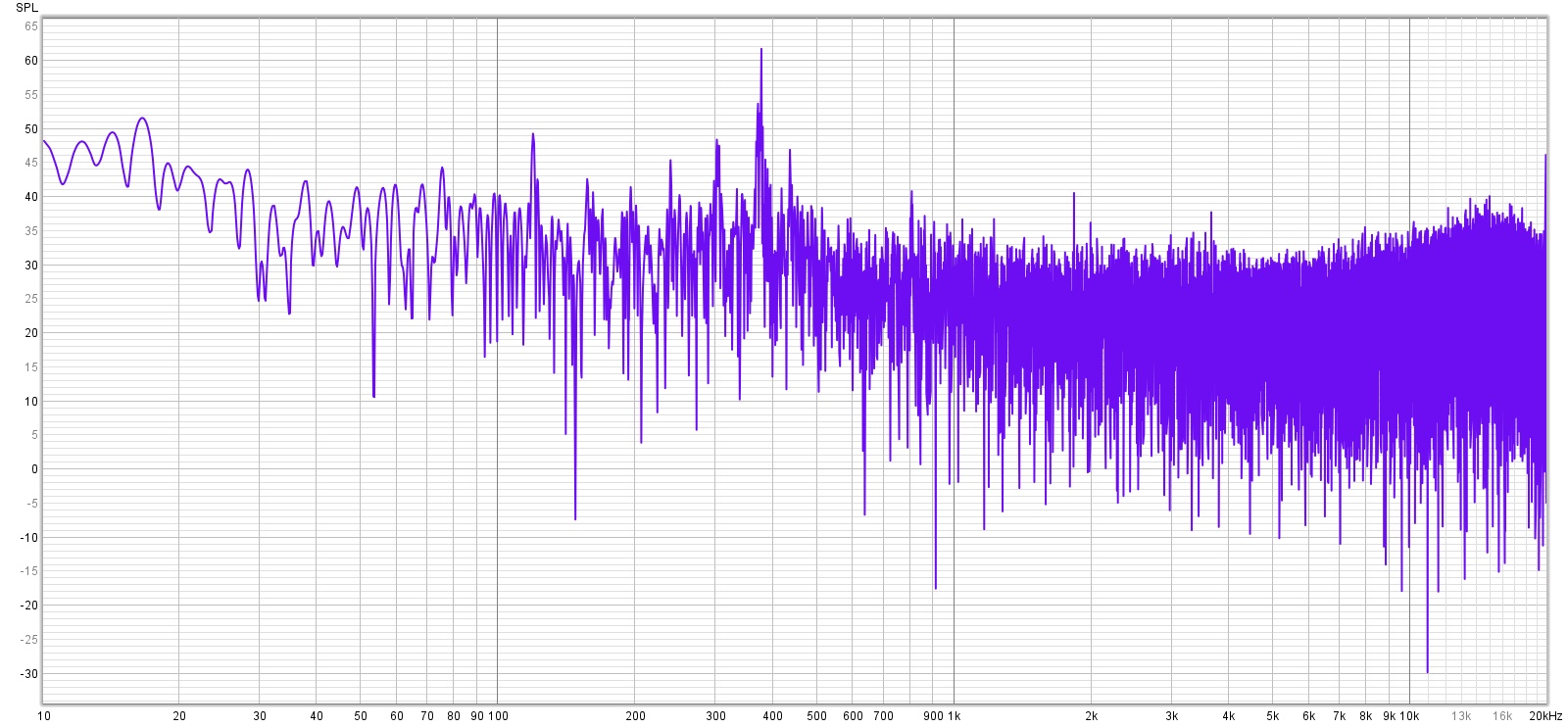

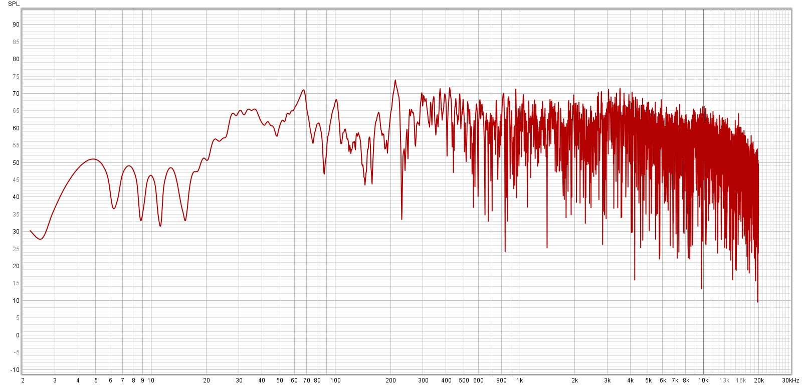

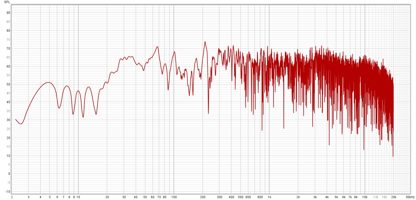

Ich habe mir vor Kurzem ein UMIK-1 gekauft und begonnen meinen Raum mit REW zu vermessen. Das Problem dabei ist, dass die Messung des Frequenzgangs bei >400Hz sehr stark rauscht.
Ich vermute, dass hier mit dem Mikrofon etwas nicht stimmt. Ich bekomme dieses Rauschen sowohl mit DAC, als auch Soundkarte, von einem Windows als auch Linux PC. Hatte schonmal jemand ein vergleichbar starkes Rauschen bei der Messung?

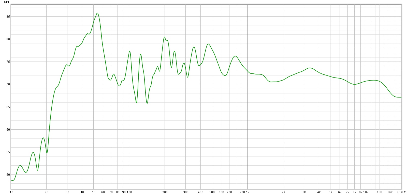

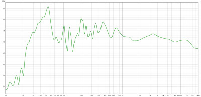

stell mal zur Bewertung des Mittel/Hochtonbereichs die Glättung und Graph auf 1/6 oder 1/12 (oder Variabel).
Dann noch die linke Skala (SPL) auf 30-90db begrenzen.
Mittel Hochtonbereich jeden Lautsprecher einzeln messen.
Bassbereich beide Fronts + eventuell vorhandener Sub zusammen messen, um das Gesamtergebnis zu sehen,
und dann von 10-200Hz die Anzeige begrenzen und ohne Glättung anschauen.
Spectrogram und Wasserfall generieren um Nachhall anzuschauen.

Ich würde dennoch gerne verstehen, warum es diese starken SPL Schwankungen im Mitten- und Hochtonbereich gibt. Hintergrundlärm des Raums kann es eigentlich auch nicht sein, da das mit 30dB deutlich niedriger ist, als das Signal bei 75dB. Raummoden liegen bei diesen Frequenzen ja relativ nah zusammen, aber diese starken Unterschieden im Pegel muss man dann auch hören, und ich höre definitv keine Lautstärkeunterschiede. Ich habe auch eine Messung bei 0dB Pegel durchgeführt (Lautstärkeregler auf 0), und selbst hier rauscht es. Scheint also ein internes Rauschen des UMIK zu sein. Hier ist die Messung bei 0dB:
Ich hatte es einfach mal ohne Tutorial probiert, weil mir REW sehr intuitiv vorkam Abgesehen von der Glättung war mein vorgehen auch sehr ähnlich.
Glättung hatte ich vorher keine eingestellt, da ich das Rauschen einfach für unrealistisch stark hilt und keine - wie ich dachte - falsche Messung glätten wollte. Das Rauschen in dem Tutorial Video ist aber ähnlich. Mein UMIK ist dann wohl doch in Ordnung. Hier ist das Ergebnis mit variabler Glättung:müller hat geschrieben: Fr 25. Mär 2022, 06:18 stell mal zur Bewertung des Mittel/Hochtonbereichs die Glättung und Graph auf 1/6 oder 1/12 (oder Variabel).
Gute Idee!müller hat geschrieben: Fr 25. Mär 2022, 06:18 Mittel Hochtonbereich jeden Lautsprecher einzeln messen.

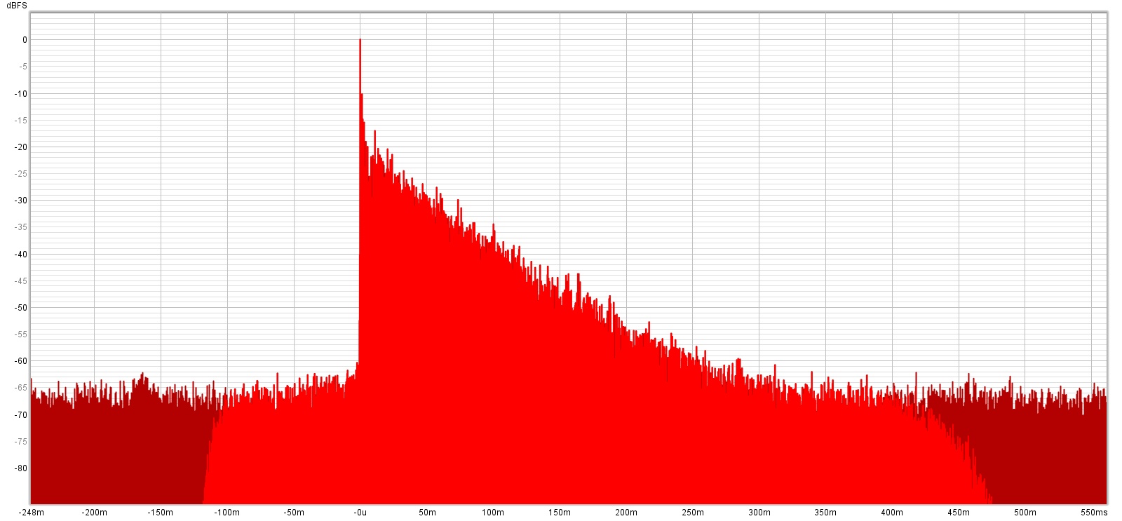

Sieht beides okay aus, die Nachhallzeit liegt bei 0,4-0,5s.müller hat geschrieben: Fr 25. Mär 2022, 06:18 Spectrogram und Wasserfall generieren um Nachhall anzuschauen.

Hmm,Rumpelstiefel hat geschrieben: Fr 25. Mär 2022, 16:31Ich würde dennoch gerne verstehen, warum es diese starken SPL Schwankungen im Mitten- und Hochtonbereich gibt.
erstens sind das keine Einzelmessungen, und gerade im Hochtonbereich interagieren die beiden Lautsprecher dann miteinander, vor allem wenn das Mikro übertrieben gesehen auch nur nen Millimeter unsymmetrisch steht.
Desweiteren, was hattest du denn erwartet in einem Raum, der soweit ich weiss nicht für mehrere tausend Euro Optimierungsmaßnahmen gesehen hat, eine annähernd gerade Linie?
Eventuell zu optimistische Erwartungen, ich sehe jetzt nichts, was ich in einem unbehandelten Raum nicht schon öfter gesehen habe.
Ob noch irgendwelche Fehler des Mikros oder sonstwas bei dir hinzukommen, kann ich nicht beurteilen, sorry.
Miss mal einzeln, und wenn du mal sehen willst wie deine Ohren das Ganze wahrnehmen,
einfach mal die Psy- Glättung reindrücken....

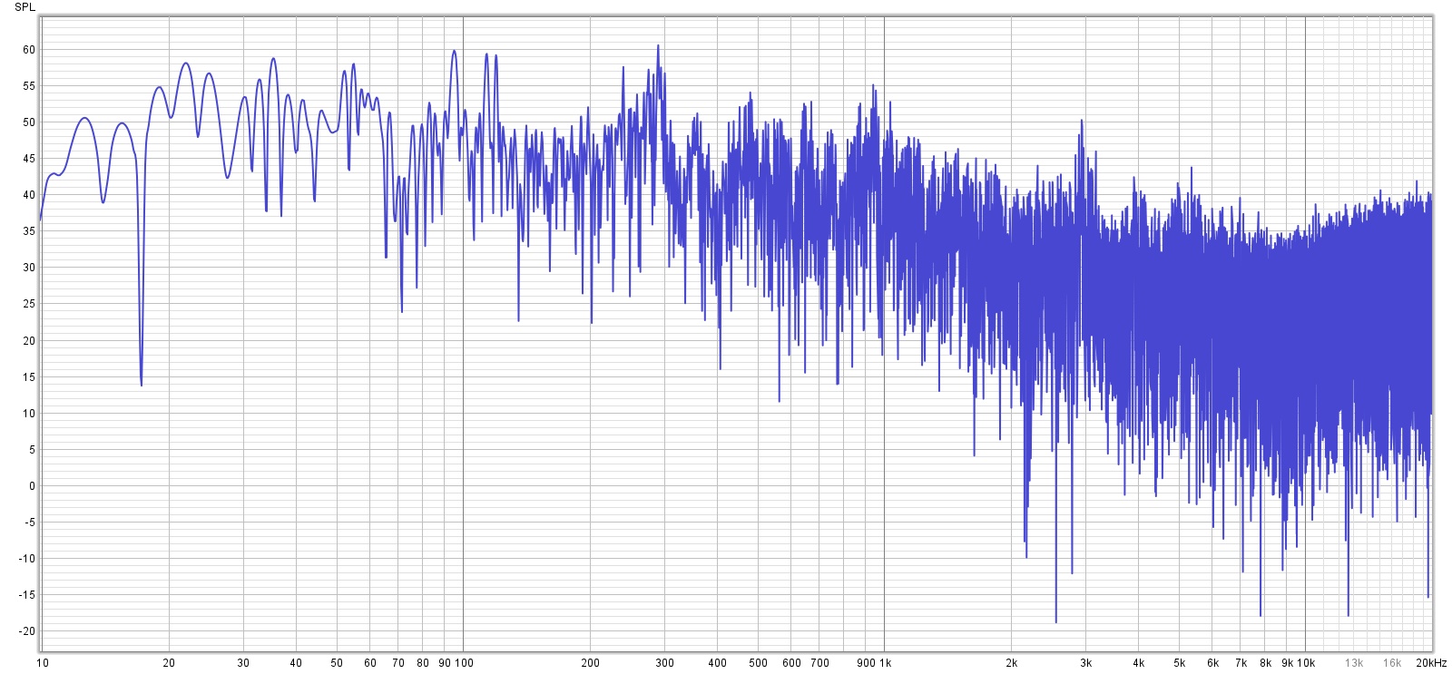

Ich sollte genauer definieren, was mit "Rauschen" gemeint ist. Es gibt einerseits das Rauschen im Sinne von Hintergrundrauschen oder Rauschabstand, d.h. ein Störsignal zusätzlich zum gewünschten Nutzsignal. Was ich im Titel mit "Rauschen" gemeint habe, sind aber die starken Schwankungen im Frequenzgang bei meinen Messungen. Hintergrundrauschen hat einen kontinuierlicheren Frequenzgang als das was da zu sehen ist.
Ich habe noch eine zusätzliche Messung gemacht, bei der ich das Mikrofon aus dem Fenster gehalten habe, und die Lautstärke auf 0dB gedreht habe, das Mikrofon hat also nur den Hintergrundlärm draußen (ruhige Gegend mit Vogelgezwitscher [erklärt die Spitzen bei 1kHz und 3 kHz]) aufgenommen. Das Ergebnis ist ähnlich zu der Messung im Raum: Man würde erwarten, dass der Hintergrundlärm draußen anders ist als drinnen, weil ja der Schall von draußen durch die Wände gedämmt wird, und die Dämmung frequenzabhängig ist. Man sollte also ein anderes Messergebnis erwarten, was aber nicht der Fall ist, hinsichtich des zappeligen Frequenzgangs. Das muss seinen Ursprung also entweder im Mikrofon oder in der Signalverabreitung von REW haben.
Ja, die sind eingewinkel. Es geht mir derzeit erstmal darum sicherzustellen, dass die Messung korrekt ist, und die Messergebnisse zuverlässig sind. Um den Höhenabfall kümmere ich mich danach.Aygoony hat geschrieben: Sa 26. Mär 2022, 18:01 Hast du die Lautsprecher auf den Hörplatz eingewinkelt? Wenn nicht, könnte dies eventuell den Höhenabfall erklären.
Ja, die passt. Es ist ein Stereo-Setup und ich richte das Mikrofon in Richung Lautsprecher, also benutze ich Datei ohne '_90deg'.Aygoony hat geschrieben: Sa 26. Mär 2022, 18:01 Ist die Kalibrationsdatei richtig und passend zur Seriennummer? 90 grad und Mikro am Hörplatz nach oben auf Ohrhöhe?
Das ist korrekt. Im Bassbereich kann ich das Messergebnis durch mein Gehör nachvollziehen. Allerdings nicht die starken Unterschiede von bis zu mehr als 30dB, die bei > 400Hz auftreten.Aygoony hat geschrieben: Sa 26. Mär 2022, 18:01 Mit einem Sinuston von 50 und 80 Hz solltest du sicherlich einen Unterschied hören.
Eventuell mal mit dem Testtongenerator versuchen.
Schalter sind neutral. Vorverstärker hat keine Klangregler und die Endstufe auch nicht.Aygoony hat geschrieben: Sa 26. Mär 2022, 18:01 Alle Schalter der Lautsprecher auf neutral?
Verstärker auf pure direct? Bzw. Straight mit passthrough? Natürlich aber links und rechts einzeln einmessen, wie müller schon sagte.
Das Hintergrundrauschen liegt in meinem Raum bei ca. 31dB, das ist in Ordnung. Die eine Messung weiter oben wurde aber bei 75dB Pegel durchgeführt und da sollte sich das Rauschen dann weniger stark bemerkbar machen.Aygoony hat geschrieben: Sa 26. Mär 2022, 18:01 Edit: ein "Rauschen" um 30 dB wäre in einem Wohnzimmer durchaus normal - es entspricht grob "Flüstern in einer Bibliothek"

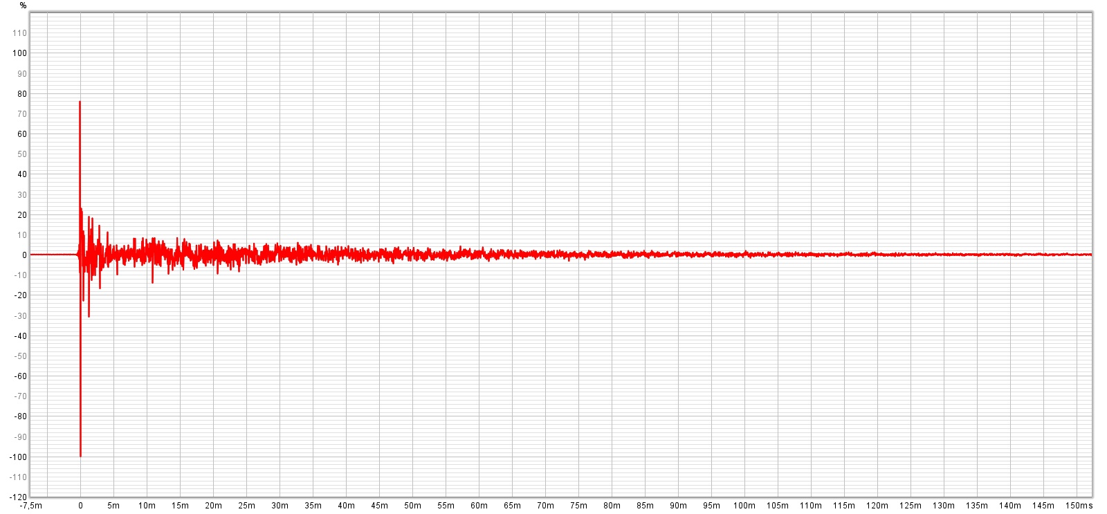

Die Impulsmessung hat auch Probleme. Dazu gleich mehr.Aygoony hat geschrieben: Sa 26. Mär 2022, 18:01 Wenn du bei REW den Impuls ansiehst, könntest du mal schauen, ob es viele Reflektionen gibt. Die wären dann allesamt Gründe für den nicht perfekten Frequenzgang.

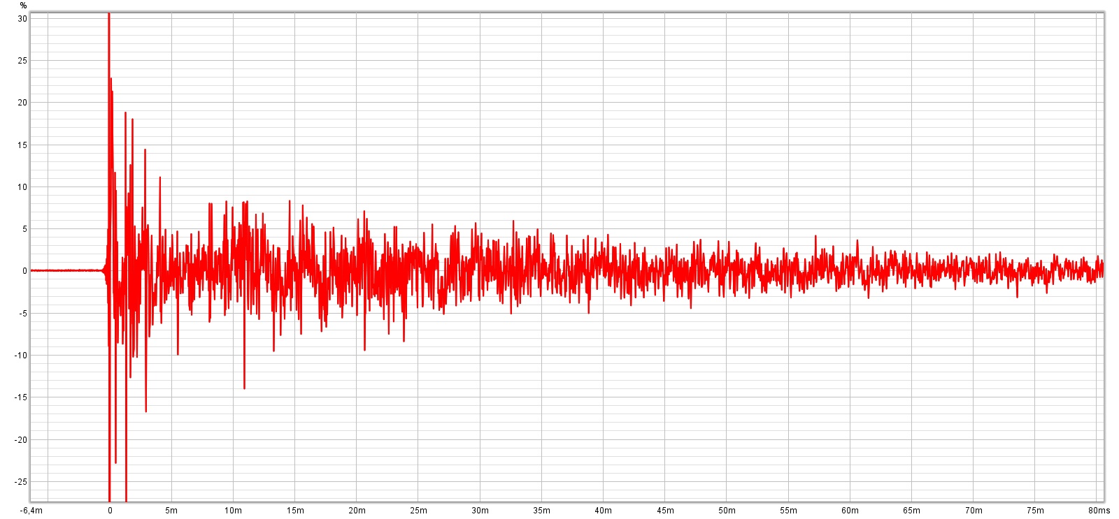

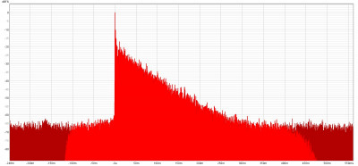

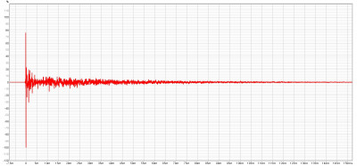

Hier ist die Impulsmessung (gemesen an nur einem Lautsprecher). Wie auch die Frequenzgangmessung, ist diese Messung nicht gerade glatt.
Skala: % Das geiche nochmal mit Zoom: Skala: dBFS Im zweiten Bild sieht man etwas, das wie ein Abschwingen ausschaut, was aber stark von diesem Rauschen überlagert wird. Wie ich das verstehe, misst REW den Impuls nicht zusätzlich zum Frequenzgang, sondern berechnet ihn über eine inverse Fouriertransformation aus der Messung des Frequenzgangs. Es macht also Sinn, dass sich das Rauschen hierhin überträgt.

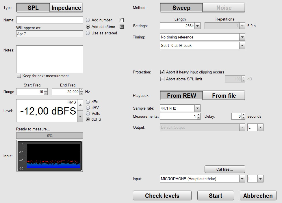

Die Kette ist: Laptop -> Asus Xonar Essence One (DAC + Vorverstärker) -> ABL Modul -> Yamaha AX-592 (Main In direkt zur Endstufe) -> nuBox 381. Es ist egal ob ich eine Box oder beide messe, die Messungen sehen ähnlich schlimm aus. Box und Hör- bzw. Messposition sind in einem Stereodreieck angeordnet und das Mikrofon zu den Boxen hin gerichtet. Boxen stehen auf Stativen mit ca. 30cm Abstand zu den Wänden dahinter und daneben. Gemessen habe ich ca. auf Höhe des Hochtöners.anphex hat geschrieben: Fr 1. Apr 2022, 12:25 Wie ist denn dein Messverfahren?
Wir brauchen mal deine genaue Aufstellung der Boxen und des Mics, die Parameter beim Messen, Anzahl der Sweeps, Sampleraten, Geräte, etc, etc.
Ich bin da nämlich auch schon mal ganz böse ausgerutscht, weil ich einfach die Dokumentation von REW vorher nicht für nötig hielt.
Die Messeinstellungen sind auf diesem Screenshot zu sehen:
