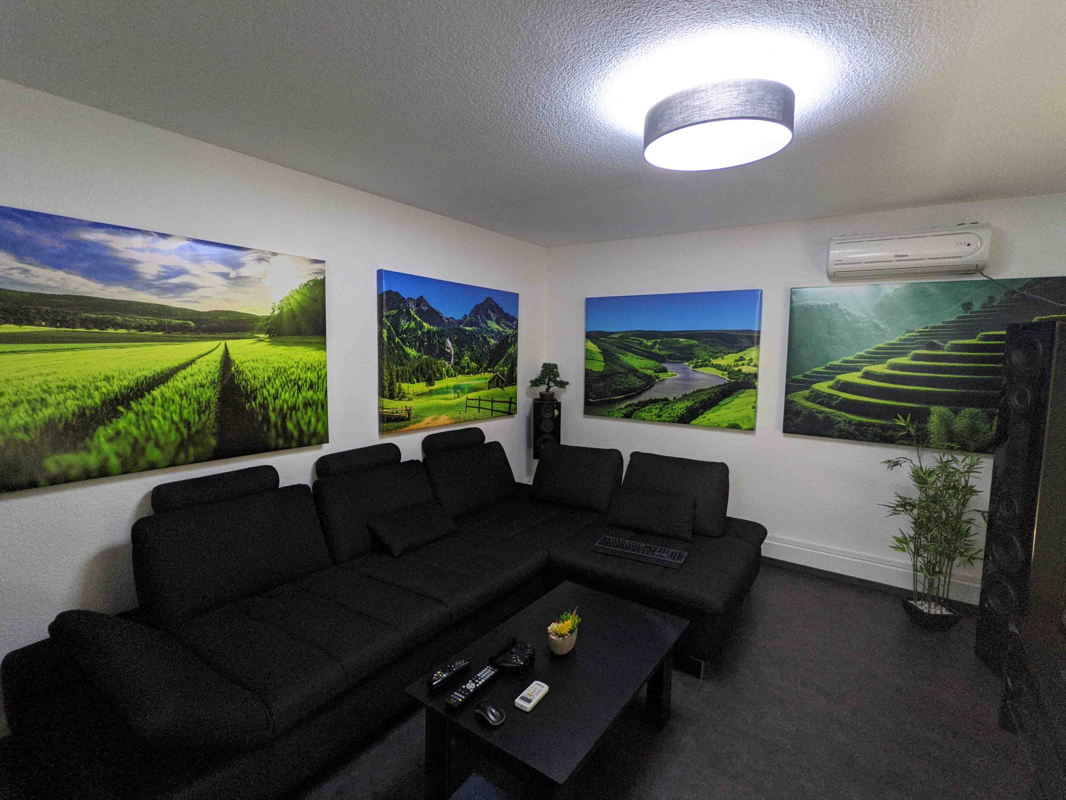

Jetzt sitze ich hier, hab geile Boxen, aber noch 2 Probleme: Mein Wohnzimmer & meine Frau ( ).
Ersteres, weil - wohl wie so oft - das Wohnzimmer nicht ganz so vielseitig für eine optimale Aufstellung der Boxen ist und damit eben der Bass sehr gepusht wird & Letzere, weil sie nicht damit einverstanden ist - im Sinne einer freieren Aufstellung der LS nach den Möglichkeiten, die ich habe - ein paar ihrer Möbel zu verschieben. Harte Verhandlungen laufen aber noch!
Das führt mich jetzt zu folgender Problematik: Ich muss mit der aktuellen Konstellation des Wohnzimmers das bestmögliche Ergebnis rausholen. Daran scheiterts aber, weil mein KnowHow dafür noch nicht ausreicht. Und genau hier kommt ihr ins Spiel, in der Hoffnung, dass der ein oder andere Tipp kommt, wie ich meinen Raum akustisch verbessern kann.

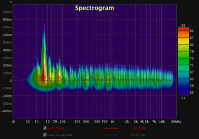

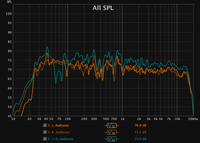

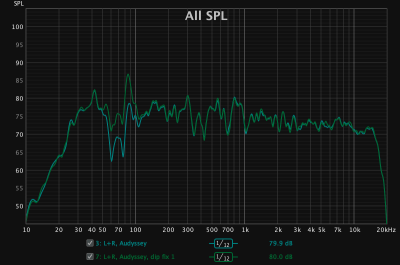

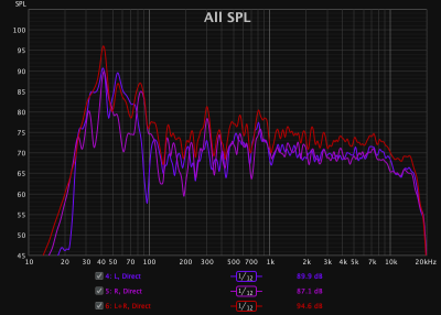

Folgend aber zuerst die Einmessergebnisse aller LS an meiner Hörposition und eine Skizze meines Raums. Eingemessen wurde in einem Radius von ca 20-30 cm um die initale Position:
Am Ergebnis sieht man, dass ich ein gewaltiges Bassproblem habe. Ohne die Audyssey Einmessung dröhnt es mir auch nur so die Ohren weg. Das wird wohl auch das wichtigste Problem sein, das es erstmal zu lösen gilt.
Was sagt ihr zu den Einmessergebnissen? Seht ihr weitere Baustellen?

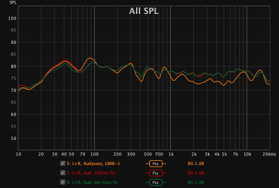

Ganz ehrlich, ich finde, das sind super Ergebnisse für das erste Mal Aufbauen ohne viel vorab zu optimieren.
Du sitzt ja quasi direkt im Bassboost. Rausdrehen ist selten ein Problem, eher das beheben von Basslöchern.
Ich würde hier Audyssey sein Ding machen lassen, Ich habe z.B. bei mir alles nur bis 300 Hz korrigieren lassen, alles darüber ist meist unnötig und verfälscht eh nur. Dann würde ich auch noch empfehlen, Dynamic EQ auf 0 oder 5 dB anzulassen, ansonsten korrigiert Audyssey den Bass doch schon gern zu linear runter, was schlicht volumenlos klingt. (Subjektiv)
Sofern dich der Nachhall nicht stört, hast du an und für sich eigentlich die Akustik-Lotterie gewonnen.
Falls doch Nachhall da ist (bei über 0.6 Sekunden RT60 sollte man was machen), kann man sich Akustikbilder und co. kaufen oder basteln. Umso "dramatischer" wird es natürlich, je weiter man von den Boxen weg ist, da der Diffusanteil somit auch noch mal ansteigt.

Du sitzt zu dicht an der Rückwand, da sind die Raummoden am stärksten. Abstand 1m ist empfehlenswert. Audyssey XT32 taugt nicht zur Basskorrektur, zuwenig Filter. Da musst du schon mit einem Mini-DSPeaker ran. Womöglich sparst du dir dadurch auch die Basstraps ein.

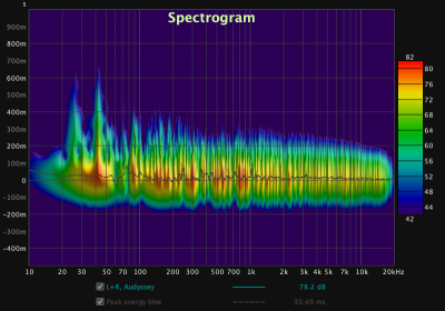

ganz so super wie mein Vorschreiber finde ich die Ergebnisse jetzt nicht,
ich vermute mal der Bass wird sich trotz Einmessung teilweise immer noch etwas unsauber anhören.
Wenn man derarte Überhöhungen einfach kappt hört man ja nur noch den Nachhall, auch wen es dann auf dem Papier eine Linie sein könnte.
Wo hast du denn die Trennfrequenzen bei den Fronts gesetzt?
Würde ich mal bei 60/80/100Hz durchtesten, auf groß würde ich die nicht betreiben wollen.
Eigentlich hätte ich aufgrund des ecknahen Lautsprechers gleich gesagt das man hier bei 100Hz trennen sollte,
dazu ist aber der Sub im Moment nicht ausgewogen genug, da wird dann was fehlen, hier würde ich noch andere mögliche Standorte austesten.
Die BR Öffnungen der 334 zu verschließen könnte zudem eventuell hilfreich sein, gerade bei einer eventuellen 60Hz Trennung.
Falls du die Sache noch etwas genauer betrachten wolltest, mit REW (kostenlos) genauer messen.
Hier kann man dann auch anhand des Spectrogram und Wasserfalldiagramm sehen wie die Nachhallzeiten sind.
RT 60 ist in solch kleinen Räumen nicht zuverlässig genau.
Um den Bassbereich dann umfänglich betrachten zu können muss man L+R+Sub zusammen messen, nicht einzeln.
das sind zwei Paar Schuhe.

Da muss man mal offen sagen, dass auch hier falsch gemacht wird, was in vielen Wohnzimmern falsch gemacht wird (in Bezug auf guten Klang). Angefangen bei der Schrank-/Wohnwand, die einem kaum bis keine Möglichkeiten lässt, (große) Lautsprecher nah der Raumecke, Couch nah vor der Wand. Asymmetrie in Bezug auf die Aufstellung im Raum ist sowieso gegeben.
Was ich bei den limitierten Möglichkeiten machen würde?
Die 334 gegen weniger potente Lautsprecher tauschen (spart Geld und macht weniger Problem im Bass) und zusehen, dass ich einen guten Sub einigermaßen vernünftig aufgestellt kriege. Dazu noch ein großes Deckensegel zur Behandlung der Erstreflexionen und des allgemeinen Nachhalls. Den Rest Audyssey regeln lassen.

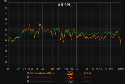

Ich sehe kein dramatisches Auf und Ab im Bereich von 20-200 Hz. Klar ist es nicht perfekt - wird ein Lautsprecher in einem durchschnittlichen Raum nie sein - aber im großen und ganzen ist das eine schöne Erhöhung, die man einfach gleichmäßig mittels EQ/Audyssey/Whatever rausdrehen kann. Bei mir ist es auch ein gewaltiger +15dB Boost bei 40 Hz, dafür dann aber ein -9dB (ca.) Tal bei 63 Hz. Dieses auf und ab geht dann ca. bis 200 Hz weiter. Audyssey hat es wunderbar hinbekommen. Allerdings verlangen die breiten Täler natürlich durch die Korrektur mehr Leistung von den Endstufen ab. Und Abseits vom Einmesspunkt werden diese Frequenzen natürlich auch irgendwo anders dröhnen.
Allgemein ist gerade für Bass Audyssey XT32 mit seiner hohen FIR-Filterauflösung top. Ich weiß bis heute auch nicht ganz, was manche dagegen haben. Mit der MultEQ App ist das ein echter Segen, um unkompliziert ein System einzumessen.
Edit: Ich kann aber echt nachvollziehen, warum viele diesem kleinen Billo-Mikrofon nicht ganz trauen.

Werde ansonsten noch im Laufe der Woche weitere Messungen mit Audyssey durchführen:
- Testweise eine Messung mit einer etwas vorgezogenen Couch - die Aktuelle lässt sich ja austauschen, sollte das Wunder bringen. Kann sie leider nicht vorgeschoben lassen, da sie sonst den Eingang blockiert.
- Messungen mit Bassschalter auf Low
- Messungen mit Bassschalter auf Low und verschlossenen BR Öffnungen
- Newbie
- Beiträge: 33
- Registriert: Do 24. Mär 2022, 13:49
- Hat sich bedankt: 33 Mal
- Danksagung erhalten: 8 Mal
Re: Raum akustisch verbessern
Sorry für den Doppelpost - vermisse immer noch die Editieren-Funktion ;-D
Wollte noch ergänzen, dass ich ebenfalls Audyssey bis 350 Hz begrenzt habe - möchte natürlich den möglichst unverfälschten Klang der LS hören - Audyssey über die komplette Range hörte sich nicht so toll und etwas künstlich an.
Dynamic EQ ist auch aktiviert, momentan noch mit 15er Offset.
