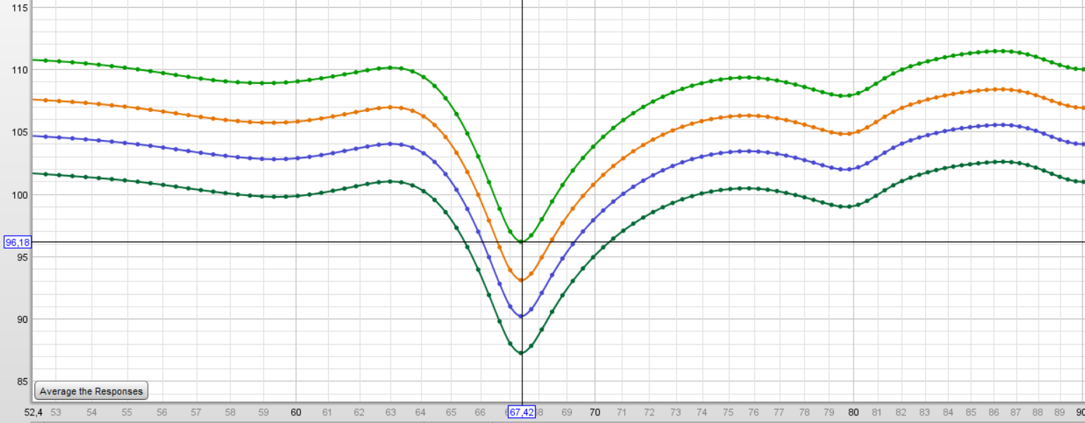

@Indianer: ja, das gilt für "echte Nullen", die habe ich aber nur selten beobachtet. Meistens hatte ich es mit Einbrüchen zu tun, bei denen die betroffenen Frequenzen z.B. immer 15db zu leise waren, ansonsten aber normal auf Lautstärkeerhöhungen angesprungen sind.
Das Beispiel von mir ist übrigens nicht theoretisch. Ich habe aktuell damit zu kämpfen. In der Vergangenheit hatte ich eine ganz brauchbare Subwoofer-Frequenzantwort hinbekommen, nachdem ich allerdings noch mal kleinere Veränderungen am Mobiliar vorgenommen hatte, ist aus einem ursprünglich relativ breitbandigen Einbruch von <10db eine tiefere Senke von ca. 15db geworden. Aber wie gesagt, sie reagiert auf Pegelanpassungen:
@Weyoun: jetzt zu Deinem Argument. Im Grunde hast Du damit vollkommen Recht, aber letztlich sind ja drei Faktoren entscheidend, ob ein Boost (egal ob breitbandig oder schmalbandig) möglich ist: Subwoofer-Fähigkeiten, Abhörlautstärke und die Gain-Struktur der gesamten Kette, also die Frage, ob ich wegen des hohen Boosts in Clipping komme.
Für meinen Fall gesprochen: mein (geschlossenes Subwoofer-System) macht bei 20Hz bei knapp über 110db "zu". Laut Tests der Audioholics-Website schafft mein Subwoofer-Modell im Bereich der Senke, also um 67 Hz, 17db mehr Output als bei 20Hz. D.h. rechnerisch sollten bis zu 127db (ohne Berücksichtigung der Senke) machbar sein. Die realisiere ich während des Filme-Schauens natürlich nie. Selbst die 110db erreiche ich nicht. Ergo: selbst wenn ich die Senke mit 15db "auffüllen" würde, würde ich die Subwoofer vermutlich nicht oder gerade eben an die Grenze bringen. Gegen einen Boost von z.B. 10db sollte aber nichts sprechen.
Oder habe ich irgendwo einen Denkfehler? :sweat:
