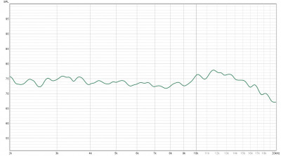

So, habe heute Nachmittag alles mit Rew durchgemessen.
Die Schalter funktionieren wie sie sollen, daran liegt es tatsächlich nicht.
Audyssey habe ich bei 300hz getrennt, auch ausgedchaltet ist der Effekt zu hören.
Ich vermute Punkt 1 trifft es irgendwie. Scheint ein (Psycho-) Akustischer Effekt zu sein, vielleicht überlagert der stärkere Bass in neutral-Stellung die Frequenzen der S-Laute, oder ich nehme sie einfach nicht mehr so präsent war.
Anders kann ich es mir nicht erklären, insbesondere wenn der Effekt bei niemandem sonst auftritt.

Da ich eh recht empfindlich auf scharfe Zisch bzw. S_laute reagiere, fallen sie mir besonders auf. Ich weiß nicht genau in welchen Frequenzbereich diese Laute fallen, habe gelesen dass es der Bereich zwischen 2 khz und 4khz ist. Also ein Bereich der vom Hochtöner wiedergegeben wird.Rumpelstiefel hat geschrieben: Do 12. Mai 2022, 04:26 Ich vermute auch auf einen Psychoakustischen Effekt. Da aber nur der Bass verändert wird, wäre in diesem Fall zu erwarten, dass die Mitten auch anders wahrgenommen werden. Ist das der Fall, oder betrifft die geänderte Wahrnehmung nur die Höhen?

Re: Bassschalter beeinflusst Höhenwiedergabe - warum?
Ah, ok. In diesem Bereich strahlt die Nuline 284 eh mehr Energie ab: Audyssey ist bisher bei mir in diesem Bereich nicht aktiv.Wete hat geschrieben: Do 12. Mai 2022, 09:28 Zischlaute liegen deutlich höher. So zwischen 6 und 12 kHz (F liegt höher als S).
