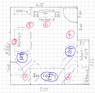

ich habe ein Paar SP-200 auf dem Lowboard links und rechts neben dem 55" TV stehen, um damit Musik zu hören und den TV-Ton zu verbessern.
Weil mir der Bassbereich nicht ausreichte, habe ich zur Erweiterung einen XW-700 per nuConnect trX angebunden. Damit habe ich inzwischen einiges mit Sub-Positionierung, Einmessfunktion des Sub und Probehören ausprobiert. Nach Empfehlung von S. Hennig betreibe ich den Sub mit einem Pegel von 0 dB bei Funkanbindung. Ganz glücklich bin ich aber leider noch nicht: Ich habe bei basslastiger Musik und bei Filmen manchmal das Gefühl, dass der Bassbereich viel zu laut und dominant ist, vermutlich Moden.
Laut Hunecke-Rechner dürfte ich es mit Moden um 33 Hz und um 65/66 Hz zu tun haben, die die Einmessfunktion nur bedingt absenken können. Leider kann der Rechner nur Quader berechnen, was auf meinen Raum (s.u.) nicht so ganz zutrifft. Wie sich meine Raumform auf die Frequnzverläufe auswirkt, kann ich aber nicht einschätzen.
Jetzt überlege ich einen Antimode 8033c oder s-II anzuschaffen, woraus sich aber ein paar Fragen ergeben:
* Hilft mir das Überhaupt und funktioniert das zusammen mit SP-200 und nuConnect trX?
* Ist ein miniDSP für meine Anwendung besser geeignet? Vor- und Nachteile bzgl. Klang?
* Wie schnell komme ich beim miniDSP im Gegenssatz zum Antimode zu einem Ergebnis? Wie groß ist der Einarbeitungsaufwand (ich möchte keine Wissenschaft daraus machen )?
Könnt ihr mir grundsätzliche Tipps zur Aufstellung des Subs in meinem Raum (s.u.) geben?
Macht es Sinn in einen weiteren XW-700 aufzustellen?
* Wo würde ich den zweiten Sub dann aufstellen?
* Brauche ich für einen zweiten Sub auch einen zweiten nuConnect trX?
Zum Raum (Skizze anbei):
Möbel, Fenster/Türen, Hörpositon(en)-/bereiche (blau I, II, III; schraffierter Bereich) sowie aus meiner Sicht mögliche Sub-Standorte (rot 1-6) habe ich eingezeichnet. Derzeit steht der Sub links neben der Couch auf Pos 1. Ich habe ihn aber auch schon mittig vor dem Low-Board (Pos 6) und unter dem Esstisch (Pos 3) gehabt. An Pos 1 und/oder 2 stört es am wenigsten.
Die Haupt-Hörposition (TV und Musik) ist die Couch(-Mitte) (blau I), wobei es aber auch am Schreibtisch (blau II) oder Esstisch (blau III) mit Abstichen noch einigermäßen klingen sollte.
Rings rum sind gemauerte tragende Wände, Beton-Decke, Estrich-Fußboden, Raum komplett mit Teppich ausgelegt. Virtrine, Lowboard, ein Regal über dem Lowboard und der Esstisch sind aus Massivholz. Die 3er Couch sowie die Stühle am Esstisch sind aus Leder. Über der Couch hängt ein Bild. Raumhöhe ca. 2,5 m.
Der Raum ist als Wohnzimmer mit Ess- und Büroecke geplant, weil seperate Räume dafür nicht zur Verfügung stehen. Daher werde ich leider an der Einrichtung und Raumaufteilung nicht viel ändern können.
Ich weiß, dass das Stereodreieck sehr spitz, die Aufstellung also nicht optimal ist. Das sieht auf der Skizze aber schlimmer aus als in der Realität. Ich bin mit dem Klang der SP-200 im gesamten Raum sehr zufrieden (kann auch auf blau II oder III noch Instumente orten), aber halt nicht mit dem Bass.
Danke & Gruß
Sven

- mcBrandy

Fangen wir mal mit den Positionen des Subs an. Ich würde eher 1-4 bevorzugen als direkt an der Front (persönliche Meinung).
Antimode geht, glaub ich, soweit ich weiß, nur via Cinch, was auch bei einem MiniDSP der Fall ist.
Unterschied zwischen Antimode II und MiniDSP ist, dass beim Antimode alles das Gerät macht und beim MiniDSP du dir selber via REW-Messung (UMIK Mikro kaufen) das selber erstellen musst. Für nen Laien schwierig, aber wennst etwas Technikkenntnis hast, kein Thema. MiniDSP ist halt etwas zeitaufwendiger. Einarbeitung plus Messung(en) kann schon mal ein Tag drauf gehen. Also überschaubar.
Für nen 2. Sub brauchst keinen 2. nuTRX. Bitte korrigiert mich da liebes Forum. Bin da nicht so firm drin.
Ich hoffe, dir etwas geholfen zu haben.

1) ein (im wesentlichen) quadratischer Raum ist sehr ungünstig
2) ein halbwegs brauchbares Ergebnis sehe ich nur für Hörplatz "blau I" und Sub auf "rot 3", Sub in der Ecke links hinten sollte besser sein (die Ecke bei "rot 1" und Tür zu )
3) die Position des Sub kannst du aber eigentlich nicht frei wählen, weil deine Geräte die Laufzeiten (soweit ich das sehe) nicht anpassen können, mit dem trX ist der Sub um etwa 7 Meter "zu spät", das ist durch die Aufstellung nicht kompensierbar, wird aber besser wenn der Sub (viel) näher bei dir als die Fronts stehen (spricht also auch für die genannte Eckaufstellung des Sub)
4) ein miniDsp oder Antimode bringt ohne intensivere Auseinandersetzung mit dem Einmessen eher nix, und ist mit den nuPro SP imho auch nicht sinnfällig kombinierbar (vor den SP verlierst du fast alle Vorverstärker- und Zuspielerfunktionalitäten der SP, hinter den SP kann es die Laufzeitabweichungen nicht korrigieren)

Ich hatte ein ähnliches Setup. Aktive Lautsprecher oder den nuAmp, mit dem XW 900 und einem Antimode. Das Antimode verringert zwar schon die Moden, aber das gesamte System krankt am Timemanagement. Man bekommt das einfach zeitrichtig nicht richtig hin. Dazu die Pegel und die Lautstärke des Subwoofers zum Rest. Da muss man tiefer in die Materie steigen und sich mit REW beschäftigen.
Einen 2 Sub würde ich mir schwer überlegen, dass muss es nicht besser machen, ganz im Gegenteil.

Auf der Couch direkt an der Wand wird es immer schwierig bleiben, einen guten Bass zu haben. Dort sind die Moden ja im Maximum, nur in den Ecken ist es noch schlimmer. Dafür sitzt du dann evtl. bei den anderen Positionen im Bassloch…

Puh, da gibts vieles zu beachten. auf die Schnelle:
Oder: der Sub ist einfach zu laut. Starte mal mit Sublautstärke -15db und taste dich nach oben.Sven1984 hat geschrieben: ↑Fr 10. Jun 2022, 12:57 Nach Empfehlung von S. Hennig betreibe ich den Sub mit einem Pegel von 0 dB bei Funkanbindung. Ganz glücklich bin ich aber leider noch nicht: Ich habe bei basslastiger Musik und bei Filmen manchmal das Gefühl, dass der Bassbereich viel zu laut und dominant ist, vermutlich Moden.
wenn du das Antimode an den Subout der SP200 anschließt und dann am Ausgang des Antimode den TRX-Sender: Dann bekommt der Sub zwar das Signal, aber deutlich zeitverzögert. Abgesehen von der mangelnden Laufzeitanpassung, die du ggf. sowieso hast, kommen durch das Antimode oder Minidsp X ms dazu sowie dann NOCHMAL durch TRX-Sender 19,9 ms dazu. Das ist viel und würde mir nicht gefallen.Jetzt überlege ich einen Antimode 8033c oder s-II anzuschaffen, woraus sich aber ein paar Fragen ergeben:
Richtig. Daher würde ich klar das Minidsp bevorzugen - hinterherhinkende Bässe sind shice Kostet Einarbeitungsaufwand, aber das Ergebnis dürfte besser sein. Allerdings sollte das DSP dann eher VOR die SP200 kommen, und nicht hinter die SP200 (Subout). Sonst lässt sich das Subwoofersignal nur verzögern, aber nicht "vorholen" (im Vergleich zu den Tönen der SP200). Und wenn du das machst, würde ich gleich etwas mit DIRAC o.ä. nehmen. Und das ist dann das, was Indianer meinte: Dann gleich eine gute Vorstufe, an welche die Quellen kommen. Und das kostet leider.aaof hat geschrieben: ↑Fr 10. Jun 2022, 15:43 Ich hatte ein ähnliches Setup. Aktive Lautsprecher oder den nuAmp, mit dem XW 900 und einem Antimode. Das Antimode verringert zwar schon die Moden, aber das gesamte System krankt am Timemanagement. Man bekommt das einfach zeitrichtig nicht richtig hin. Dazu die Pegel und die Lautstärke des Subwoofers zum Rest. Da muss man tiefer in die Materie steigen und sich mit REW beschäftigen.
