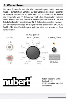

Am nuSub XW-1200 schon mal ein Werksreset durchgeführt? Vielleicht klappt die Verbindung danach wieder.

Domm 2000,
you made my day ! Nach dem Reset haben die beiden sich sowas von unverzüglichst connected als wäre nie etwas gewesen.
Grazie Mille !!
