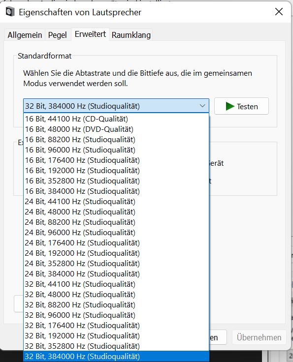

Ausgabegeräte sind die nuPros X 4000-RC und ein nuSub XW-700 sowie für die Kopfhörer ein neu erstandener DA-Converter Topping DX3+
Meine Frage: welche maximalen Einstellungen machen bei solch einer Konstellation überhaupt noch Sinn und ab wann nimmt ein Gehör und insbesondere ein Altersgehör ohnehin nichts mehr wahr? Mache ich vielleicht auch einen gedanklichen Fehler?

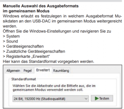

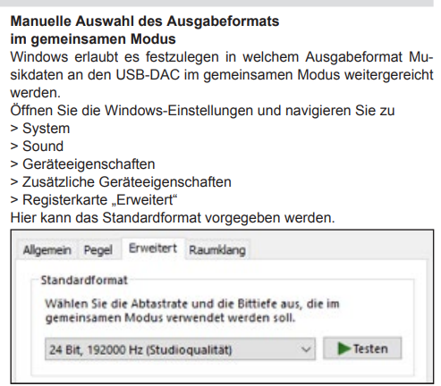

In der oberen Abbildung die Möglichkeiten des Topping-DAC. und in der unteren Abbildung die Einstellungsempfehlung aus dem nuPro-Handbuch.
Und spielt es für die technischen Auswirkungen überhaupt eine Rolle, wenn man immer den maximalen Wert in den Tabellen auswählt? Also dass beispielsweise Komponenten überhitzen o.ä.?

Aber einmal angenommen, es läge eine Quelle mit dem letzten astronomischen Wert aus der DAC-Tabelle vor ( 32 Bit/ 384000 Hz), wäre dann das Windows-Betriebssystem überhaupt in der Lage, solch einen Wert den Ausgabegräten zuzufüttern?

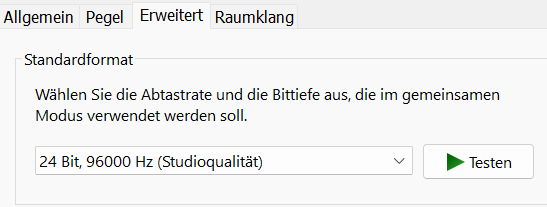

Ich gehe dann einmal davon aus, wenn in Windows folgende Einstellungen vorliegen:
dass dann die Signale 1:1 an die Anwendungen durchgereicht werden, also an die Nubert-Aktivboxen plus Sub und an den DAC-Topping DX3 pro+, und dass dort dann alles weitere dort automatisch "eingestellt" wird?

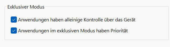

Unabhängig davon was in Windows hier:
eingestellt ist? Habe ich das richtig so verstanden?
