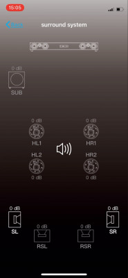

ich habe die 3000RC zum ersten Test als Master Slave konfiguriert, was prima geklappt hat und auch super klingt.
Dann an die 8500er als Surround gekoppelt. Funktioniert auch.
Meine Vorstellung war aber die 3000RC auch als Stereo Paar zum Musik hören zu verwenden....?
Das scheint nun nicht mehr zu gehen ?
Fernbedienung schaltet Soundbar mit 3000RC an, egal welches Signal anliegt, bei stereo sind sie an, geben aber keinen Ton von sich...die 3000RC lässt sich nun nicht mehr einzeln steuern ?
So hatte ich mir das nicht vorgestellt...oder mache ich was falsch?

Da ich meine 3000er morgen an die Wand bringen und einrichten will, interessiert mich diese Frage auch sehr. Eigentlich hatte ich nämlich auch die Idee, die beiden z.B. im BT-Betrieb autark zu betreiben und nur im Filmbetrieb im Surroundverbund mit der 8500 zu verwenden

Scheint nicht zu funktionieren, da man immer das ganze System aus Soundbar und Rearboxen einschaltet. Direkt ein bisschen schade, dass man da jetzt so feine Lautsprecher hängen hat, aus denen nur gelegentlich etwas zu hören ist. Ich hatte sie zuerst im Master-/Slave-Modus getestet und war ziemlich beeindruckt, was da so rauskam. Als separate Soundquelle zum Streaming von Musik oder Radio wären sie sogar besser positioniert als die Soundbar. Aber gut - vielleicht haben sie bei Nubert ja eine gute Idee, wie man das lösen kann. Betrüblich fand ich allerdings, dass es nicht mal eine Anleitung für die Verbindung beider Lautsprecher mit der Soundbar gab, bzw. zur Einmessung, die ja wohl auch nur über die 8500 vorgenommen wird.
Hat jetzt scheinbar alles geklappt, wobei die korrekte Funktion der beiden 3000er für mich gar nicht so ersichtlich ist. Da muss ich wohl auf die Stellen im Film warten, wo sie ihren Auftritt haben.

Die XS-3000 sind selbstverständlich nur als Rear verwendbar wenn sie ein Mal mit der 8500 konfiguriert sind. Das war aber doch völlig klar. Wenn ich Surround speaker an einen AVR anschließe kann ich sie ja auch nicht als was anderes verwenden…
Aber wie Sebastian Hennig sagte (meine XS kommen später weil ich noch unterwegs bin) ist der Modus Movie und Musik ein Upmix. D.h. Werden alle Kanäle genutzt die konfiguriert sind und die Rear sollten dauerhaft etwas ausgeben.

Nix passiert, das geht schlicht nicht mehr!
Und die laufen auch permanent mit wenn man nur eben Nachrichten oder Sendungen schaut wo man kein Surround braucht.

Das mag für Euch Profis klar sein...ich habe erwartet, dass man das irgendwie fix umschalten kann, denn als reine Rears finde ich die ganz schön teuer, zumal sie dann keinen der vielen Anschlüsse braucht die da so hinten dran sind.DaveX81 hat geschrieben: ↑Mo 26. Sep 2022, 05:05 Die XS-3000 sind selbstverständlich nur als Rear verwendbar wenn sie ein Mal mit der 8500 konfiguriert sind. Das war aber doch völlig klar. Wenn ich Surround speaker an einen AVR anschließe kann ich sie ja auch nicht als was anderes verwenden…
