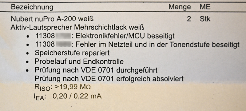

Tatsächlich habe/hatte ich auch Defekte mit meinen A200. Mit Beiden!Tolpan hat geschrieben: So 25. Dez 2022, 18:14 Hat noch jemand diese wiederkehrende Probleme mit den aktiv Boxen
Wurde zwar mit Pauschale repariert, aber die Anhäufung von Defekten beim kompletten Paar stimmt etwas nachdenklich.

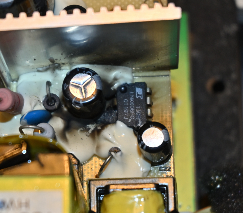

Das ist die Frage.Tolpan hat geschrieben: Mo 26. Dez 2022, 20:12Die Elektronik aus Asien, scheint nicht sehr qualitativ zu sein
Bei einer der defekten A200 hats ordentlich geknallt innen (siehe Foto, Verkohlung).
Die standen immer auf einem Pult in trockener Umgebung, auch sonstige widrige Betriebsbedingungen kann ich ausschließen.
Ich frage mich echt, wie das hergeht?

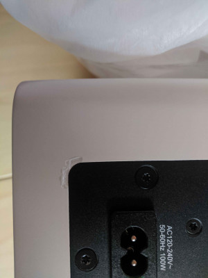

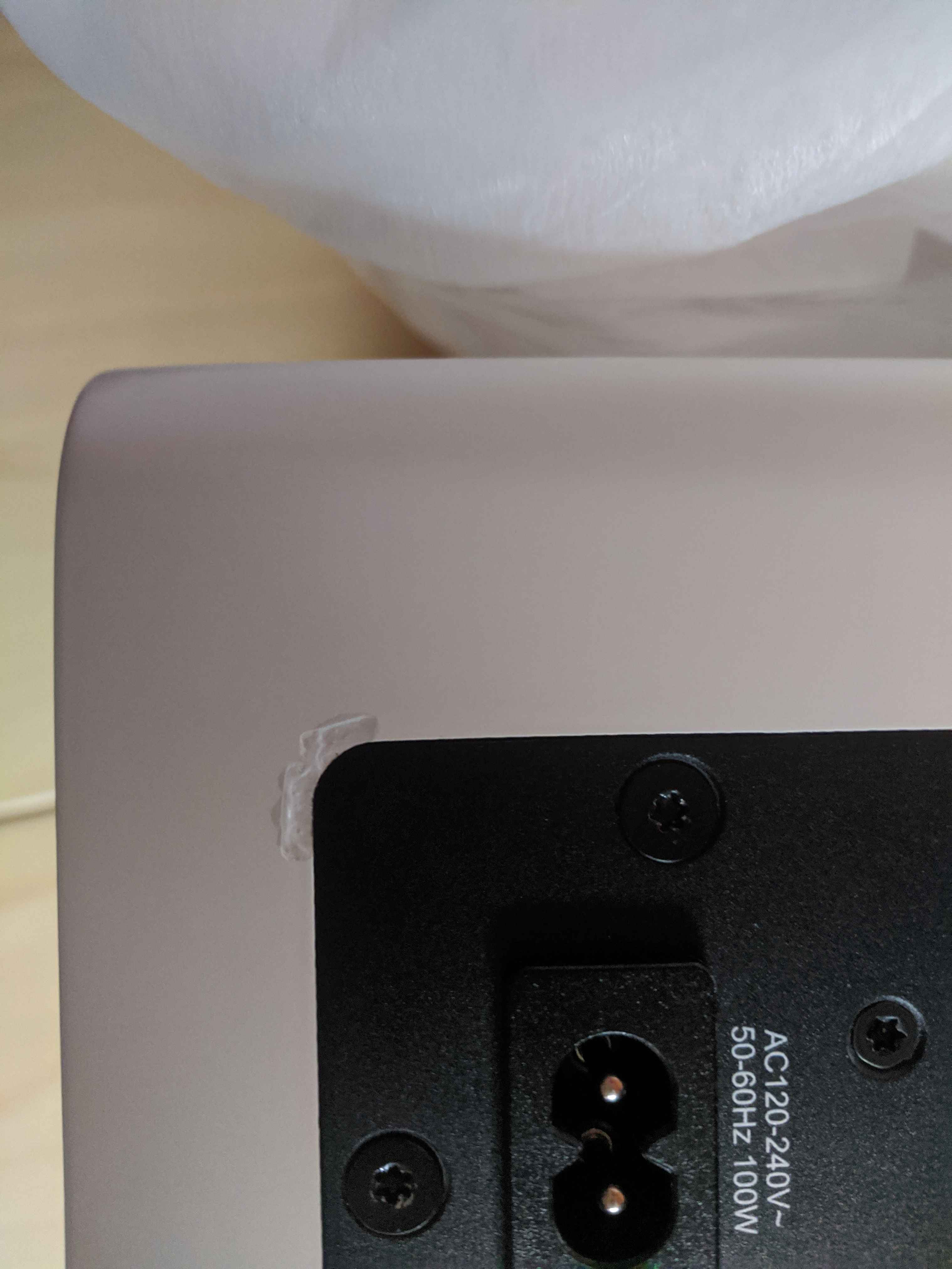

Natürlich NEIN, die Endstufe ist nicht mit dem Gehäuse verklebt, sondern ordentlich und fest verschraubt. Hier kann es aber tatsächlich beim Ausbau der Endstufe zu kleinen Lackrissen kommen, da die Einsparung sehr passgenau gefräst wurde und das Metall der Endstufe am Lack kleben bleibt.einmal war sogar die Rückseite eingerissen. Telefonisch sagte man mir, dass das passieren kann, weil die Elektronik verklebt ist....
Re: nuPro schon wieder defekt
Hallo Herr Bühler,M. Bühler hat geschrieben: Mi 28. Dez 2022, 11:40Natürlich NEIN, die Endstufe ist nicht mit dem Gehäuse verklebt, sondern ordentlich und fest verschraubt.
ich gebe das so wieder wie es mir telefonisch gesagt wurde. Verstehen tu ich wenig von der Technik.
Das Bild habe ich damals an euch geschickt und da sagte man mir der Schaden entstand durch die Verklebung. Ich habe seit Jahren nuBert Boxen und habe schon einige vermittelt. Alle Kinosystem laufen tadellos, nur die Pro's machen Probleme.
Das dürfte jetzt die sechste Box sein. Sogar Herr Siegle hat sich damals eingeschaltet und mir wie er wörtlich sagte "Eine 200% geprüfte Box" zugesendet und genau diese ist schon wieder defekt!

Ja, genau dieser Lackplatzer bzw. Riss gehört zu dem von mir erwähnten Thema, das passiert beim Ausbau der verschraubten Endstufe.
Daher, bitte an der Hotline melden...
