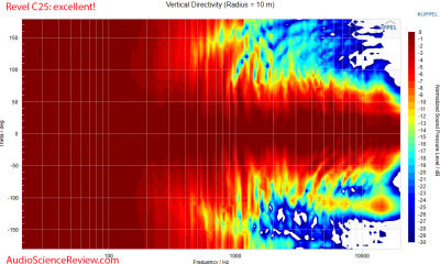

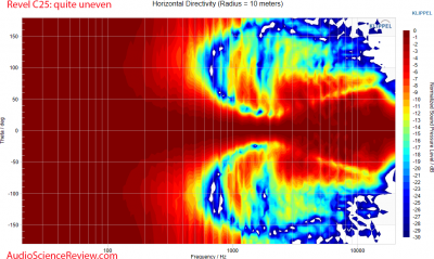

Auf der Längs-Seite, also auf einer Linie mit den Chassis, gibt es immer einen kleinen Einbruch bei den Mitten. Es gibt nahezu keinen D'Appolito, der das sauber hinkriegt, weil man sonst die Trennfrequenz zum Tweeter extrem tief setzen müsste, womit wieder andere Probleme kommen.
Auf der Quer-Seite, also Horizontal (wenn aufrecht hingestellt) hat man dafür dann aber einen unglaublich weiten Sweet Spot, da es hier nahezu keine Interferenzen gibt.
Also müsste man
a) alle NV70, möglichst auch den Center, aufrecht hinstellen
b) den Tweeter der aufrecht stehenden NV70 auf Ohrhöhe platzieren oder geneigt dorthin ausrichten.
Hier ein Beispielbild, NICHT von der NV70, aber auch von einem D'Appolito. So sieht es dann auf der Längs-Seite aka Chassis-Linie aka Horizontale-Achse-im-Liegen aus:
Und so sieht es dann etwa der horizontale Achse aus, wenn man die Box stehend hinstellt. Wieder auch nur ein Beispiel von der auch recht teuren Box "Revel Concerta2"

Und Coaxe bekommen das horizontal und vertikal hin

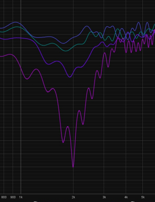

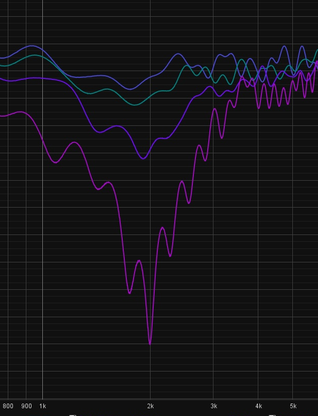

Nix is. Ich mag ja Nubert auch, aber Schönreden bringt nichts, wenn es schlicht unwahr ist.
Auch Nubert hat das Problem, weil man die Physik einfach nicht austricksen kann. Und mehrere dutzend DB sind ordentlich. Aber wie gesagt, kein D'Appolito schafft das bisher. Man kann diesen - ich nennen ihn mal 2-Khz-Punkt - Bereich etwas schmälern, abflachen, aber nie wirklich beseitigen, sofern man nicht die theoretische D'Appolito-Trennfrequenz nutzt. Und wenn man diese strikt durchführt, müsste die Trennfrequenz der BMR zum Tweeter knapp 1 Khz liegen, und das erträgt kein Tweeter in hohen Pegeln, und schon gar nicht linear/sauber. Eine andere Möglichkeit wäre, die BMR/Mitteltöner noch näher an den Tweeter zu bringen, und hier hätte Nubert auch noch einiges an Luft, aber das aktuelle Design wird seine Gründe haben. Außerdem ist Nubert hier der einzige Hersteller, der die Mitteltöner überhaupt so nah an den Tweeter bekommen hat. Also ja, es ist bei weitem besser als bei anderen, aber immer noch nicht ideal.
So sieht das bei einigen NuVero Lautsprechern aus. Die unterste rosa Linie sind ca. 25° in der Chassis-Linien-Achse. ABER ich kann nur betonen: es. geht. kaum. anders. bei. D'appolito!
Es gibt einige Lösungswege, aber nie wird man das ganz wegbekommen.
Übrigens ist genau dieses Phänomen oft auch ein Punkt, warum D'Appolitos naher klingen und weniger Hall verursachen. Decken- und Bodenreflexionen sind oft minimiert.
Daher: einfach D'Appolitos immer aufs Ohr zielen lassen, oder direkt normale Lautsprecher nehmen. Oder Koaxial, aber das funktioniert auch erst ab 3-Wege halbwegs und selbst da gibt es immer Probleme mit Hochton-Intermodulationen.

Ich unterschreibe das ebenfalls mit dem Hochton und hier liegt in meinen Augen das Problem mit der Raumakustik in bestimmten Räumen.
Das mit den Decken-Boden Reflexionen mag dann bis 2 kHz so stimmen, aber wenn ich gar nichts an Decke und Boden raumakustisch optimiere, dann bekomme ich eben das Problem mit dem überbetonten Hochton.
Und das ist in meinen Augen auch ein Grund dafür, warum eben alle nuVero Modelle mit ihrem D'Appolito System nicht in jedem Raum super funktionieren und viele Leute je nach Raumakustik auch eine nuLine vorziehen.
Grade bei D'Appolito muss ich eben besonders auch etwas an der Raumakustik machen.
Es ist also mal so grob gesagt nicht immer die Beste Lösung, eine wie in der nuLine angeordnete MHT Anordnung kann ebenfalls ganz wunderbar in vielen raumakustischen Umgebungen funktioneren.
Oder eben auch eine nuVero 60....
