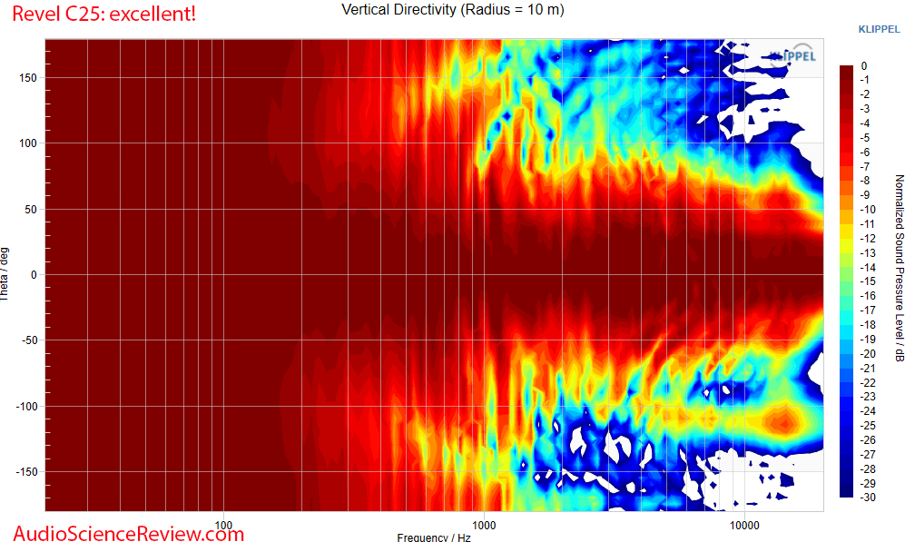

Auf der Längs-Seite, also auf einer Linie mit den Chassis, gibt es immer einen kleinen Einbruch bei den Mitten. Es gibt nahezu keinen D'Appolito, der das sauber hinkriegt, weil man sonst die Trennfrequenz zum Tweeter extrem tief setzen müsste, womit wieder andere Probleme kommen.

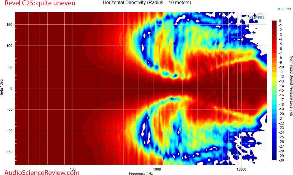

Auf der Quer-Seite, also Horizontal (wenn aufrecht hingestellt) hat man dafür dann aber einen unglaublich weiten Sweet Spot, da es hier nahezu keine Interferenzen gibt.

Hier ein Beispielbild, NICHT von der NV70, aber auch von einem D'Appolito. So sieht es dann auf der Längs-Seite aka Chassis-Linie aka Horizontale-Achse-im-Liegen aus:
Und so sieht es dann etwa der horizontale Achse aus, wenn man die Box stehend hinstellt. Wieder auch nur ein Beispiel von der auch recht teuren Box "Revel Concerta2"

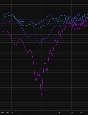

Auch Nubert hat das Problem, weil man die Physik einfach nicht austricksen kann. Und mehrere dutzend DB sind ordentlich. Aber wie gesagt, kein D'Appolito schafft das bisher. Man kann diesen - ich nennen ihn mal 2-Khz-Punkt - Bereich etwas schmälern, abflachen, aber nie wirklich beseitigen, sofern man nicht die theoretische D'Appolito-Trennfrequenz nutzt. Und wenn man diese strikt durchführt, müsste die Trennfrequenz der BMR zum Tweeter knapp 1 Khz liegen, und das erträgt kein Tweeter in hohen Pegeln, und schon gar nicht linear/sauber. Eine andere Möglichkeit wäre, die BMR/Mitteltöner noch näher an den Tweeter zu bringen, und hier hätte Nubert auch noch einiges an Luft, aber das aktuelle Design wird seine Gründe haben. Außerdem ist Nubert hier der einzige Hersteller, der die Mitteltöner überhaupt so nah an den Tweeter bekommen hat. Also ja, es ist bei weitem besser als bei anderen, aber immer noch nicht ideal.
So sieht das bei einigen NuVero Lautsprechern aus. Die unterste rosa Linie sind ca. 25° in der Chassis-Linien-Achse. ABER ich kann nur betonen: es. geht. kaum. anders. bei. D'appolito!
Es gibt einige Lösungswege, aber nie wird man das ganz wegbekommen.
