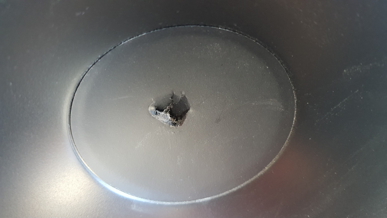

Ja, es war ein Megaparty… man wird ja nur 1 mal 46.
Jedenfalls musste ich feststellen, dass eine der Bassmenbranen meiner Nubox 681 nun ein Loch hat. Siehe Foto.
Dies kam sicher nicht Auf Grund Überlastung, sondern irgendein Irrer hat die Box im Vorbeigehen oder Tanzen beschädigt. Shit happens. Oder ich bin mit der Lichttraverse dran gekommen… Doof.
Die Party wars aber wert und der erste Schaden nach 13 Jahren Nutzung ist eig. ein guter Schnitt.
Hören tut man nichts negatives, aber der innerer Monk hat Bauchschmerzen weil es halt kaputt aussieht.
Nun sehe ich mehrere Möglichkeiten und frage nach euren Ansichten hierzu.
1. Ersatzchassis besorgen.
Soweit ich weiß, gibt es keine Ersatzeile mehr für die ollen Türme.
Es bleibt also nur EB-Kleinanzeigen und dann umbauen. Irgendwie finde ich das aber nicht erstrebenswert.
2. Treiber ausbauen und versuchen den Membranteil wieder nach vorne zu bringen, das Loch zu flicken.
Ich bin handwerklich fit, habe auch alles hierzu da. Dennoch habe ich noch nie einen Treiber repariert…
Versuchen?
3. Den 50. Geburtstag vorziehen… Ihr wisst was damit gemeint ist
- Seit Jahren schwärme ich für die NuVero 110… kommt nur gebraucht in Frage
- Dann finde/fand ich die Aktivboxen superspannend, auch weil man sich Endstufe und ATM sparen kann. Letztlich ist die Kombi aus Box und Endstufe aber auch (optisch) sehr interessant…
- Doch mal die Nuline 334 antesten? Kommt auch nur gebraucht in Frage.
- Aber die neue Nuboxx B-70 sieht auch super aus und die Hörberichte lesen sich super… preislich auch sehr interessant.
Was stört mich an der Nubox 681?
In erster Linie, dass sie kaputt sind
Aber eig. bin ich nach wie vor zufrieden. Ich finde inzwischen die Höhen und die Mitten etwas zu hart. Das kann aber auch an meinem Gehör liegen, dass auch 13 Jahre älter geworden ist … Mein Vergleich sind aktuell ADAM A7X Studiomonitore die ich bei Musikproduktionen einsetze.
Im WoZi läuft 80 % Film und 20 % Musik.
Das ist insbesondere in Sachen Punkt 3 kein Kaufberatungsthread, es geht nur um die Richtung der Pfade die sich nun auftun.
Was würdet ihr machen?

Lösung 1, nicht ganz ernst gemeint: Mach die Abdeckung drauf, dann siehst Du es nicht mehr.
EDIT - bessere Idee: Bau ein Gitter für die nuBox!
Lösung 2: Frag bei Nubert an, ob die nicht doch noch was in irgendeiner Schublade haben.

Ich würde bei Nubert bzgl einer Reparatur anfragen.
Wenn das nicht möglich ist, hat es klangliche Auswirkungen?

Kann mir auch nicht vorstellen dass es klanglich so merkbar sein wird?! Wenn es meine wären würde ich vermutlich wirklich nach einer Aufkleberlösung suchen.
Etwas in der Art vielleicht aber mit größerem Durchmesser vermutlich: https://www.decathlon.de/p/reparaturset ... mc=8557113
Müsste man nur wissen ob es gewichtstechnisch Einflüsse haben könnte.

Ernsthaft: Als erstes mal die Hotline kontaktieren. Vielleicht gibts ja noch Ersatzteile. Wenn es sich klanglich nicht auswirkt, und gerade im Bassbereich ist das Ohr da sehr tolerabel, dann macht ein selbstgebastelter Flicken das ganze sicher nicht besser. Vielleicht aber auch nicht schlimmer.

Option4:
Ein Set 381 kaufen, eine Bassmembran austauschen und das set mit der einen defekten Membran als rear einbinden? Dort könnten sie die ollen speakerle meiner Jugendanlage ablösen.
Die Treiber sind doch die gleichen, oder?

Wenn Nubert nicht weiterhelfen kann....
Membran Reparatur möglich bei Klangmeister in Lemgo

Oder gleich zu weit weg:
https://lautsprecher-service.at/kontakt/
andernfalls
zwei luftdichte, weiße Pflaster kreuzweise drauf.
Zur Not gibts ein gebrauchtes "Pärchen" 681er in Tulln an der Donau für 390,-
andernfalls

Das einfachste wäre bei Nubert anzurufen, die sagen dir ob sie noch Tieftöner verfügbar haben oder nicht.
Ansonsten direkt bei Nubert erfragen ob die chassis der 381 oder 481 genau identisch sind und sich nach solchen gebrauchten Lautsprechern umschauen.
Ob der innere Monk zufrieden ist wenn es repariert wird aber irgendwie anders aussieht?
Meiner wäre sehr nervös, andernfalls die anderen 5 Tieftöner auch noch zerstechen.
Dann ist es wieder symetrisch.
