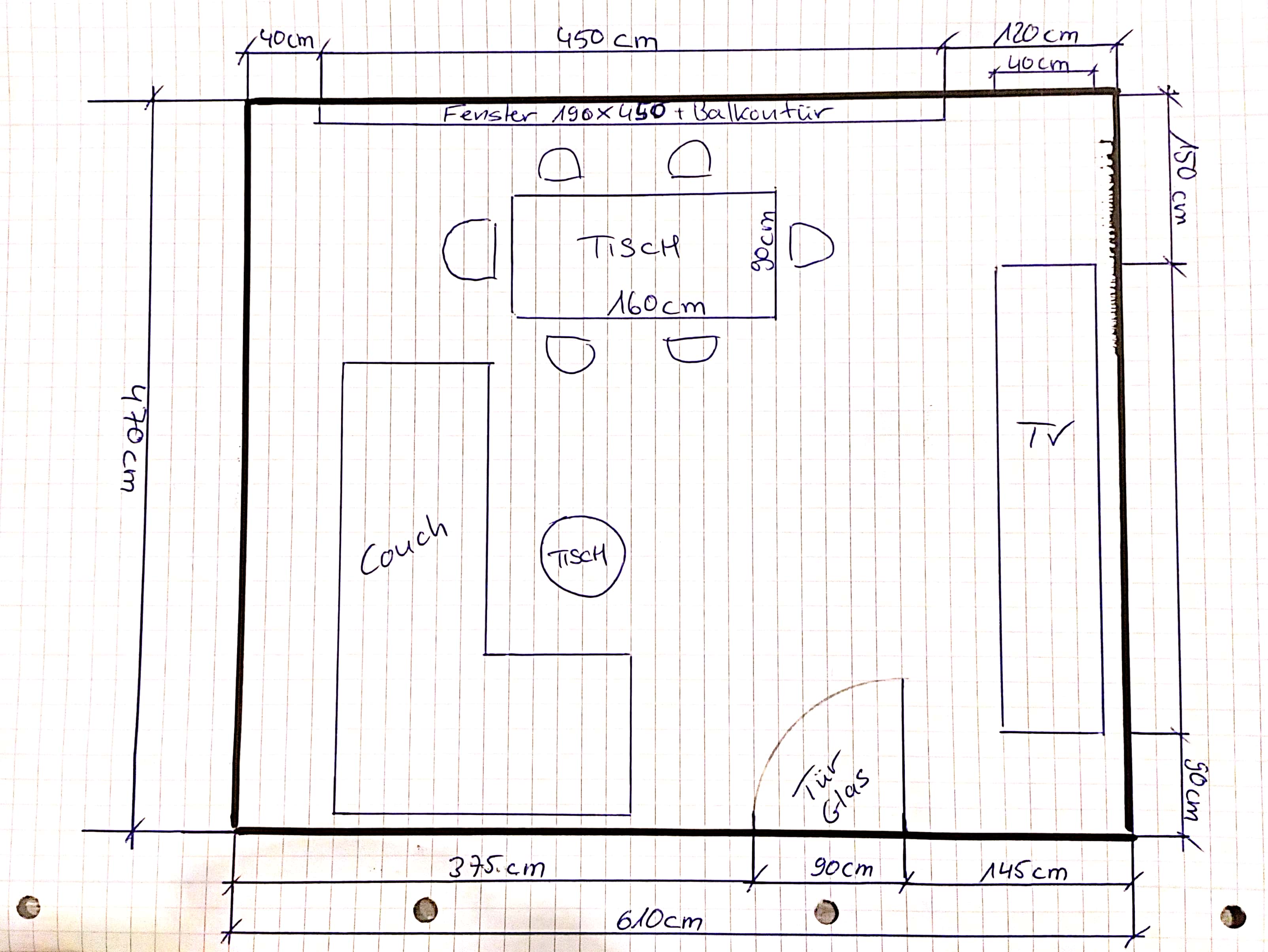

Hier mal ein Grundriss ...(sorry ist nicht Profimäßig)
download/file.php?mode=view&id=20547

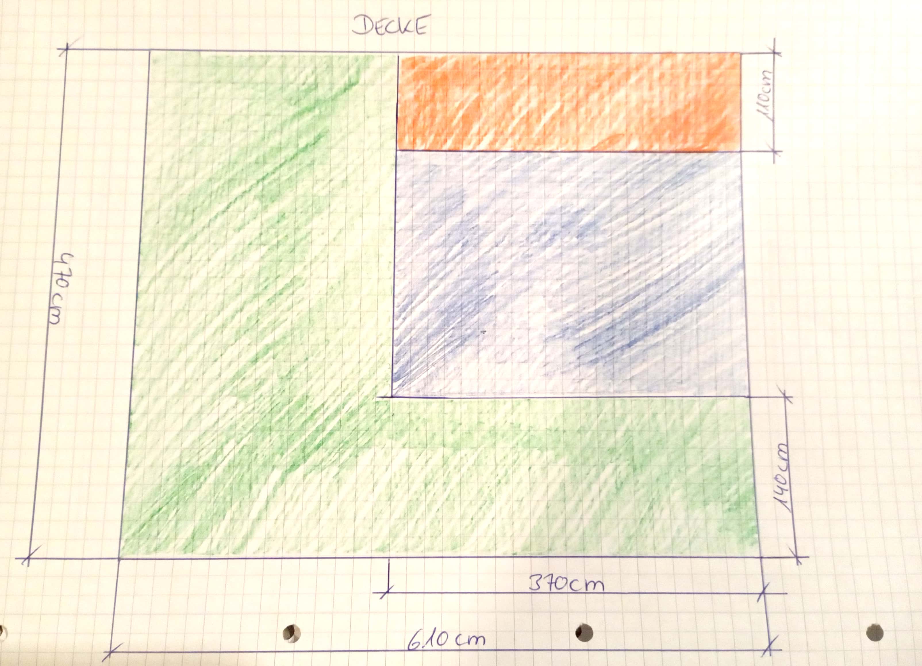

Und hier die Decke:
download/file.php?mode=view&id=20548
grün ist normale Raumhöhe
orange ist ca 20cm höher mit schon beginnender Schräge
blau ist quasi ganz offen noch oben hin schräg von der Fensterseite bis ganz oben auf ca 5m

Beitrag von MiMatthies »
Hallo, bei 4,5m Sitzabstand zur möglichen Soundbar, ist es im Stereo eine Verschlechterung gegenüber 2x nuLine 34. (selebst wenn es die nuPro XS-8500 RC wäre) Bei dem Sitzabstand baut sich keine Stereobühne auf. Einzig der Bass würde mit der nuPro XS-8500 stärker sein.
Wenn du Boxen stellen kannst, bleibe dabei.
Der Vorteil vom Subwoofer gegenüber großen Stereo-Boxen ist, er muss nicht im Stereodreieck platziert werden. Sondern da wo der Bass am Höhrplatz am besten ist. Außerdem werden alle Boxen und der AVR vom Tiefbass befreit.
Wenn du sowieso über ein Subwoofer nachdenkst, starte mit dieser Anschaffung und teste was sich verbessert.
z.B. nuSub XW-900 oder nuSub XW-1200 kannst du mit dem nuConnect trX auch über Funk mit dem Denon koppeln.
