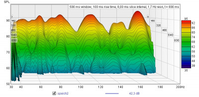

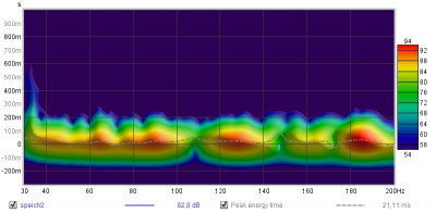

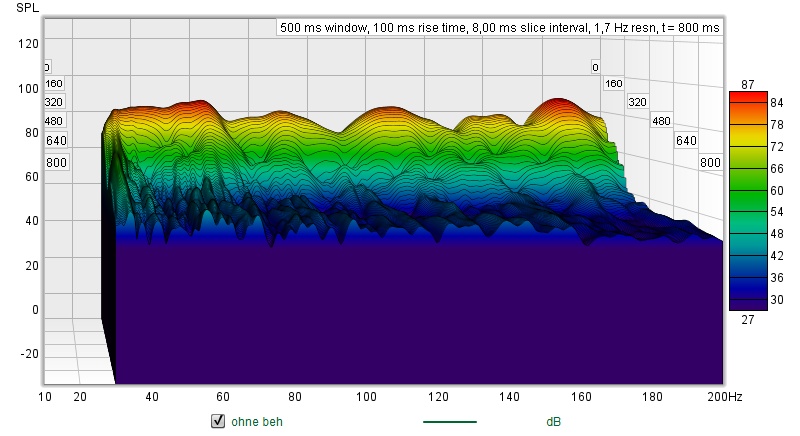

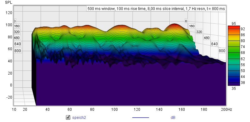

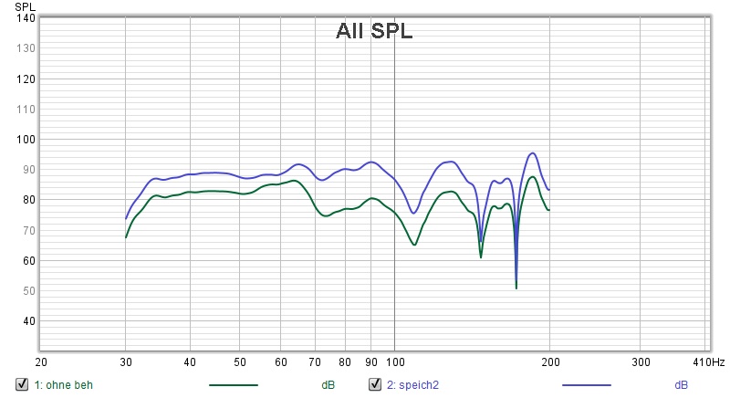

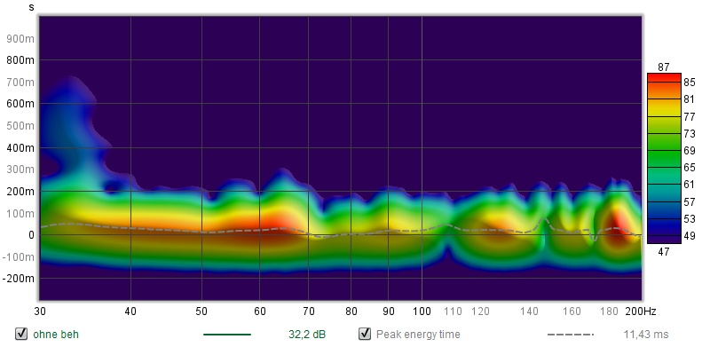

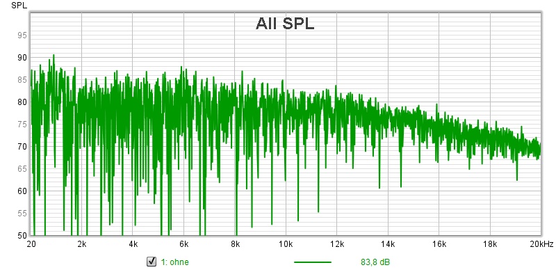

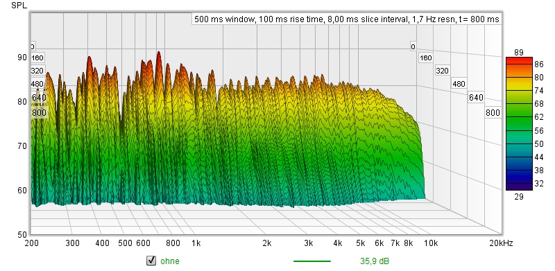

ich habe versucht, mit REW meinen Raum/Akustik zu messen.
Das Zimmer ist 3,72m breit und 5,07m lang. Die Wände sind krumm, deswegen sind es an unterschiedlichen Stellen andere Abstände... .
Die Lautsprecher sind 2m entfernt und das Mikrofon war im fast optimalen Dreieck platziert. In Zimmermitte, da hört es sich auch ohne Einstellungen am Besten an.
Die Lautsprecherfronten sind 90cm von der Wand weg, und 85cm von den Seitenwänden.
Hier Bilder ohne Behandlung und mit EQ-Einstellungen:
Bilder mit EQ-Einstellungen:
jetzt gibt es kein Flattern tiefer Frequenzen mehr, es hat sich aber sehr dumpf angehört und sehr aufgeblasen, wegen dem Oberbass??? - weil ich das Loch bei 150Hz 6dB angehoben hatte. Es klang furchtbar, hohl, deswegen habe ich es jetzt doch nur um 1dB angehoben. Treble habe ich um 3db angehoben und jetzt hört es sich natürlicher an. Die Mittenschalter an den N60 habe ich auf kräftig gestellt. So klingt es richtig gut. Die Männer- und Frauenstimmen klingen natürlich.
Laut den Bildern sieht das bis 100Hz doch recht linear aus im Vergleich zu der Messung ohne Behandlung, oder?
EINSTELLUNGEN EQ NuCONTROL 2:
SPEAKER->NuSPEAKER SET: nuVero60
b+ : +5dB
tr+: +3dB
SPEAKER->Bass EQ: f75Hz, q4, g+6dB
EQ2: f60Hz, q5, g -5dB
EQ3: f65Hz, q5, g -4dB
EQ4: f150, q0,5, g +1dB
Was kann ich noch aus den Bildern lesen?
Die zwei Löcher bei den höheren Frequenzen bekomme ich nicht in den Griff, ohne dass es sich wieder hohl und dumpf anhört, deswegen muss ich das erst mal so lassen.
Habe ich irgendetwas vergessen?
Nächste Woche kommt ein 3 cm hoher und 12m² großer Hochflorteppich dazu, weil die alten 1cm hohen Teppiche schon 40 Jahre alt sind und sich langsam auflösen. Wahrscheinlich wird das nochmal etwas am Klang ändern, oder?
Ich würde mich über ein paar Antworten freuen und wünsche einen schönen Sonntag.
Nachträglich: Die Löcher bei 150/170Hz versuchte ich zu stopfen, aber das hörte sich sehr bescheiden an, deswegen habe ich das erstmal gelassen... . . Das Loch bei 110Hz bekomme ich auch nicht richtig weg.

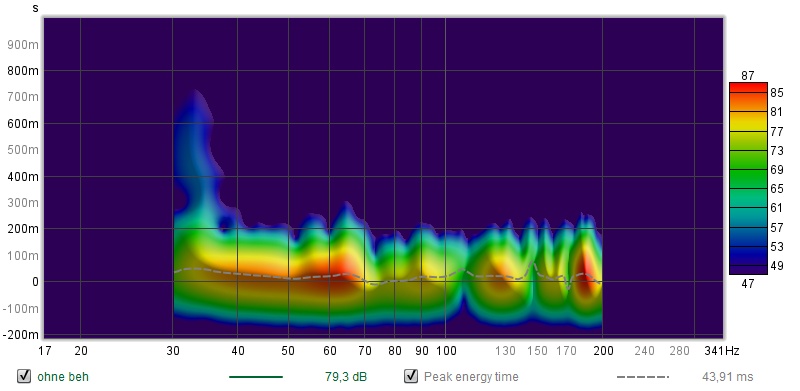

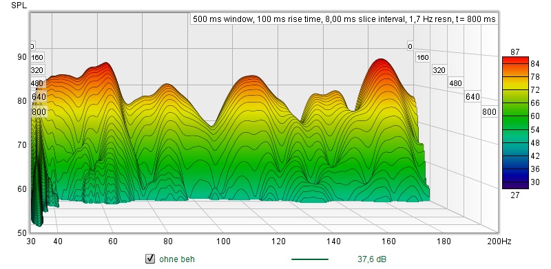

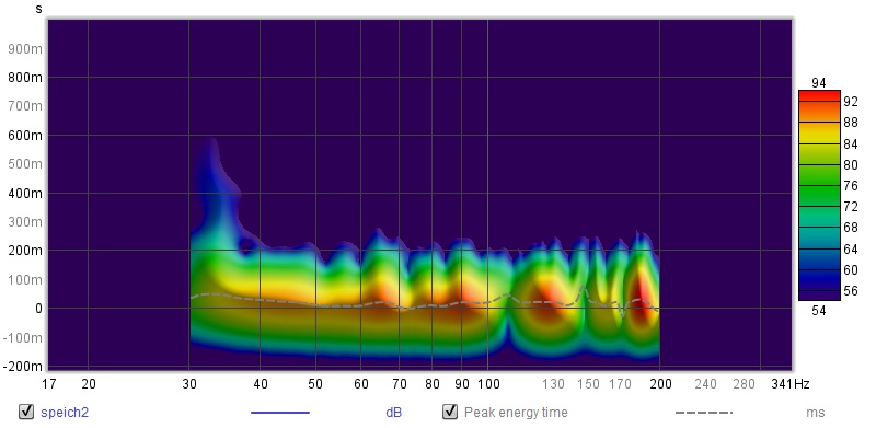

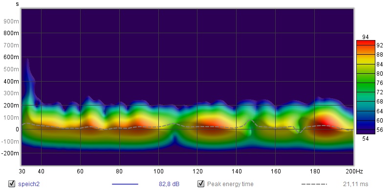

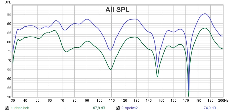

Servus,
also die Senke bei 105Hz kommt sehr wahrscheinlich von Seitenwandreflexionen, diese Auslöschungen könntest du nur mit dicken Absorbern "abfangen", würde aber zugunsten des räumlichen Klangbilds davon abraten und eher "nur" Diffusoren setzen
die "Steiltäler" bei 150 und 170Hz kann ich ursächlich nicht zuordnen, Bilder einzustellen wäre gut, da tut man sich leichter, aber die sind so schmalbandig, die kann man einfach "vergessen"
ansonsten bitte die Frequenzgangmessungen und Wasserfälle vertikal auf 50dB runterskalieren, dann sieht man mehr, dann werde ich gerne auch was zu deinen PEQs sagen
aber es scheint mir, dass du dich mit dem Gütefaktor vertan hast, ein kleines q macht den Eingriff breit!
(3dB-Bandbreite = Mittenfrequenz / Gutefaktor)
in den Spectrogrammen sieht's aber schon mal nach ziemlich guten Nachhallverhältnissen aus, nur bei 33Hz entsprechend 5,2m, also in der Raumlänge, gibt's eine "leichte" Mode, scheint aber nicht tragisch zu sein, die strukturierten Wände "arbeiten" offenbar gut

Hallo Indianer und danke für deine schnelle Antwort.
Danke, ich werde es nachher noch einmal versuchen, mit den 50db, technisch bin ich da unbegabt, da werde ich mal probieren und suchen, vielleicht finde und verstehe ich dann, was du mit 50db runterskalieren meinst.Indianer hat geschrieben: So 19. Mär 2023, 14:59 Servus,
dann werde ich das wohl vergessen.
und das kann ich wie bewerkstelligen?, Ich lese es zwar, aber...da werde ich mal im Programm suchen gehen.
öhm, doch, so sind meine Einstellungen. Ich habe tatsächlich 2h dafür gebraucht, als Anfänger. Da muss ich mich mehr mit beschäftigen.

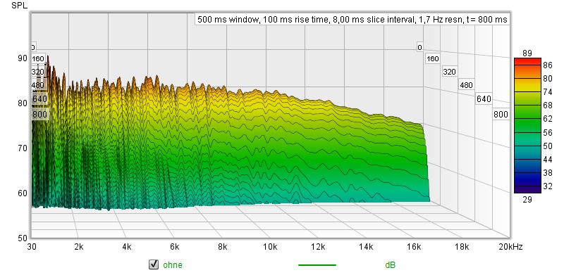

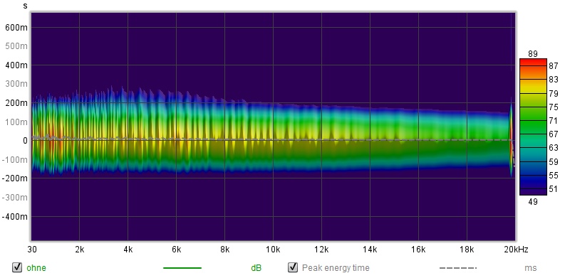

halb so wild, sieht im Wasserfall nach einem extrem bedämpften Heimkinoraum aus, für Musik wird man da vielleicht etwas nachhelfen müssen, damit Leben reinkommt, bitte erweitere AllSPL noch bis 20kHz (Limits, right), und den bearbeiteten Frequenzgang ausblenden (unten auf den Haken klicken), um zu sehen, wo wir insgesamt hin müssen, und das gleiche noch mal mit psy-Glättung (rechts oben Controls, statt "no Smoothing", und "apply" anklicken), dann gibt's Tipps ...

Re: Mein erstes Mal mit REW. Und nun?
Der Nachhall sieht wirklich super niedrig aus, insbesondere auch im Bassbereich - hast du deinen Raum stark akustisch behandelt?
