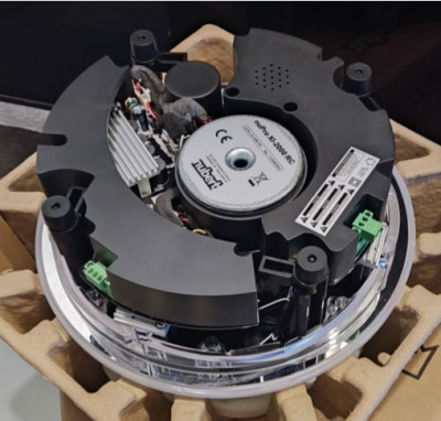

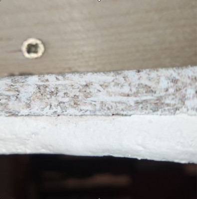

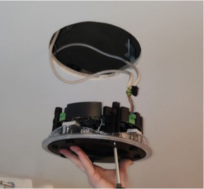

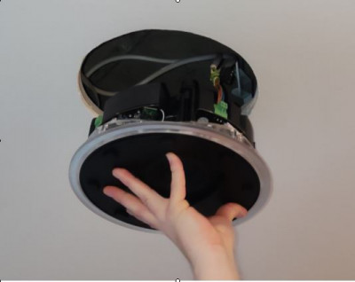

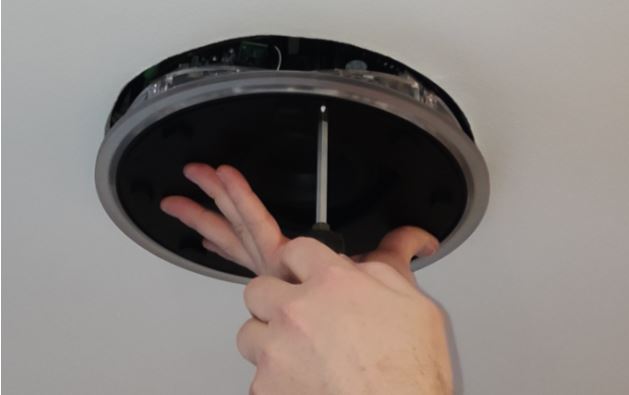

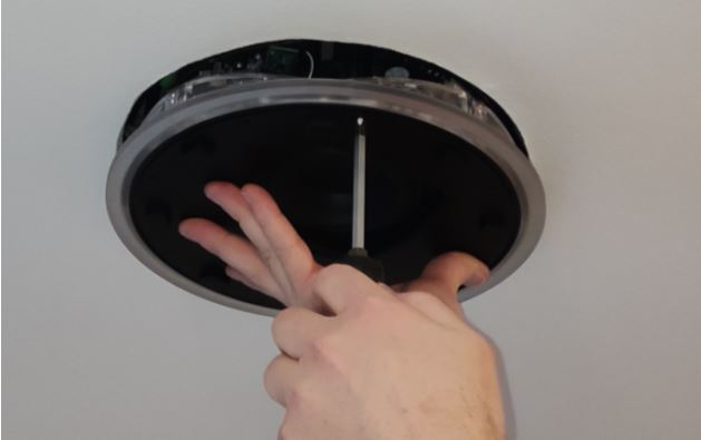

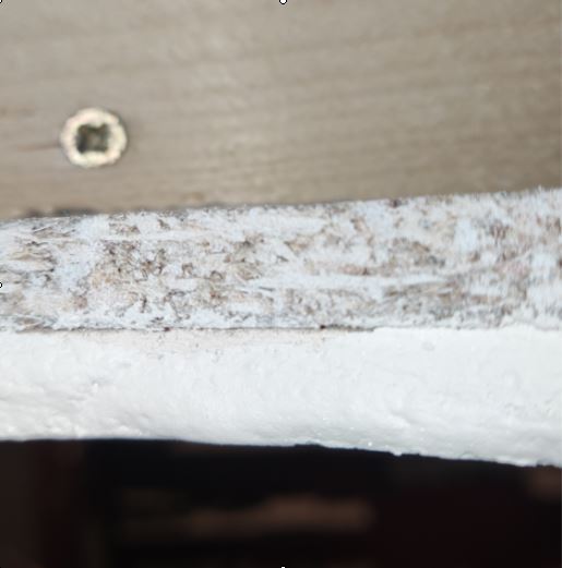

Zur Befestigung der XI`s habe ich an der Decke jeweils an einem Holzrahmen eine Spanplatte in die Unterkonstruktion integriert, da die Befestigung rein an den Rigips-Platten meiner Meinung nach nicht wirklich fest genug ist. An diese Spanplatten wurden die Rigipsplatten verschraubt und bilden so einen perfekten und festen Verbund an dem die XI`s optimal befestigt werden können. Quasi eine „Deckenbox“ :D
Da die Decke demontiert war wurde natürlich auch gleich die Elektrik mit integriert, die über einen freigewordenen Lichtschalter gesteuert wird. So können die XI`s einfach ein- und ausgeschaltet werden ohne im standby unnötig Strom zu verbrauchen.
Der Abstand der XI`s beträgt untereinander 2,5m und zur XS-Soundbar 3m.
Die Position zum Hörplatz ist ca 50cm vor dem Kopf bei angelehnter Sitzposition auf der Couch.

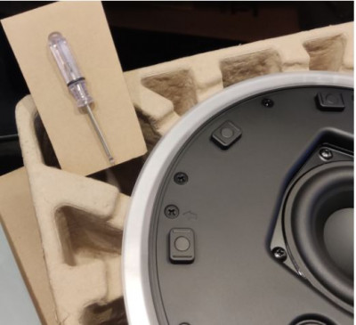

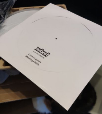

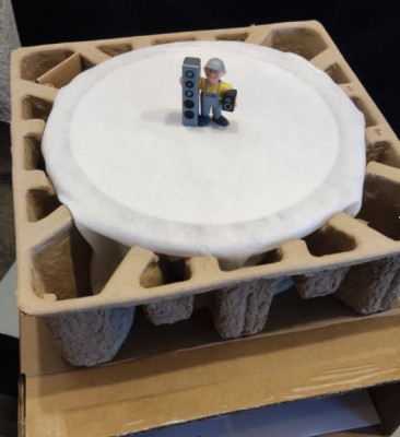

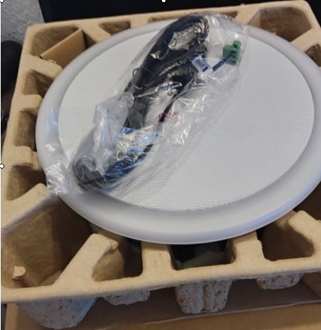

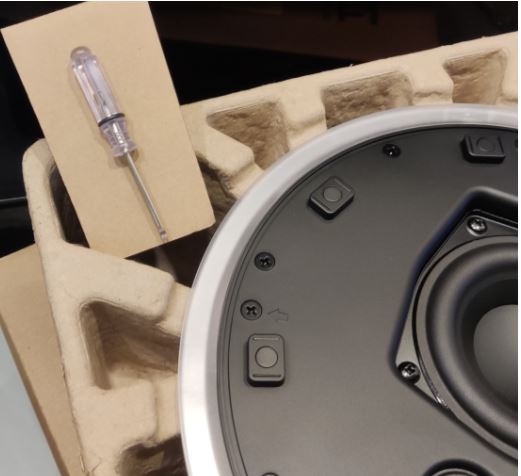

Beim Auspacken zeigte sich wieder der TOP Nubert-Standard, der die Lautsprecher super schützt und einen sicheren Transport gewährleistet.
Und Nubert denkt wirklich an alles, bei jedem XI war in der Verpackung neben einer Schablone für den Deckenausschnitt und einem Netzkabel, noch ein kleiner Elektroschraubendreher beigelegt, damit Montage und Anschluss auch wirklich erfolgen können und nicht etwa an fehlendem Werkzeug scheitern!!
Die XI`s sind bei mir an den vorbereiteten Kabeln in Reihe angeschlossen, die Montage an der Decke funktioniert kinderleicht mit den jeweils 4 integrierten Befestigungs- Montagevorrichtungen.

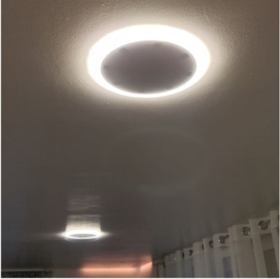

Habe sie mal nur so laufen lassen da ich das Gehäuse benötige. Klanglich wars naja 🫤 nicht so wie ich von Nubert gewohnt bin. Vermutlich fehlt auch der Resonanzkörper.
das 2. Thema der Leuchtring.
- Sieht bei meiner überhaupt nicht schön aus.
Kein gleichmäßiger Leuchtring eher
- auch ein relativ lautes Fiepen.
- Dimmen funktioniert teils sehr stufenhaft.
Bild geht gerade nicht ist leider etwas größer als 1 Mb… Kann man nicht hochladen. Ist auch arg begrenzt.

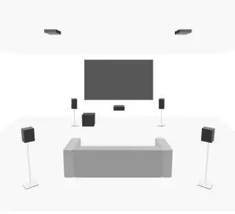

Schöner Bericht zum Deckenlautsprecher.
Einige Aussagen habe ich vielleicht falsch Verstanden?
Du hast jetzt eine nuPro XS-8500 RC und zwei nuPro XI-2000 RC, keine weiteren nuPro Boxen?
Die XI-2000 RC hast du in die Decke links, rechts vor der Couch montiert, also als Dolby Atmos Lautsprecher.
Dann möglichst du ein 3.1.2 System betreiben. Ich glaube das lässt Dolby nicht zu. Dir fehlen die Surround-Boxen.
Das passt auch zu deiner Beschreibung, du hast die Deckenlautsprecher als Surround an der XS-8500 RC angemeldet. Also Dolby Digital 5.1.0. Nur passt jetzt die Position der Deckenlautsprecher nicht. Sie müssten hinter der Couch sitzen.
Wenn ich alles richtig verstanden habe, fehlen dir zwei nuPro XS-3000 RC hinter/neben der Couch als Surround Lautsprecher und die XI-2000 RC müssten als HL1 und HR1 gekoppelt werden. Dann hast du Dolby-Atmos 5.1.2.
@Greenage
Hast Du jetzt die XS-3000 RC oder die XI-2000 RC?
Den Leuchtring haben ja nur die XI... ganz gleichmäßig leuchtet der Ring nicht, quasi an jeder 1/4-Kreiseecke ist eine Ringunterbrechung, bzw. wie eine kleine, extra LED-Schleife, Das Dimmen funktioniert aber einwandfrei.
@ MiMatthies
Ja genau, die XS-8500 RC und zwei nuPro XI-2000 RC.
Soweit ich weiß verhält sich die XS-8500 RC allein schon wie ein 3.1 (ich habe fälschlicherweise
geschrieben: 3+1+2)
Dann ist mein momentanes Setup wohl ein 3.1 + 2
In der APP kann ich die XI ja beliebig zuordnen (Rear, Surround, Height L+R.. ect.)
Ich hab sie halt gerade als Surround L+R laufen. Funktoniert ja auch super und die XI haben so ein breites
Abstrahlverhalten, da ist die Position an der Decke (vor, über oder hinter der Couch) garnicht so relevant.
Die XS-3000 RC hinter/neben der Couch als Surround sind schon genau so angedacht.
Hallo, aus den Technischen Daten der XI-2000 RC:
- Leuchte dimmbar via X-Remote App oder Smart System (Zigbee)
- Bestückung der Leuchte: 4x Lichtquelle LED, 2 W
Mit 4 LEDs kann keine homogene Ausleuchtung des Ringes erwartet werden.
Wie hast du die Helligkeit gesteuert? Über die Nubert-APP oder Zigbee?
Spulenfiepen haben leider auch einige meiner Zigbee-Dimmer, diese höre ich aber aus 1m Abstand kaum noch.
Aus welchen Abstand ist das Spulenfiepen bei deiner XI-2000 RC noch zuhören?
