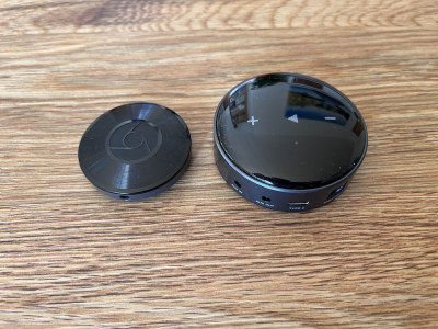

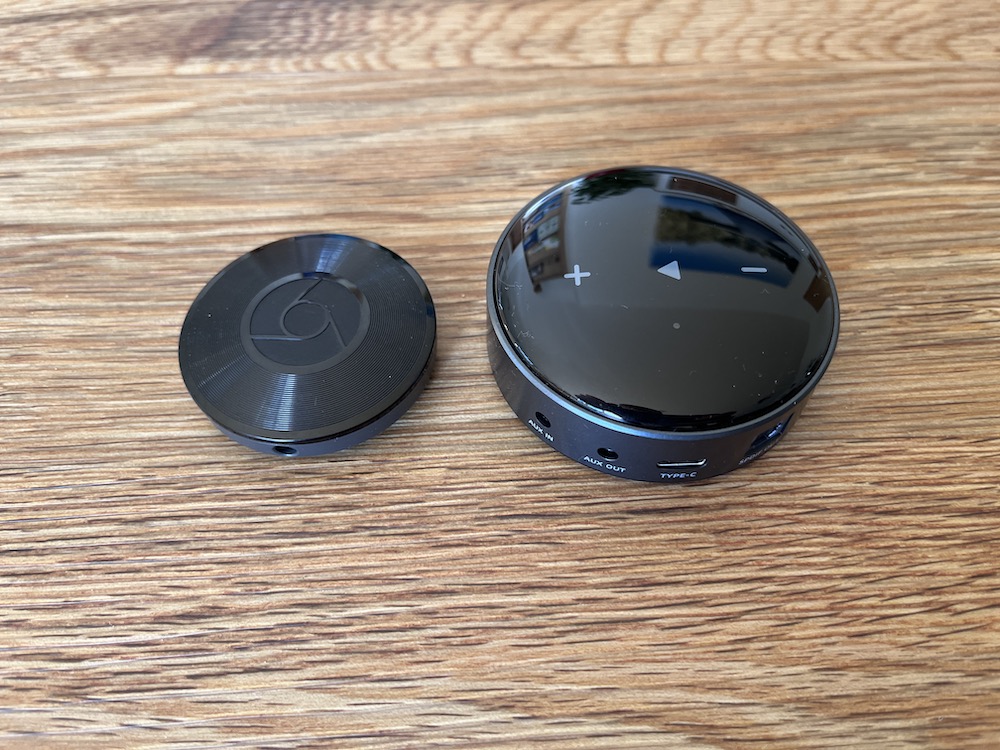

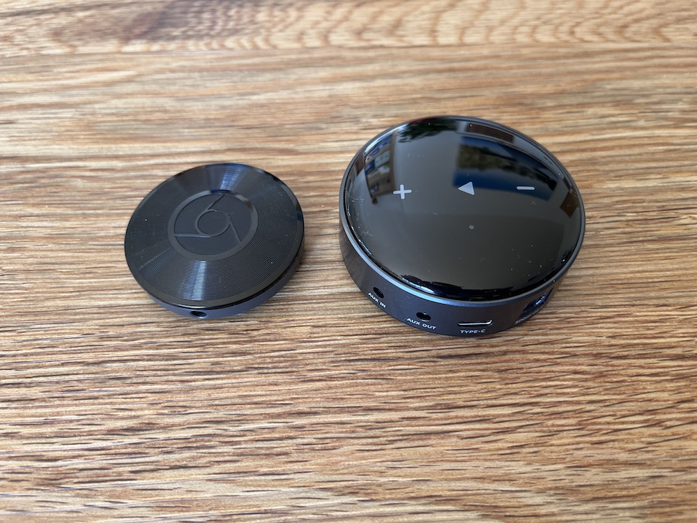

um einen Chromecast Audio (CCA) zu ersetzen, habe ich mir einen WiiM-Mini für ca. 90 € zugelegt. Gegenüber dem CCA bietet der WiiM Mini mehr Möglichkeiten und Einstellmöglichkeiten, wie z.B. mehr Streamingdienste, einen 10-Band-EQ und bald einen parametrischen EQ, Wecker-Funktion oder eine rudimentäre Wiedergabesteuerung am Gerät (Wiedergabe/Pause und wahlweise lauter/leiser oder Track vor/zurück). Zudem werden die WiiM-Geräte regelmäßig mit Updates und neuen Funktionen versorgt. Ich habe mich für den Mini und gegen den Pro entschieden, da mir der Pro für den Aufpreis keinen Mehrwert bringt.
Der CCA war im Wohnzimmer an einer nuPro AS-3500 zuletzt ein reiner Spotify Connect-Client, mit dem WiiM Mini greife ich aus der WiiM-App heraus auch auf meinen Mediaserver zu. Der Mini ist optisch an die AS-3500 angeschlossen.
Neben dem WiiM Mini waren in der Verpackung ein USB C auf USB A-Kabel, ein entsprechendes Netzteil, ein optisches Kabel und ein Klinke auf Klinke- sowie ein Klinke auf Stereo Cinch-Kabel.

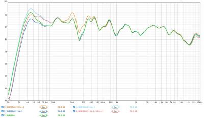

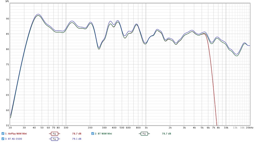

Mit meinem Umik-1 Messmikro habe ich mal zum Spaß die Lautstärke und den Frequenzverlauf von Bluetooth an der 3500, Bluetooth über den Mini sowie AirPlay über den Mini verglichen. Lautstärke des Mini war auf 100 % eingestellt.
Die Messergebnisse sind praktisch identisch, nur bei AirPlay geht es ab ca. 5500 Hz steil bergab. Das ist doch nicht normal, oder?

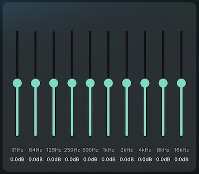

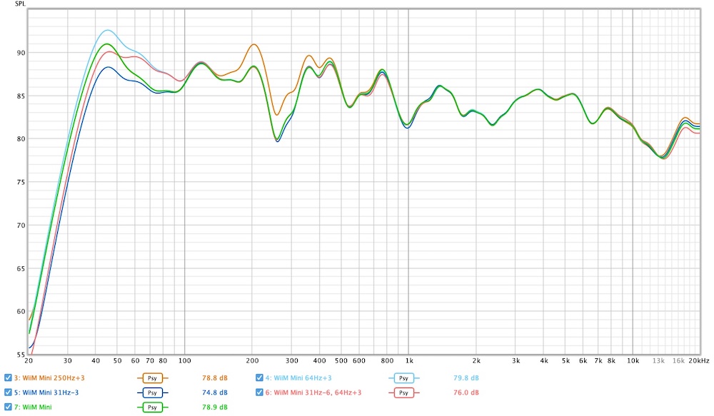

Danach habe ich nochmal ein bisschen mit dem 10-Band-EQ rumgespielt.
Für meine Bedürfnisse sind die Bänder vielleicht noch etwas grob. Ich bin gespannt auf den versprochen parametrischen EQ.

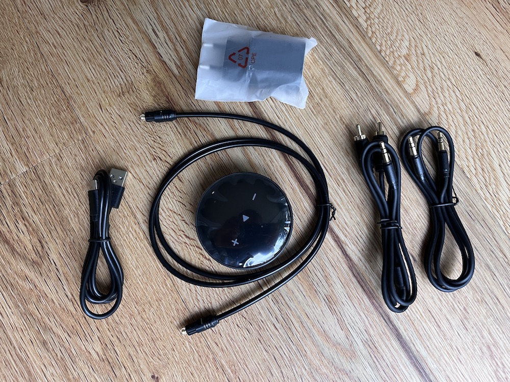

Der WiiM Mini wird anscheinend mit zwei unterschiedlichen Packungsinhalten ausgeliefert.
Ich habe mir noch einen zweiten kommen lassen und dort war kein USB-Netzteil in der Packung, dafür waren aber die einzelnen Kabel in separaten Plastiktütchen verpackt. Ein kleiner Einleger war auch mit drin, auf dem in einem Nebensatz erwähnt wird, das kein USB-Netzteil beiliegt.
Die Verpackungen beider WiiM Mini sind identisch, sodass man von außen nicht erkennen kann, was alles drin ist.
In den meisten (oder allen?) Testberichten steht, dass kein USB-Netzteil dabei sei. Auf der Produktseite bei Amazon ist es beim beiliegenden Zubehör aber aufgeführt.
