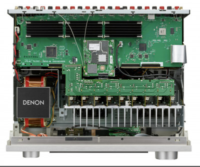

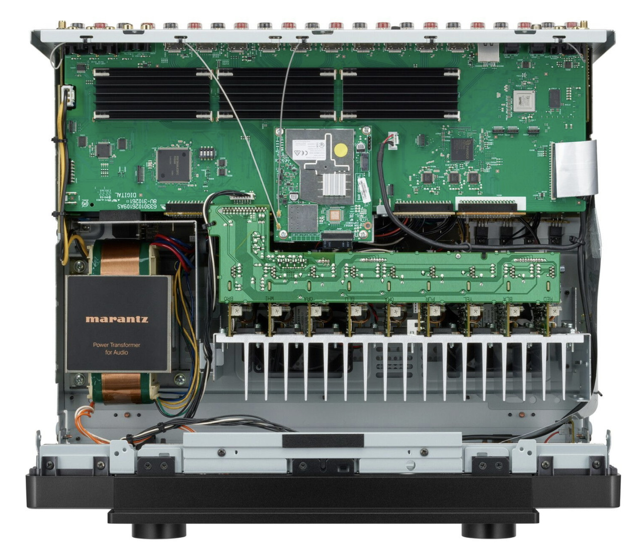

Ob Denon AVC-4800h oder Marantz Cinema 40 kannst du im Grunde von der Gefälligkeit des Frontdesigns abhängig machen.
Im inneren sind es praktisch baugleiche Zwillinge. Früher hat man sich in dieser Preisklasse bei Marantz mehr Mühe gegeben, sich vom Denon Schwesternmodell abzusetzen, etwa durch einen Ringkerntrafo.

Abgesehen vom angeblichen Trafobrummproblem beim Denon ist der Marantz nicht anders. Somit ja- Der Marantz könnte deswegen sinnvoller sein.
Klangliche Unterschiede mögen manchen auffallen. Aber den Klang kannst du auch per EQ deinem Hörplatz anpassen, sodass das, wenn du den AV-Receiver richtig verwendest keinen Unterschied machen sollte.
