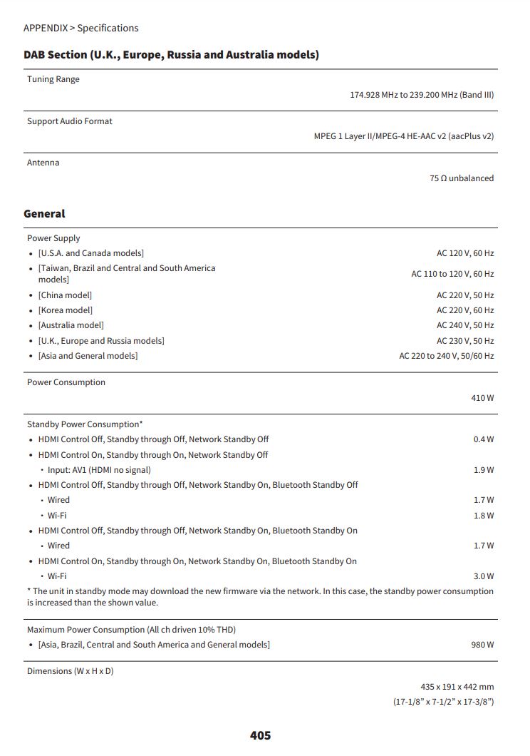

habe hier Nubert bei den technischen Daten geschaut
der a4a Maximale Leistungsaufnahme: 410 W (steht so auch in der Betriebsanleitung)
der a2a Maximale Leistungsaufnahme: 360 W
die Endstufen des a4a sind ja auch nur 10W bei 8Ohm potenter, daja:-)
Da haben die Marantz und auch hier der 50er deutlich höhere Stromaufnahmen 680watt bei einem Denon der wurde sogar heiß .

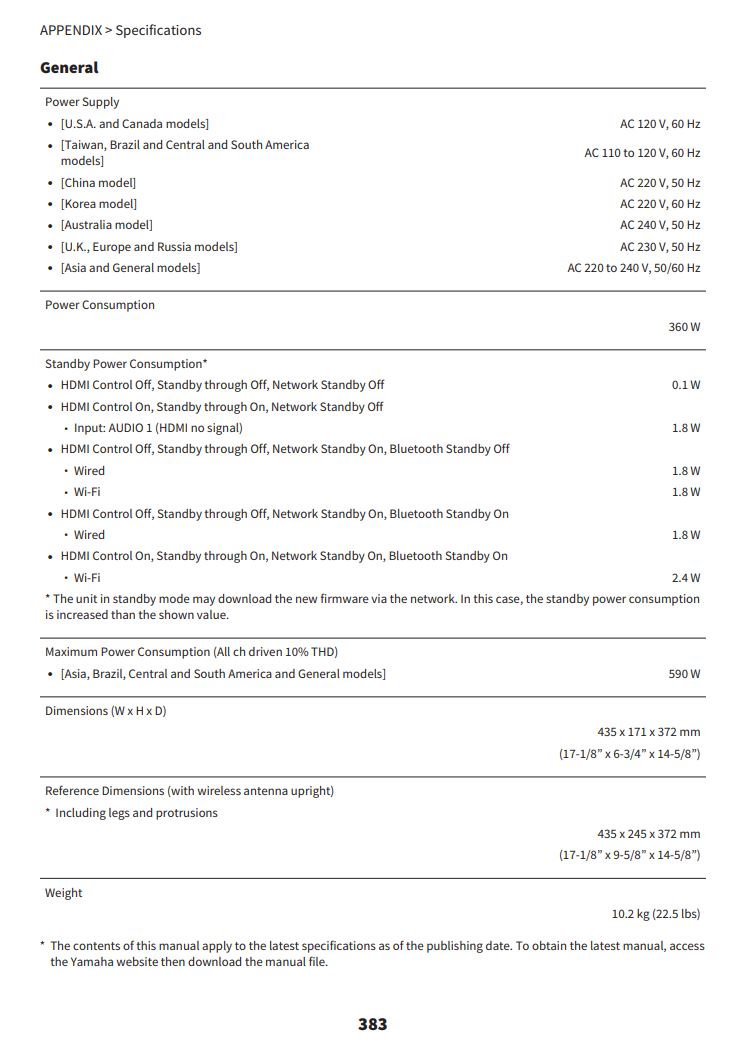

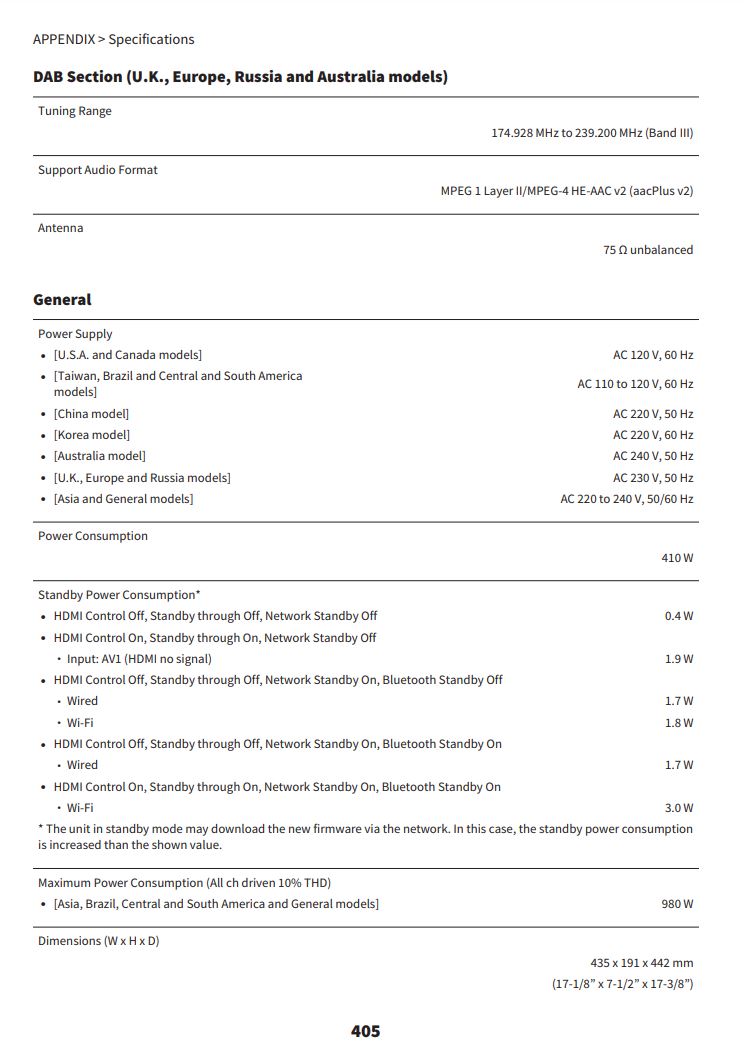

Kaffeegetrunken hat geschrieben: Mi 21. Jun 2023, 15:20 habe hier Nubert bei den technischen Daten geschaut
Das stimmt so nicht!
Laut BDA der A4A auf Seite 405 hat die A4A eine dauerhafte Leistungsaufnahme von 410 Watt, aber eine maximale Leistungsaufnahme von 980 Watt (wenn alle Endstufen auf 10 Prozent Klirr getrieben werden).
Die A2A hat eine dauerhafte Leistungsaufnahme von 360 Watt und eine maximale von lediglich 590 Watt. Das ist schon ein recht großer Unterschied zu den 980 Watt.
