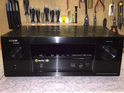

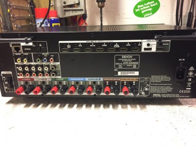

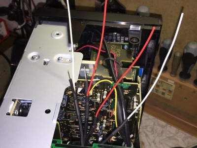

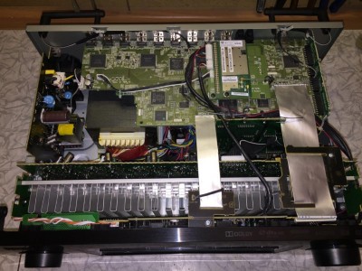

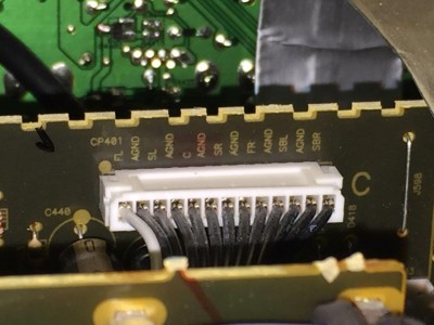

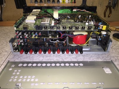

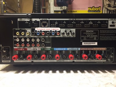

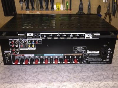

Aufgabenstellung:
Der DENON AVR-X2100 sollte die Anschlussmöglichkeit für ein FRONT-ATM erhalten & da keine werksseitigen PreOut vorhanden,
mussten eben FRONT-PreOut (Vorstufenausgänge) und die sowieso erforderlichen -MainIn (Endstufeneingänge) geschaffen werden.
(durch diese Auftrennvariante funktioniert "ganz automatisch" auch weiterhin der Kopfhöreranschluss)

Bild 01 bis 04 = Originalansichten Front/Hinten/Innen:
