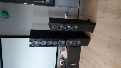

Kurzes Update zum aktuellen Stand...
Die mir untersagten nuvero 140.... Naja seht selbst :mrgreen:
Ich geh dann Mal wieder einmessen :wink:
