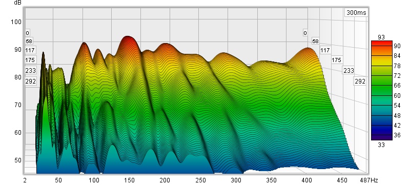

Re: Upgrade: NuWave 125 oder NuVero 60?
Messung sieht eigentlich in dem Bereich ganz ok aus
2x Nuvero 60, 1x Nuvero 70 + 2x Nuwave 3 + 4x Nuwave RS5
Lexicon RV-6 plus IOTAVX AVXP1
2x DIY Sub (JBL CS 1214 in 60l geschlossen)
ähm, sorry, was hast du da wie gemessen?
unter 100Hz ist ja so gut wie nix …
