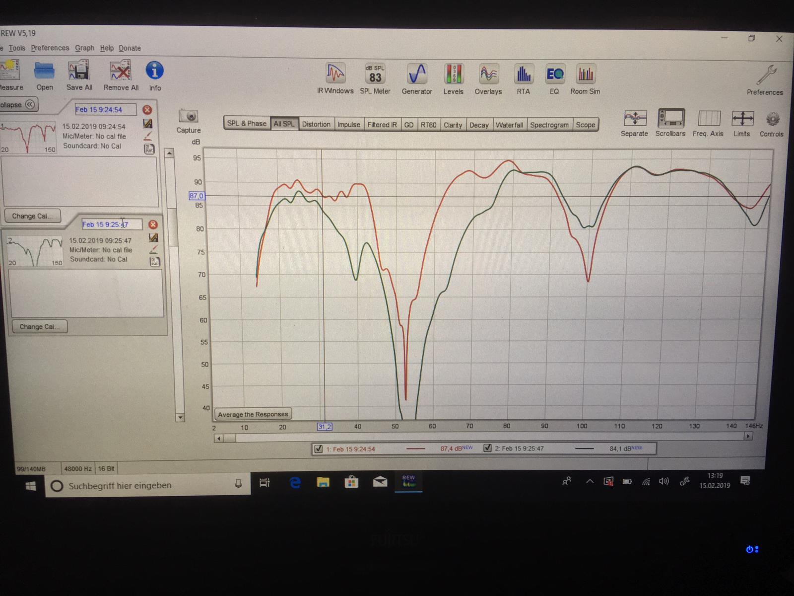

Bei ca 14 und 86 hz minimal was zu sehen .

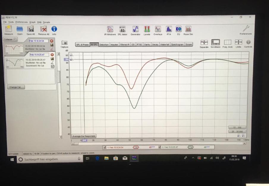

Die grüne Kurve ist mit Einstellung linear was der avr fabriziert und die orangene nach EQeinstellung per Gefühl , Gehör und messen .
- AndyRTR
- Beiträge: 1990
- Wohnort: Magdeburg
- Has thanked: 64 times
- Been thanked: 65 times
Re: Standboxen und Subwoofer harmonieren nicht...
Im Bassbereich bitte die Glättung komplett ausstellen. Erst dann kann man beurteilen, ob die Senke gravierend ist oder nicht. Die manuelle Korrektur wirkt aber schon mal wesentlich besser gelungen als die Automatik.

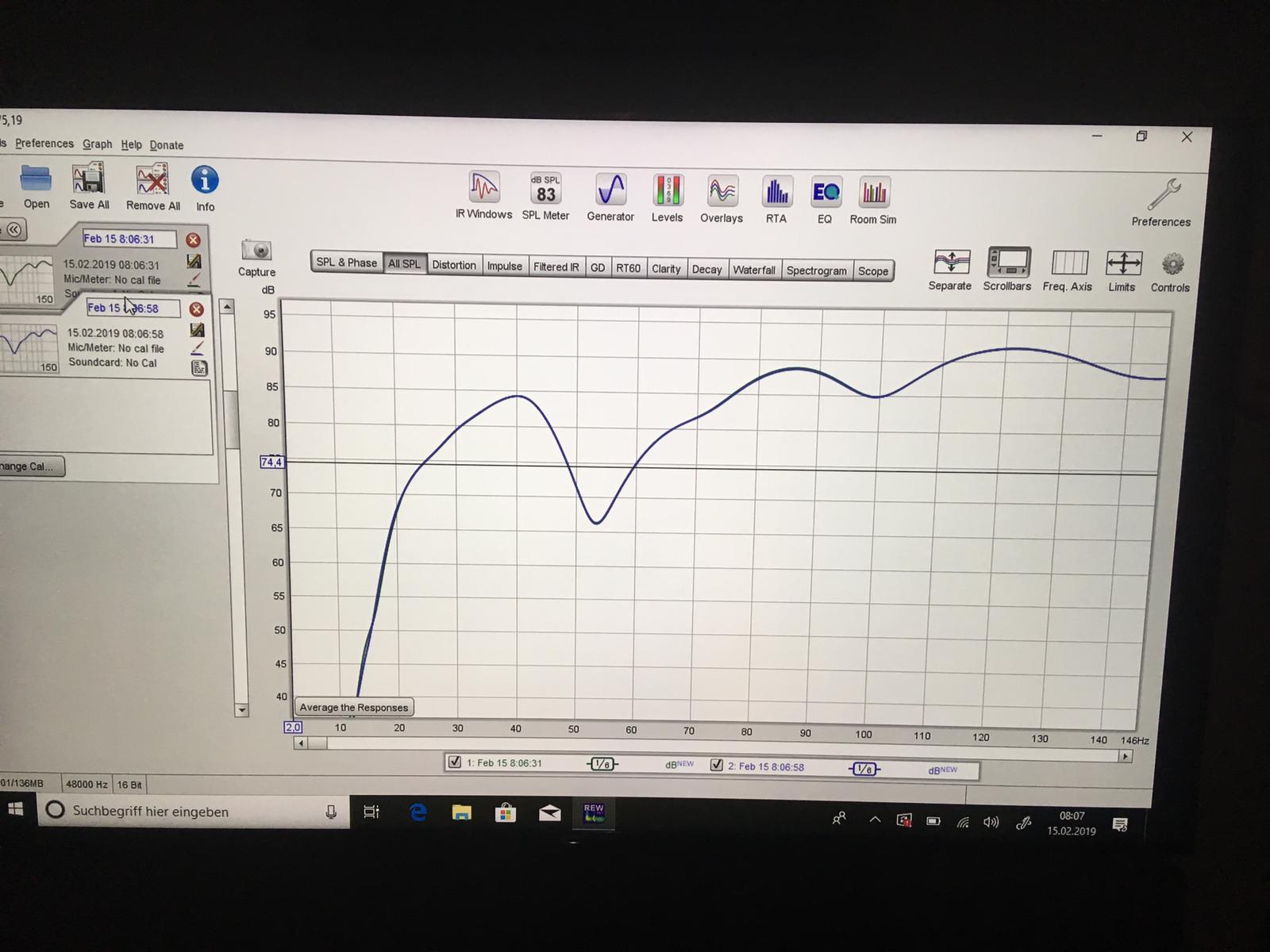

Ohne Glättung
Das wird mich wohl dazu veranlassen auf Endstufe und DSP zu sparen, denn jetzt bin ich überzeugt das man noch viel rausholen kann .
Nachtrag: Es klingt jetzt schon brutal besser und harmonischer , ich danke euch sehr .Das wird mich wohl dazu veranlassen auf Endstufe und DSP zu sparen, denn jetzt bin ich überzeugt das man noch viel rausholen kann .

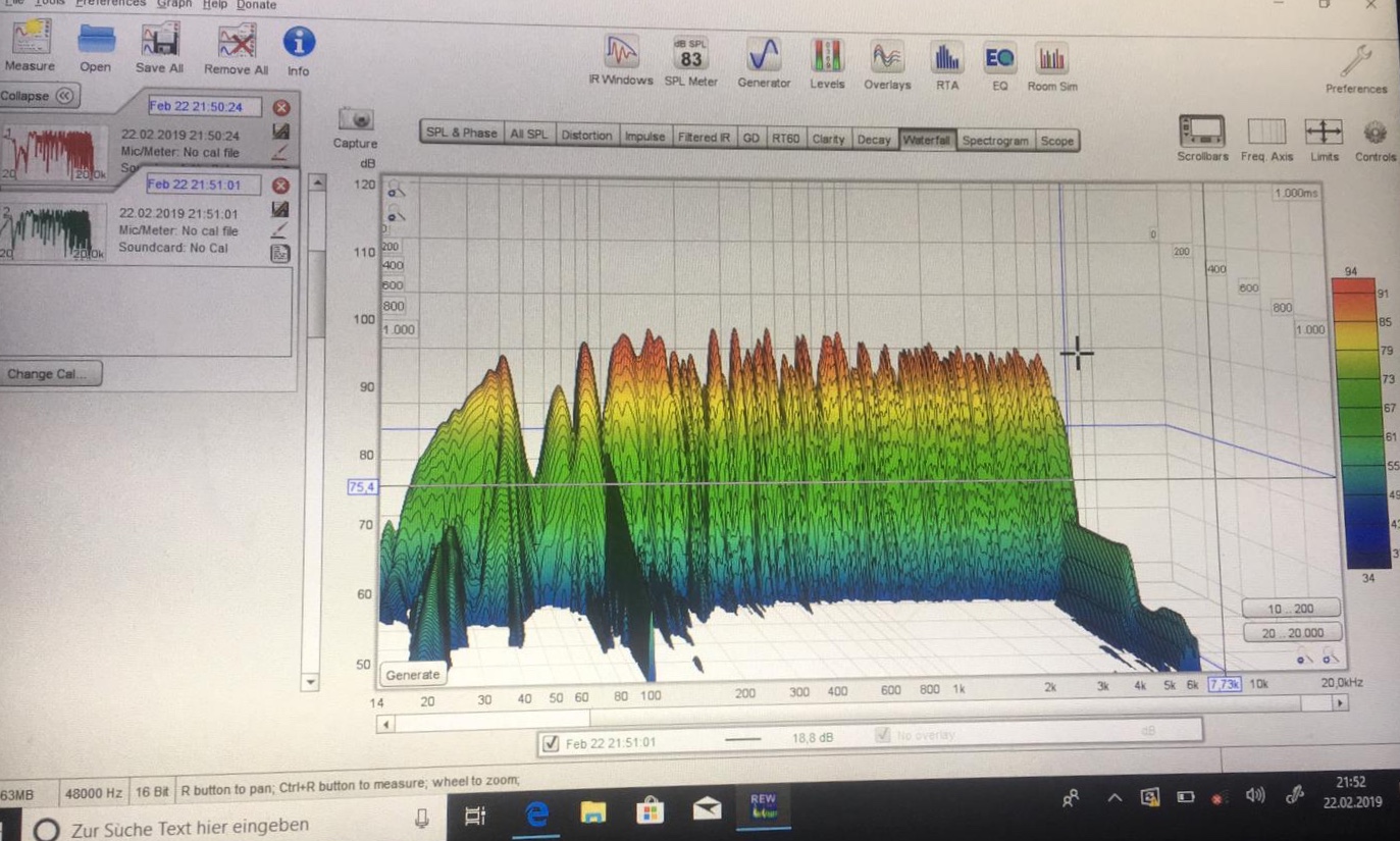

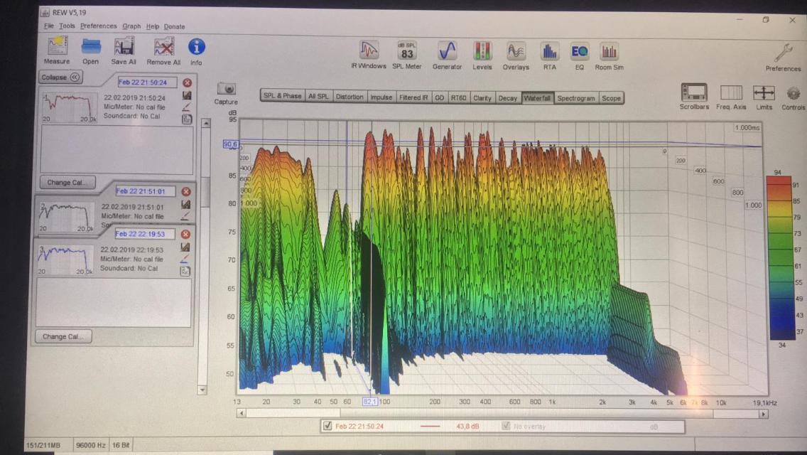

Skalier mal den Wasserfall unter "Limits" richtig.
"TOP dB" so, dass die Peaks gerade noch drauf sind... geschätzt 95-100 dB
"Bottom dB" = 60dB von Top abziehen... also ca. 35-40 dB.
"Controls -Time Range" einfach mal auf 500 ms setzen.
