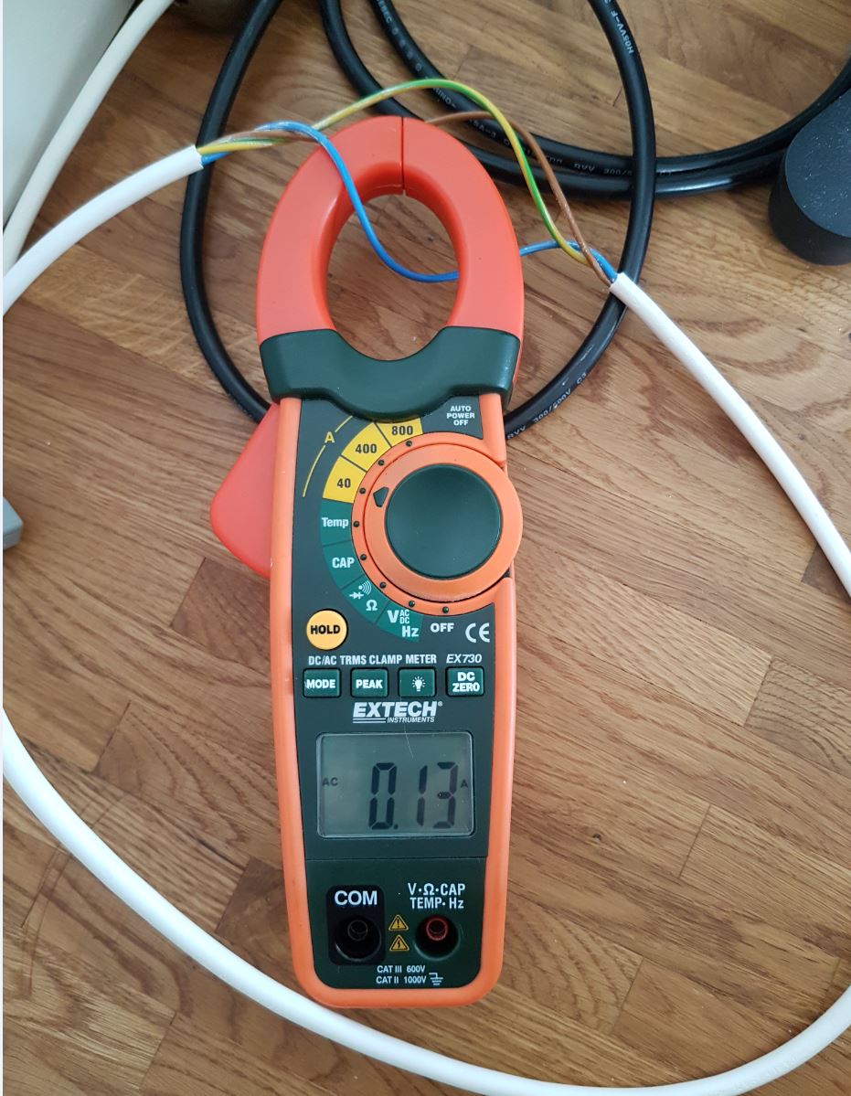

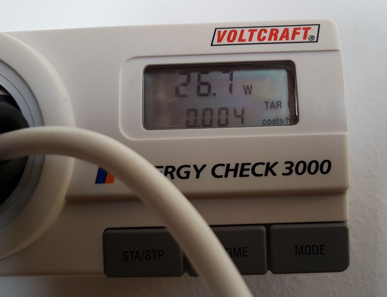

Mein Energiemessgerät zeigt im Leerlauf für meine X6000 rund 27 W Leistungsaufnahme am Master an. Bei basslastiger Musik via Bluetooth-Stream auf gehobener Zimmerlautstärke (-55 dB) sind es knapp 28 Watt. Das Gerät misst Echteffektivwert mit +/- 2 W Genauigkeit laut Herstellerangabe.
Kontrolle mit Multimeter ergibt weniger als 0,15 A Strom bei 231 V Netzspannung. Leider liegt der gemessene Strom im Bereich des Messfehlers vom Multimeter.
Dass es sehr weit unter 100 Watt sein müssen lässt sich aus der Kühlkörpertemperatur schließen. Die werden bei mir bisher immer nur etwas mehr als handwarm.
Bei Gelegenheit werde ich mal höhere Lautstärken testen.
