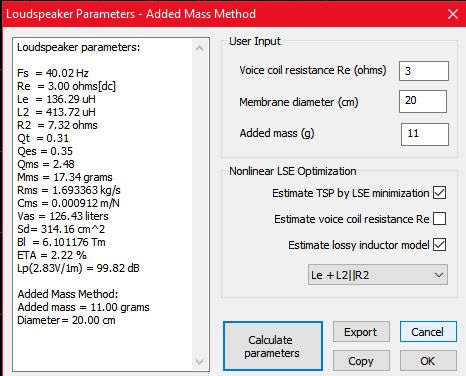

Gibts ne Möglichkeit an die TSP Parameter des TMTs der Nubox 390 Revision 5 mit Papiermembran zu kommen? Messen kann ich sie leider nicht selbst.
Ich würde gern schauen ob man mit denen einen kleinen Subwoofer bauen könnte.
Ich vermute fs ist sehr niedrig und die sind extrem weich aufgehängt. Könnte mir vorstellen, dass im Geschlossenen Gehäuse was dabei raus kommmen könnte
