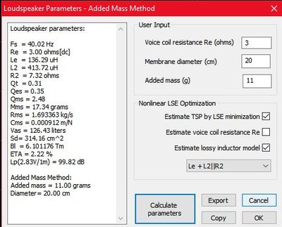

ich hoffe ich verstoße nicht gegen die Regeln, aber mittlerweile kann ich TSP messen und teile sie gerne mit euch.
Mit niedriger FS lag ich richtig. VAS ist leider extrem hoch. Eigentlich ein starker Antrieb und ideal für Bassreflex geeignet.
Als Subwoofer leider völlig ungeeignet und ich kann jetzt nachvollziehen, wieso mir bei den NuBoxen 390 seinerzeit damals immer der Bass gefehlt hat. Deswegen wurde ich nie richtig warm mit denen leider.
