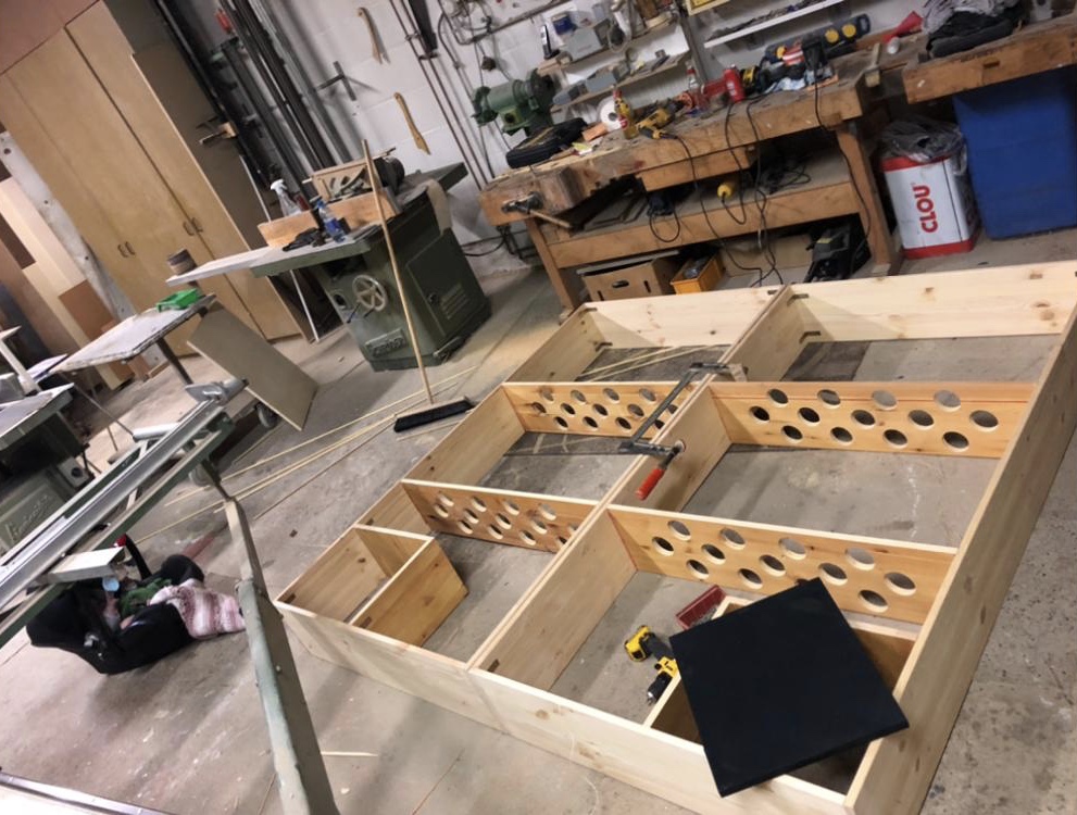

Mein erstes Deckensegel habe ich vor ca 3 Jahren gebaut , einfach und günstig sollte es sein . Wie immer aus Resten, nur den Schaumstoff Und das Befestigungsmaterial (Kette und Hohlraumdübel, Acryl als Klebstoff ) musste ich kaufen .
Das waren zusammen ca 100€
Da mir der blanke dunkle Schaumstoff auf Dauer zu düster war , kam ich auf die Idee das ganze mit hellem Stoff zu bespannen allerdings sollte der Buchenholz Rahmen sichtbar bleiben .
Nacht für Nacht grübelte ich wie ich es sinnvoll gestalten kann wobei mir die Aufhängung Sorgen machte , denn das Ding hing an einer Rigips Decke .
Das Teil wiegt ca 20 kg und ist an 6 Punkten aufgegangen .
Hat bisher inner gut gehalten aber ich möchte kein Risiko eingehen vor allem wenn man einmal dran ist , dann kann man es gleich etwas stabiler gestalten .
So machte ich mir meine Gedanken und recherchierte im Internet und las mir diverse Beiträge zu dem Thema durch .
Ein paar Lampen sollten auch noch rein .
Das kann teuer werden ...
Bin kein Papierfreund, sitze ich vor einem weißen Blatt Papier passiert in meinem Kopf nichts .
Also alles im Kopf geplant und durchgeführt.
Es sollte ein neues Deckensegel werden was optisch ansprechend ist , aber auch tiefe Frequenzen absorbiert, die beiden Atmos LS beherbergt (DS 301) , integrierte Lampen, und nicht die Rigips Decke belastet .
Das ging nur durch ein Massives Holzgestell auf den Hauptträgern der Decke die ca 4 m von einander entfernt sind Also 5 m lange Kanthölzer 12x12cm ab aufs Zwischenfach mit paar Querversteifungen . Davon abgehend Ketten durch kleine Löcher durch die Decke an das Deckensegel .Als Dämmmaterial stand Sonorock fest .
22 kg nur die Dämmung . Dann Holz , Holz und noch mehr Holz .
Sehr viele Reste verbraucht, alte Fichtenschränke, ein Lattenrost und Winkel hatte ich noch da , auch die Tischlerplatte War noch vorhanden für den äußeren Rahmen .
Kosten aktuell
24€ Lampen
43€ Holz für die beiden Hauptkisten und Kette (6m)
24€ Stoff
32€ Sonorock 1000x625x100 12 Stück
3€ Dichtungsband
= 125€ gesammt
Da ich alleine war mussten die Lautsprecher und die Leiter mithelfen die ca 90 kg aufzuhängen.
Das ist der aktuelle Zustand :

Weitere Bilder :

Ja ist vor allem im Bassbereich und bei der Stereo Ortung ein großer Unterschied.
Das durchschimmern der querstreben wird durch ein großes hochwertiges baumwollbetttuch was noch durchgehend gespannt wird kaschiert . Die Kabel die dort runterhängen sieht man hinterher auch nicht mehr . Ganz fertig ist es noch nicht .
- Beiträge: 4327
- Hat sich bedankt: 870 Mal
Re: ,,Um-Bau,, eines Deckensegels
Fertig . Wenn sich der Stoff gesetzt hat wird nochmal nachgespannt.
