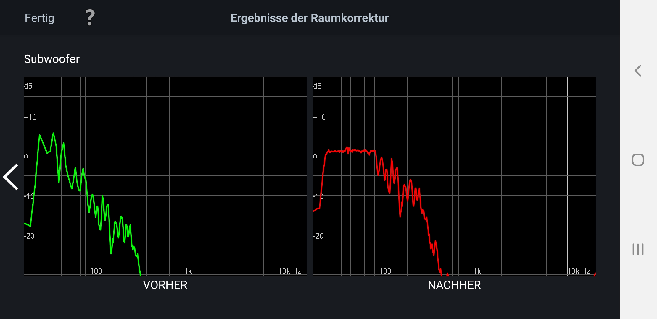

Die dargestellten Frequenzgänge nach der Korrektur sind leider nur theoretisch und nicht realistisch...

Re: Bass will einfach nicht, svs sb 2000/aw600
Das denke ich nicht, das wäre ja schon fast Betrug seitens Denon.
Natürlich sieht die Kurve in Wirklichkeit noch zackiger aus, aber das verwirrt dann eher und erschwert eine manuelle Nachkorrektur. Eine leichte Glättung der Kurve macht aus einer Messkurve noch keine unbrauchbare. Sonst müssten die beiden Subkurven ja nahezu identisch sein. Das sind sie nicht.
Das sind lediglich theoretische Berechnungen (rote Kurve) und keine Messung.
Das was im Mittel/Hochtonbereich noch gut funktioniert und sich berechnen lässt, ist im Bassbereich halt leider nicht möglich.
