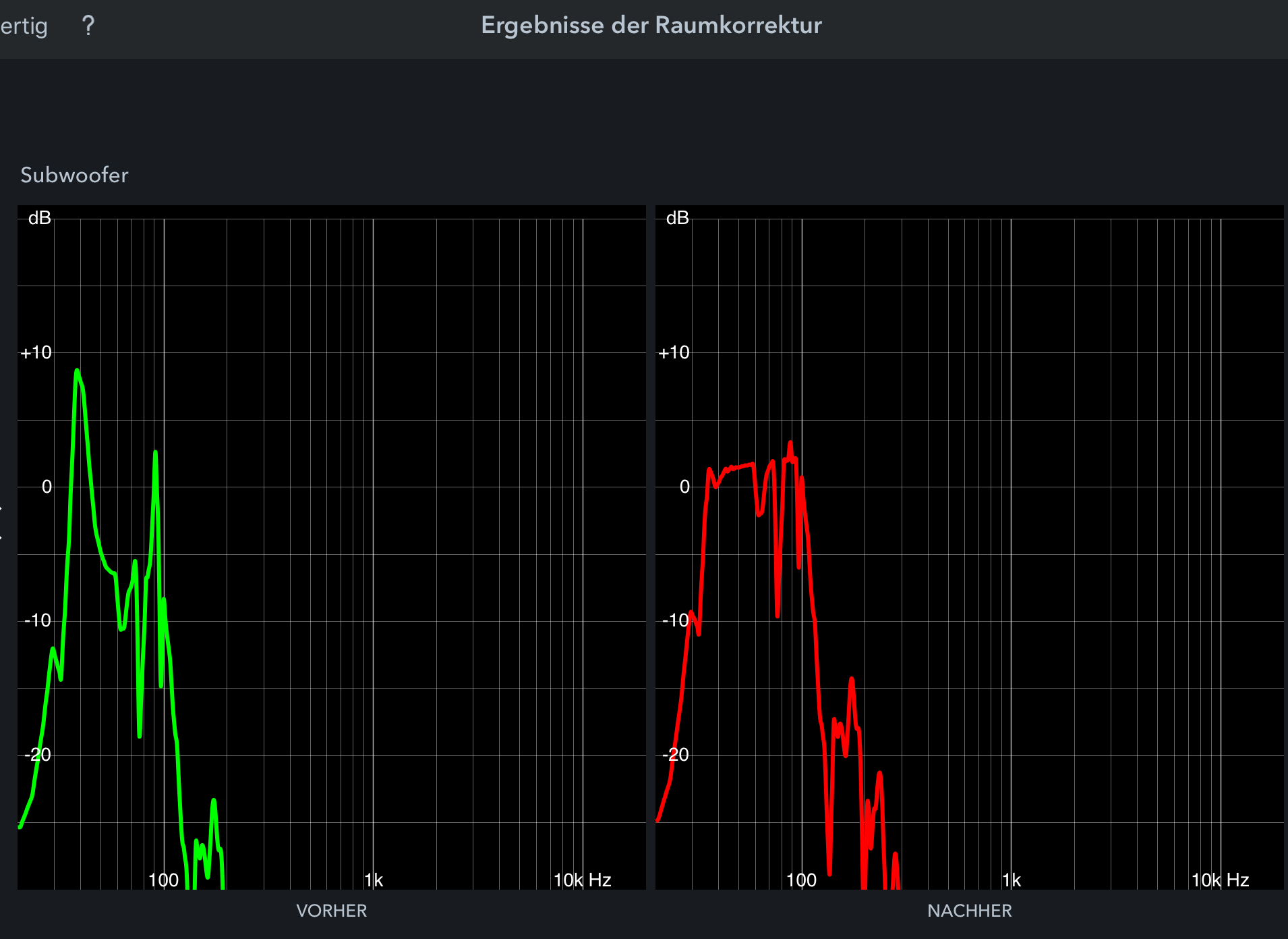

Was zeigt denn eigentlich dein 4500er alles für Messungen an?

Leider nicht sehr viel. Ich sehe eigentlich nur die Ergebnisse der Raumkorrektur für jeden Lautsprecher....

Die rote Kurve ist wahrscheinlich Wunschdenken von Audyssey...,
fehlt bei manchen Liedern Bassenergie, bei Anderen hingegen ist alles gut?

Wobei ich der App jetzt bis auf ein paar Einstellmöglichkeiten nicht so ein hohes Gewicht beiwohnen würde. Du hast Audyssey und damit ein gutes Werkzeug an der Hand.

Irgendwie hab ich das Gefühl, dass die Audysseys zu viel des guten machen! Die Bügeln einfach evtl das weg, was man haben möchte.

Das verstehe ich nicht! Unser Wohnzimmerkino ist 25qm groß. Bei Musik läuft ein 440er und bei Filmen schalte ich den 441er dazu. Es kracht gewaltig! Ich meine, die spüre ich an den Hosenbeinen (und die Gläser im Schrank meckern auch!) und bei keiner extrem hohen Lautstärke! Entweder sitzt du in einen Bassloch oder das blöde Audyssey macht Blödsinn. Beim Schwager hat das tolle Audyssey den 991er so am Sitzplatz beschnitten, dass ich dachte da laufen nur Standboxen.
Ich habe bei mir alle Einstellungen manuell gemacht und ein Antimode dazwischen geschaltet. Bei manchen Filmen reicht so auch der 440er alleine!
