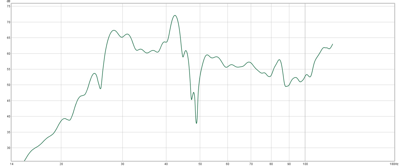

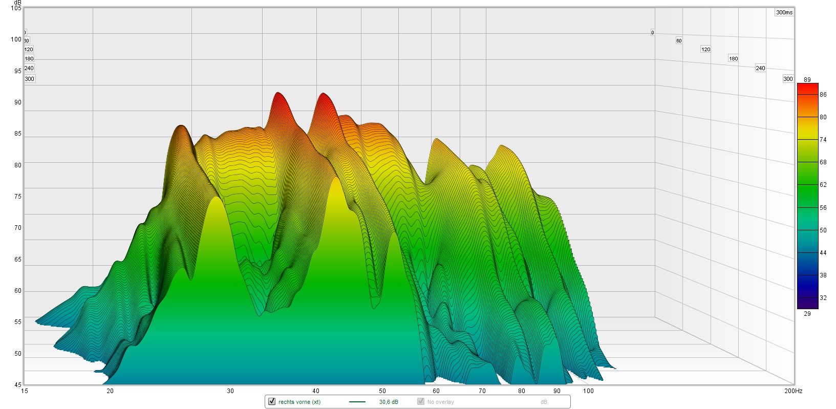

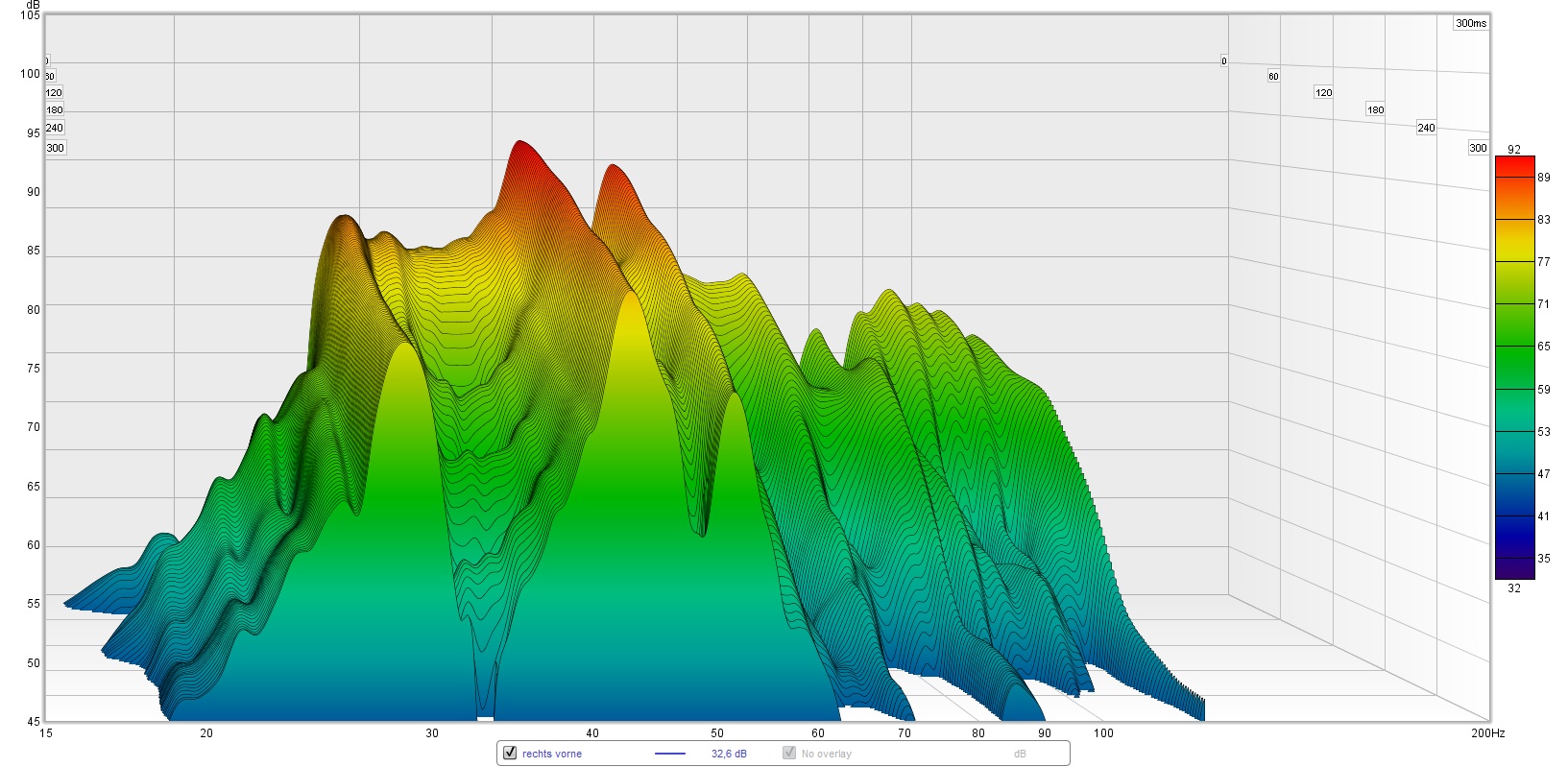

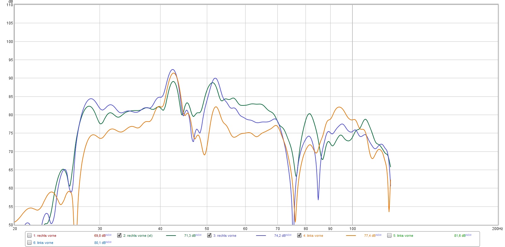

Viel zu tun gehabt aber hier kommen endlich die Bilder.
Scotti hat geschrieben:Meinst Du mit " wenn ich das Wohnzimmer verlasse ", das Nachbarzimmer wo am Anfang des Threads auf dem Bild zu sehen war?
Wenn ja,was hast Du den jetzt aktuell geändert ,das es jetzt dort dröhnt?
Oder fühlst Du in diesem Zimmer immer noch keinen Bass und in einem anderen Zimmer dröhnt es jetzt aufeinmal?
Ja auch, also rechts auf meinem Foto gehts zu den anderen Räumen und da z.B. auch zum Arbeitszimmer. Von da aus hört man teilweise Dröhnen aus dem WZ.
In der Küche aber manchmal auch. Ich hab nix geändert ich hab nur nie wirklich im Arbeitszimmer gesessen wenn im WZ Radio lief. Und wenn, dann ist es mir nicht aufgefallen. Damals hatte ich aber auch ein komplett anderes Setup, große Standboxen mit Mittel(tief)töner, anderer Sub, Receiver und andere Einmessung. Also Quasi alles anders :)
Rechts Vorne mit XT
Rechts Vorne mit XT

Sonderlich viel scheint xt ja nicht zu bringen. Nur höchstens die Hälfte vom Soll in Bezug auf die Glättung.
Hast Du die Audissey App schon ausprobiert fürs Kappen der verbliebenen Spitzen und sonstige Feinarbeit?

Ja, XT ist nur beim Sub gut. Bei den Mains wurden da zu viele Filter auf den Bereich, der eigentlich nur leicht korrigiert werden soll verwendet. Erst XT32 arbeitet gut.

Wenn denn jetzt schon REW und Mikro vorhanden sind, könnte man den Bass auch per Hand z.Bsp. mit einen einfachen MiniDSP 2x4 ("HD" Version ist nicht unbedingt nötig) selbst deutlich besser korrigieren

Audyssey App hab ich, dachte aber bisher dass man da nicht so richtig fein einstellen kann. Guck ich mir aber noch mal an.
steakhouse hat geschrieben:Ja, XT ist nur beim Sub gut. Bei den Mains wurden da zu viele Filter auf den Bereich, der eigentlich nur leicht korrigiert werden soll verwendet. Erst XT32 arbeitet gut.
Ist xt32 ;)
AndyRTR hat geschrieben:Wenn denn jetzt schon REW und Mikro vorhanden sind, könnte man den Bass auch per Hand z.Bsp. mit einen einfachen MiniDSP 2x4 ("HD" Version ist nicht unbedingt nötig) selbst deutlich besser korrigieren
So ist der Plan aber aktuell nimmt das alles mehr Zeit in Anspruch als mir lieb ist. Hab halt auch kein Bock dass es im WZ aussieht wie auf ner Baustelle.
Ach und ich hätte mir eventuell die Maße vom Klipsch doch genauer angucken sollen... Wenn ich den behalte kann die Couch weg ;)

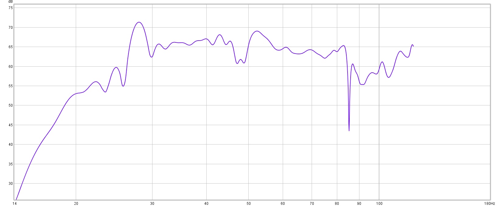

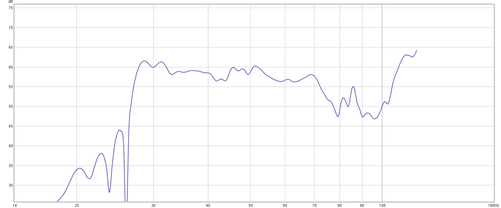

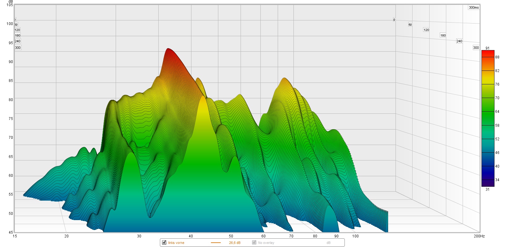

So ich melde mich mal zurück.
Mittlerweile habe ich den einen aw600 durch 2 sb 1000 ersetzt... (den nu gabs ja nicht mehr in schwarz)
Ist insgesamt schon deutlich besser. Gerade wenn man es mit der Messung des einen Subs vergleicht.
Dabei ist mir aufgefallen dass tatsächlich die Position beide Subs vorne links und rechts neben dem TV Board am besten ist.
Diagonal geht gar nicht das ist schlimmer als mit 2.
Nach etlichem Messen, EQ Parameter anpassen etc. hab ich auch schon ein deutlich besseres Bild als vorher.
Gewundert hat mich, dass das Einmessen durch xt32 das Ergebnis nicht wirklich verbessert hat, da hätte ich mehr erwartet.
Vorgehen im Groben war Aufstellen, Messen, Umstellen, Phase anpassen, Messen, EQ anpassen, Einmessen..., Audyssey
