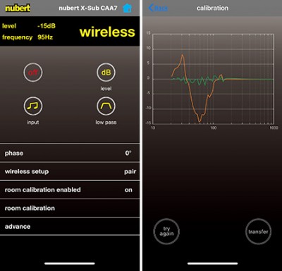

Haben wir schon, aber die XRC Kurve korrigiert direkt auf Hardwareebene und ist daher eine Addition aller allgemeiner Entzerrungen und der Entzerrung des Raumes durch XRC. Das macht das Ergebnis also auch nicht verständlicher. ZUmal wir bei den RC Lautsprechern ungern verraten würden, wo wir genau die Chassis entzerren.Weyoun hat geschrieben: Di 30. Jun 2020, 14:37 Oder habt ihr keinen 100 prozentigen Zugriff auf die Ergebnisse der DSP-Berechnungen über das gesamte Spektrum hinweg?

Nein, sorry. Denn dann würde dort immer eine mit dem Lineal gezogene Linie sein.Weyoun hat geschrieben: Di 30. Jun 2020, 14:37Jetzt wird ein Schuh daraus! Also wäre die grüne Linie auch bei einer 30 dB Mode so glatt wie ein Baby-Popo.S. Hennig hat geschrieben: Di 30. Jun 2020, 11:58 Die grüne Linie ist die Kurve, die sich der Algorithmus "wünscht", die dann in durch die Kalibrierung gejagt wird.![]()

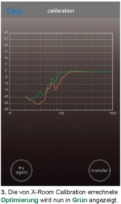

Die grüne Linie ist die Kurve, die der Algorithmus mit den gegebenen Messdaten für die korrigierte Kurve prognostiziert. Siehe hier aus der Anleitung: https://www.nubert.de/downloads/x-room- ... eitung.pdf
Man erkennt auch, dass die Vorher-/Nachher-Kurven kaum mehr als 6 dB voneinander abweichen (evtl. 8 dB, vl. Rundung, sei's geschenkt).

Dort weicht die optimierte Kurve zwischen 50 und 70 Hz um 12 dB von der ursprünglichen ab. Wie kann X-RC +12 dB errechnen, wenn maximal +6 dB möglich sind?
Oder können die Subs mehr als die anderen?

Die sogenannte "prognostizierte" grüne Kurve bügelt alles glatt, auch 15 dB-Senken oder -Überhöhungen. Das kann keine Prognose sein, wenn diese mathematisch bei 6 dB begrenzt ist.Goisbart hat geschrieben: Di 30. Jun 2020, 15:04 Nein, sorry. Denn dann würde dort immer eine mit dem Lineal gezogene Linie sein.
Die grüne Linie ist die Kurve, die der Algorithmus mit den gegebenen Messdaten für die korrigierte Kurve prognostiziert. Siehe hier aus der Anleitung: Nubert_X-RC_03.jpghttps://www.nubert.de/downloads/x-room- ... eitung.pdf
Das ist eher eine "Es wäre schön, wenn"-Kurve.
Kann sie nicht, das Limit liegt bei 6 dB.Goisbart hat geschrieben: Di 30. Jun 2020, 15:04 Auf der Startseite der Homepage wird folgende Darstellung verwendet: Nubert_X-RC_02.jpg https://www.nubert.de/images/cms/nusub-x-remote-app.jpg

Die Screenshots aus der X-RC Anleitung zeigen keine um 15 dB glattgebügelte grüne (korrigierte) Kurve, sondern relativ fair die Anpassung durch X-RC. Sebastian widerspricht hier der Darstellung in der Bedienungsanleitung.Weyoun hat geschrieben: Di 30. Jun 2020, 17:19 Die sogenannte "prognostizierte" grüne Kurve bügelt alles glatt, auch 15 dB-Senken oder -Überhöhungen. Das kann keine Prognose sein, wenn diese mathematisch bei 6 dB begrenzt ist.![]()
Der Werbe-Screenshot von der Startseite zeigt deshalb meiner Ansicht nach mehr, als die Möglichkeiten der X-RC hergeben.

Ich bezog mich nicht auf die Bedienungsanleitung sondern auf die hier im Thread geposteten Smartphone-Screenshots mit realem Szenario und 15 dB Senken / Überhöhungen.Goisbart hat geschrieben: Di 30. Jun 2020, 17:40 Die Screenshots aus der X-RC Anleitung zeigen keine um 15 dB glattgebügelte grüne (korrigierte) Kurve, sondern relativ fair die Anpassung durch X-RC. Sebastian widerspricht hier der Darstellung in der Bedienungsanleitung.
Aber du hast schon recht, auf dem Bild wird schon mehr versprochen als was wirklich möglich ist.
