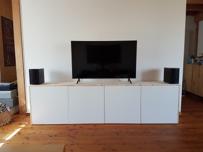

Heute sind die NuLine 24 angekommen. Aus Neugier habe ich sie mal auf dem bestehenden Lowboard getestet. Grundsätzlich bin sehr angetan, es ist schon Wahnsinn, was aus diesen kleinen Schuhkartons kommt
Allerdings gefiel mir der Dipol-Betrieb überhaupt nicht. Das klang sowas von verwaschen und diffus. Aber zum Glück kann man den ja ausschalten.
Und nun bin ich sehr froh, einen AVR mit Bassmanagement und EQ gewählt zu haben. Denn anders als meine NuLine 82 werden mit den NuLine 24 ganz fiese Moden angeregt. So dröhnt es um 65 Hz und 80 Hz gewaltig. Allerdings sind sie ja noch nicht auf dem neuen Möbel und somit ist das noch nicht repräsentativ. Aber ich habe das Gefühl, dass ich da trotzdem noch ganz schön zu experimentieren und einzustellen habe, bis das ganze klingt Und obwohl ich es ja schon gewusst habe, aber es bestätigte wieder die extrem homogene Bassverteilung der NuLine 82 mit total 4 18cm-Bässen. Bei der 24ern reichte schon eine kleine Verschiebung der Hörposition und der Bass veränderte sich sofort. Das ist mit den 82ern nicht so ausgeprägt.

So, nun ist es vollbracht und es werkeln in der Front zwei NuLine 24 an einem Yamaha RX-V385. Die deutlichen Moden bei 65 und 80 Hz sind jetzt nicht mehr so ausgeprägt wie beim Testaufbau auf dem alten TV-Möbel. Ich bin aber trotzdem froh, einen Equalizer zu haben, da ich den Bereich um 160 etwas absenken kann, der ist wegen der Board-/Wandnähe zu laut.
Richtig enttäuscht bin ich von der Einmessfunktion des Yamaha. Weder wurden die Abstände korrekt erkannt noch der parametrische EQ vernünftig eingestellt. Einzig die Oberbassreduktion wurde ebenfalls gemacht, dafür wurde noch was im Mitteltonbereich gepfuscht, so dass es sich überspitzt formuliert nach Ghettoblaster anhörte. Zum Glück habe ich noch zwei gute Ohren und den manuellen EQ - das passt!
Wäre ich von den vorherigen NuLine 82 mit ABL nicht so extrem tiefbassverwöhnt, würde ich vermutlich nichts mehr ändern und glücklich sein. Es ist schon Wahnsinn, was die 24er leistet. Mit Sinus-Tests konnte ich einen Tiefgang bis 50 Hz bei vollem Pegel ermitteln. Und selbst bei gehobener Lautstärke (Mietwohnung) komprimiert und verzerrt nichts. Aber da ich ja weiss, wie sich 30 Hz anhören, muss über kurz oder lang natürlich doch noch ein Subwoofer dazu. Allerdings kann ich mir jetzt ruhig etwas Zeit für die Evaluation lassen.

Als Tipp von uns: Wenn man dem Dipolmodus noch eine Chance geben möchte, dann kann man die 24 stärker einwinkeln und zwar so, dass der hintere Hochtöner noch auf die Rückwand trifft. Je nach räumlichen Gegebenheiten kann das eine Verbesserung bringen, oder eine unpräzise Hallsoße.
Wichtig ist in dem Fall, dass die Dipole nicht zu 100% auf den Hörer gerichtet sind und nicht in 90° zur Rückwand.
