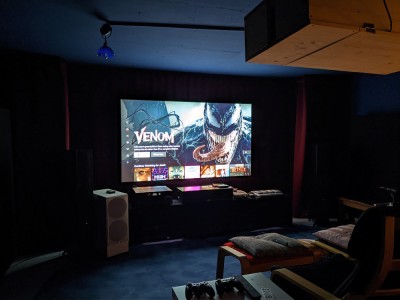

Zum Abschluss möchte ich euch einige Bilder des nun nahezu fertigen Kino- und Musikraums zeigen:
Auf meiner Liste steht jetzt noch:
- Hushbox schwarz lackieren
- Subwoover schwarz lackieren
- Deckenabsorber mit integrierter Beleuchtung bauen

Ist sehr gut geworden! Danke fürs Teilen des Ergebnisses ...
Hast ja ne Menge Arbeit reingesteckt!

Kompliment! Was würde ich für so einen Raum geben... Aber der weisse Sub stört tatsächlich ein wenig.

Hushbox würde ich mit Stoff überziehen.
Die Geräte unter der Leinwand reflektieren leider das Licht sehr unschön, kannst du die Geräte nicht woanders platzieren?

Ich freue mich über eure Rückmeldungen.
Die Reflexionen, vor allem die des Centerspeakers, stören mich nicht besonders. Solange sie kein/wenig Streulicht auf die Leinwand zurückwerfen kann ich damit gut leben. Außerdem wüsste ich spontan auch nicht, wie ich das ganze Zeug anders unterbringen könnte.
Zum Thema Hushbox:
Der Beamer ist dank der Hushbox deutlich leiser und angenehmer. Ich empfinde es als großen Gewinn, vor allem in leisen Passagen. Aber lautlos ist es leider nicht geworden.
Wieso würdest du einen Stoffbezug wählen? Welche Vorteile versprichst du dir davon? Das hört sich nämlich nach einem deutlichen Mehraufwand an...
Zum Thema Hushbox:

zur Positionierung kannst du dir ja noch ein paar Gedanken machen, wenn du möchtest.
Die Geräte müssen ja nicht unter der Leinwand stehen...der Center schon.
Der Center könnte allerdings auch bündig mit der Leinwand abschließen, damit hier keine Reflexionen sichtbar werden.
Aber wenn es für dich o.k. ist, nur das zählt.
Zur Hushbox, ist doch relativ groß, über dem Hörplatz, eigentlich da wo man keine schallharten Flächen haben möchte.
Daher würde ich einen mit Schaumstoff kaschierten Stoff verwenden, so wie den hier:
https://www.polstereibedarf-online.de/a ... it/a-93065
Nur ein Vorschlag...

Ja, vielleicht gibts irgendwann einen Schrank für die ganzen Geräte im hinteren Bereich. Das wäre zu überlegen...
Ich denke, dass die schallharte Fläche der Hushbox bei reinem Konsum weniger problematisch ist, da sie sich nicht im Bereich der Erstreflexionen befindet. Das spielt eher im Studio bei Sprach- und Gesangsaufnahmen eine Rolle. Größeren Einfluss auf den Ton dürfte die Decke im Bereich der beiden Lampen haben, da hier die Erstreflexionen der Boxenfront auftreffen. Und dafür ist bereits ein Deckenabsorber in Planung.
Alles in Allem bin ich jedoch mit dem Ist-Zustand ziemlich zufrieden.

Sehr schön umgesetzt !
Ich finde Heimkino-Praxis ist eine sehr informative und Ideen anregende Seite womit man prima arbeiten kann . Habe mir selbst Von da Tipps geholt um zb mein Deckensegel zu bauen bezüglich dem Sonorock zum Beispiel . Das ist wohl das günstigste und beste Dämmmaterial was auch dem TIEF-Bassbereich den Nachhall raubt .
Ich denke jeder der sein Heimkino selber baut wird nach und nach Dinge verändern oder verbessern weil irgendwann auffällt das es besser , schöner oder anders geht .
Respekt für die Umsetzung !
Eine Frage hätte ich was den Lüfter der Hushbox betrifft . Wie wurde die Lüftung mit 6 min Verzögerung nach ausschalten des Projektors realisiert . Welche Bauteile Relais etc. wurden eingesetzt ?

Sehr tolle Umsetzung, bei mir steht Raumplanung und Umsetzung dieses Jahr auch noch an. Danke für die Tipps. Bzgl. deines Sub, würde ich zuerst ne Tauschoption anbieten, bevor du Ihn umlackierst, vielleicht sucht ja jemand einen weißen und tauscht ihn gegen schwarz? Zumindest war es bei mir so. Da weiß begehrt ist, für die Wohnzimmer-Hörer
Beste Grüße aus dem Odenwald!
