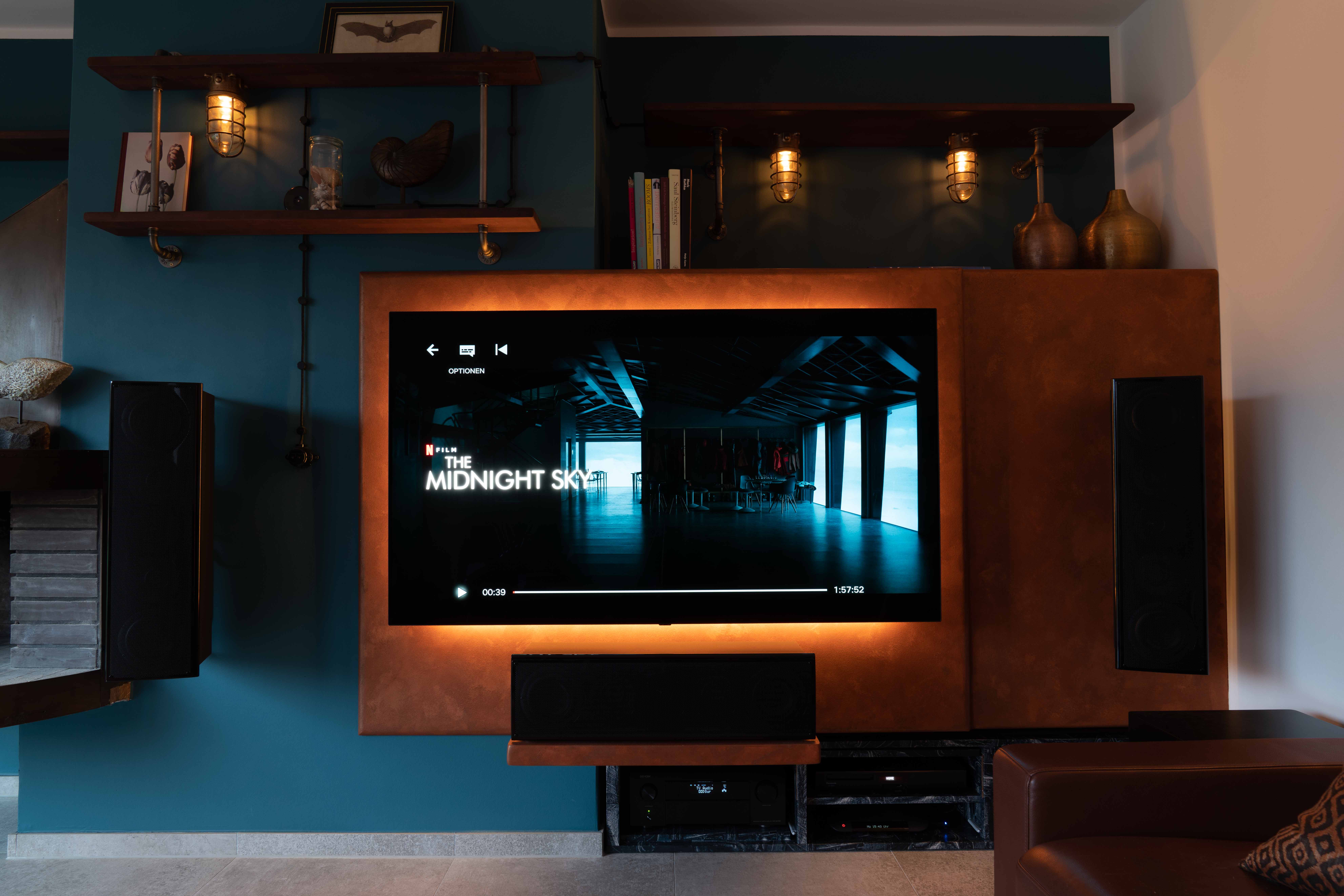

Liebe Nubert-Audio-Gemeinde,
damit Ihr nicht denkt, ich hätte mich inzwischen einfach davongeschlichen, nachdem ich Eure Hilfe im Oktober und November so sehr in Anspruch genommen habe, gibt´s nun eine „Vollzugsmeldung“ zum vorläufigen Abschluss meines 5.1- Projekts (weiteres Bildmaterial zum „Making of“ in meiner Galerie).
Ich hab mich (wer hätte anderes erwartet :mrgreen: ;) ) für die große Variante mit 3x nV70 vorn, 2x nV 50 seitlich/hinten und 1x nuSub XW-900 entschieden. Die beiden Front-LS wurden nun doch mit den original Nubert-Wandaufhängungen angebracht (die zwischenzeitlich mal angedachte DiY-Variante mit Halbzoll-Wasserrohren erschien mir angesichts der 19 kg Boxengewicht doch als zu riskant). Der Center ruht auf einem Sperrholzplatte, die wiederum mit sehr stabilen Edelstahlwinkeln an die Wand unterhalb des TV geschraubt wurde.
Optisch wurde das Ganze - wie ich ja im Vorfeld bereits angedeutet hatte – etwas in eine leichte Industrie/Steampunk-Optik eingebettet. Die Geräte sind recht dezent in einem Lowboard in der Nische unterhalb dem TV untergebracht. Das Lowboard (von IKEA) wurde tiefergelegt und mit entsprechendem Deko-Motiv beklebt.
Meine Frau, die meine 5.1 Anschaffung großzügig abgesegnet hatte, ist jetzt zumindest schonmal vom optischen Gesamteindruck angetan (nur den Bass spüre sie „seltsamerweise“ immer wieder mal im Bauch ; :mrgreen: :mrgreen: :mrgreen: ) ).
Zum Sound kann ich noch nichts ganz Abschließendes sagen. Subjektiv gefällt mir, was ich bisher im Heimkino-Betrieb antesten konnte, schon mal sehr gut – vorausgesetzt, man spielt vernünftiges Material ein. Der Klang leidet bei schlechten Soundfiles - auch mit solch einer Anlage. Z.B. macht eine m.E. völlig verkorkste reine Stereo-Abmischung der TV-Serie Downton Abbey (über Amazon Prime Video gestreamt) mit 5.1 wenig Freude (vor allem Folge 3+4 aus der dritten Staffel klingen gruselig). Doch die anderen Filme, die ich bisher antesten konnte, haben mich sehr vom Potential der Anlage überzeugt, gerade auch, was die Sprachverständlichkeit betrifft. Der Sub ist recht nahe an der Wand zwischen Front-LS und Couch untergebracht – sicher nicht ideal. Wie zu erwarten, musste er per Audyssey ziemlich gezähmt werden und läuft nun mit -11 Db eher dezent mit. Soll er kräftiger mitspielen, müsste ich ihn wahrscheinlich woanders im Raum platzieren und dann per X-Connect ansteuern – doch momentan reicht mir das, was er abliefert, eigentlich schon aus.
Ich kam bisher noch gar nicht dazu, alle Soundeinstellungen am (ebenfalls neuen) Denon AVC auszuprobieren und muss noch klären, welche Übergangsfrequenzen (bei 5.1. und im reinen Musik-Stereo-Betrieb) am besten funktionieren. Die Trennfrequenz ist momentan für alle Wand-LS bei 80Hz und beim Sub auf 100Hz eingestellt, das scheint schonmal zu funktionieren (Alle LS auf „klein“). Will aber noch mal ausprobieren, ob ich die Wand-LS auch bis 60Hz runter mitspielen lassen kann und den Sub dann nur bis 80Hz rauf betreibe.
Auch vom Sound beim reinem Musikhören im Stereo-Betrieb mit Flac-Files vom NAS (bei zusätzlich aktiviertem Sub) bin ich sehr angetan. An alle Denon-AVR-Benutzer: Lasst Ihr Eure Stereo-Musik in der Variante ohne Soundkorrektur (also Einstellung „pur/direkt“) abspielen, oder schaltet Ihr hier auch hier die Korrekturen von Audyssey dazwischen?
Es gibt also noch einiges zu lernen und auszuprobieren, doch insgesamt kann ich (gottseidank) sagen, dass sich die Anschaffung und bisherige investierte Mühe für mich absolut gelohnt haben.

Sieh absolut Klasse aus. Gerade der "Steampunk-Look" ist sehr gut umgesetzt.
Auch top: kein Kabelgewirr zu sehen. Saubere & cleane Front. Respekt !!!
Evtl. den Center etwas anwinkeln, damit er leicht nach oben strahlt...

Danke Andreas, freut mich, wenn's gefällt!
Die Vermeidung von sichtbarer LS-Verkabelung hat auch zu einen "gewissen Mehrbedarf" an Lautsprecherkabel, sowie teilweise zu einer recht abenteuerlichen Verlegung (durch Garage, Keller, Fußboden, Kaminzug) geführt :D .

Schön gelöst, gefällt mir.
Falls du den Center noch anwinkeln möchtest, ich hätte eine passende Center Base für die 70 von Liedtke hier.

Mich hat selten eine Wohnzimmergestaltung so begeistert, wie Deine. Die rustikale Verkabelung für die schönen Lampen in Verbindung mit den wirklich außergewöhnlichen Regalen ist der Hammer!
Die Boxen passen natürlich exzellent dazu - sehr, sehr schön, das Ganze!!!

aaof hat geschrieben: Di 5. Jan 2021, 20:08 ... Falls du den Center noch anwinkeln möchtest, ich hätte eine passende Center Base für die 70 von Liedtke hier.
Danke für's Lob und für das Angebot, aaof! Eine Anwinkelung des Centers benötige ich aber wohl nicht. Ich hänge auf der (sowieso schon niedrigen) Couch immer wie ein Schluck Wasser in der Kurve, d.h. die Speaker der Box liegen (gefühlt) schon fast auf Ohrhöhe. Und der Abstrahlwinkel erscheint mir bei der nV 70 auch nicht gerade kritisch.
