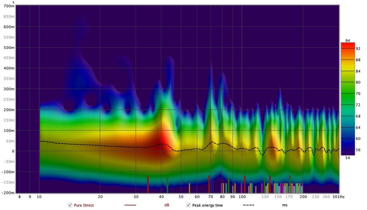

Weiter geht's. Was bringen die beiden AVAA im optimierten Hörraum? Der Raum hat eine Dachschräge und eine (unregelmäßige) Fläche von ca. 20 qm. Es ist außerdem eine abgehängte Decke vorhanden, so dass recht große Bereiche des Raumes keine (bass-) schallharten Wände haben. Im Raum ist Basotect u.a. an allen relevanten Spiegelpunkten und es sind 5 Kantenabsorber installiert. Der Raum hat einen recht konstanten Nachhall von 200-250ms lt. RT60 (T30) und das ab etwa 180 Hz. Zu trocken? Nope!
Als Lautsprecher dienen hier 2 x Abacus Trifon 5s (geschlossene Aktivboxen) und 3 x nuPro X-4000 (als Rear- und PC-Lautsprecher), wovon eine abwechselnd den Master für das Rear- und PC-Setup mimt. Als Zuspieler fungiert eine Marantz AV8805.
Für die Messungen wurden die Kantenabsorber aus dem Raum entfernt. Insgesamt wurden 20 Messungen mit den Abacus LS durchgeführt, dafür wurden ein oder eben beide AVAA in allen erdenklichen sinnvollen Kombinationen vermessen. Leider, oder zum Glück, bringen die beiden Teile hier nicht mehr den gewünschten Erfolg, der Raum scheint einfach schon zu günstig in Bezug auf die Basswiedergabe zu sein. Es kommt größtenteils zu Verschlimmbesserungen, die 40 Hz-Mode wird marginal abgesenkt und was unter 20 Hz passiert, interessiert mich hier nicht, da stets ein Subsonic Filter aktiv ist. Interessanterweise hat sich die Position eines AVAA mittig hinter der Hörposition am günstigsten gemessen. Das ist mir aber sicher keine 2500 Euro wert.
Stellvertretend habe ich mal die Messungen in Pure Direct ohne AVAA, mit einem AVAA mittig hinten und mit 2x AVAA in den Ecken vorn und hinten rechts und einen Pegelvergleich angehangen.

Hier noch die Spectogramme.

woher kommt denn die "Verzögerung" bei 70, 80Hz?
Viktor Novyy
Re: Aktivabsorber PSI Audio AVAA C20
Beitrag von Viktor Novyy »
Das ist eine wirklich interessante Frage, die ich noch nicht beantworten konnte. Ich vermute hier eine vertikale Mode, die Decke resoniert allerdings nicht.
