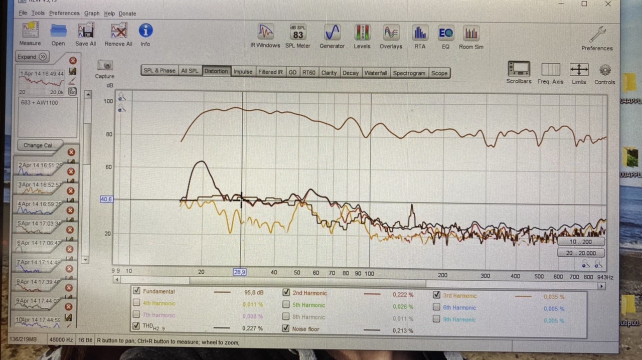

Hab jetzt mal die Front zusammen mit den Subwoofern gemessen .
