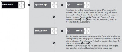

liteville hat geschrieben: Di 11. Mai 2021, 07:571.) Anschluss des Sub an den Subwoofer-Ausgang der XS 7500. Trennfrequenz bei der XS 7500 auf 80Hz eingestellt, am Sub voll auf 140Hz.
Trennfrequenz der 7500 selbst (sys hp) oder des Subwooferausgangs?
Wenn der sys hp auf 80 Hz gestellt ist, ist die 7500 beschnitten und spielt erst ab 80 Hz. Der Sub komplett von 20 bis 140 Hz.
Bei deiner wireless-Anbindung spielt die 7500 komplett ab 20 Hz und der Sub erst ab 80 Hz.

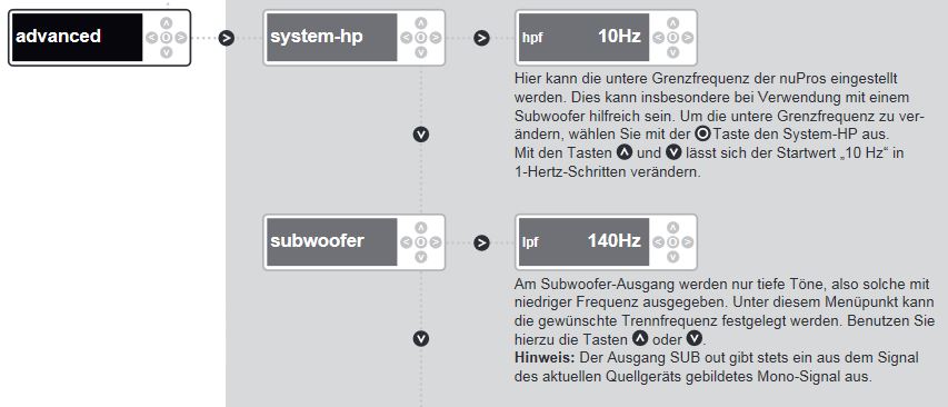

Du kannst eine Trennfrequenz für den Wiedergabebereich der 7500 selbst einstellen (sozusagen das untere Ende) und eine Trennfrequenz für den Subwooferausgang (sazusagen das obere Ende).

Wenn du bei der Kabelanbindung den Subwoofer lpf (in den Einstellungen der nuPro) auf 140 Hz lässt und den Subwoofer auf 80 Hz stellst, hättest du praktisch die gleiche Einstellung wie bei kabellos und dann sollte es kabelgebunden und kabellos gleich klingen. Schon ausprobiert?
Wenn du den system-hp nicht einstellst, geben übrigens sowohl die 7500 als auch der Subwoofer den Bass unterhalb von 80 Hz wieder. Üblicherweise sollte das dann aber nur der Subwoofer machen.
