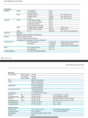

Re: nuControl 1 vs. nuControl 2
Ohne Anspruch auf Vollständigkeit:
Viele Grüße,
Markus.
- Signalverarbeitung komplett 192 kHz, 24 bit für alle digitalen Eingänge
- Ausgabe eines geregelten Signals auch an den beiden digitalen Ausgänge (S/PDIF elektrisch und optisch)
- Signal/Rauschabstand vergrößert auf 122 dB
Viele Grüße,
Markus.

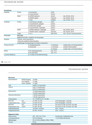

Datenblatt nuControl 1
Zuletzt geändert von Domm2000 am Di 3. Aug 2021, 16:58, insgesamt 1-mal geändert.
Danke euch beiden für die Antwort.
SUPER. Das Datenblatt sagt alles
Ich habe nämlich nur die BDA von der "One" im Download gefunden.
Gut. Da muss ich mal entscheiden, welches für und wieder es gegen/für einen gebrauchte nuControl 1 gibt.
Sind ja eben auch gute Teile. Ich höre überwiegend von CD, da ist die interne Verarbeitung auch bei einer V1 noch höher als die Quelle selbst.
Das ist ja dann kein Nachteil. So wie ich das sehe. Oder denke ich falsch?
Für mich wäre der Hauptvorteil der V2 die komplette 2-jährige Gewährleistung. Gerade bei Elektronikartikeln ist mir dies wichtig. Der Wandler in der nuControl ist extrem hochwertig, solltest Du keinen extrem hochwertigen Player Dein Eigen nennen (so im vierstelligen Preisbereich) würde ich den Player digital mit der nuControl verbinden. Ansonsten würde Dein analoges Signal eh wieder diskretisiert...ich nutze nur den analogen Eingang der nuControl für das Abspielen von SACDs.
Der Preisabschlag für Gebrauchtgeräte ist relativ gering, auch deswegen würde ich jederzeit auf eine neue nuControl 2 gehen. Aber jeder Jeck ist anders...
Dazu ist noch folgendes zu ergänzen:Markus hat geschrieben: ↑Di 3. Aug 2021, 13:54 Ohne Anspruch auf Vollständigkeit:
Ich hoffe, ich habe nichts Wesentliches vergessen. Eigentlich kleine Änderungen, jedoch machen diese das Gerät noch mal eine Stufe erwachsener.
Viele Grüße,
Markus.
- höherer maximaler Pegel
- Anzeige des aktuellen Memory Presets
- verbesserter USB-DAC
