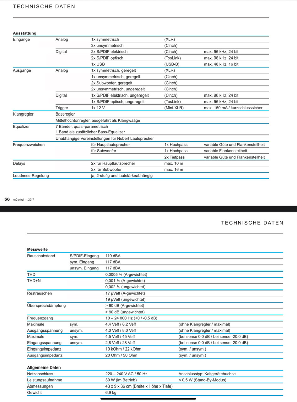

es gab doch mal (meine ich gesehen zu haben) eine Übersicht/Vergleich, was die beiden nuControl unterscheidet.
Ich suche, kann es aber nicht finden
Kann jemand aushelfen bzw. die Unterschiede noch mal darlegen?
DANKE!
Gruß Karl-Heinz

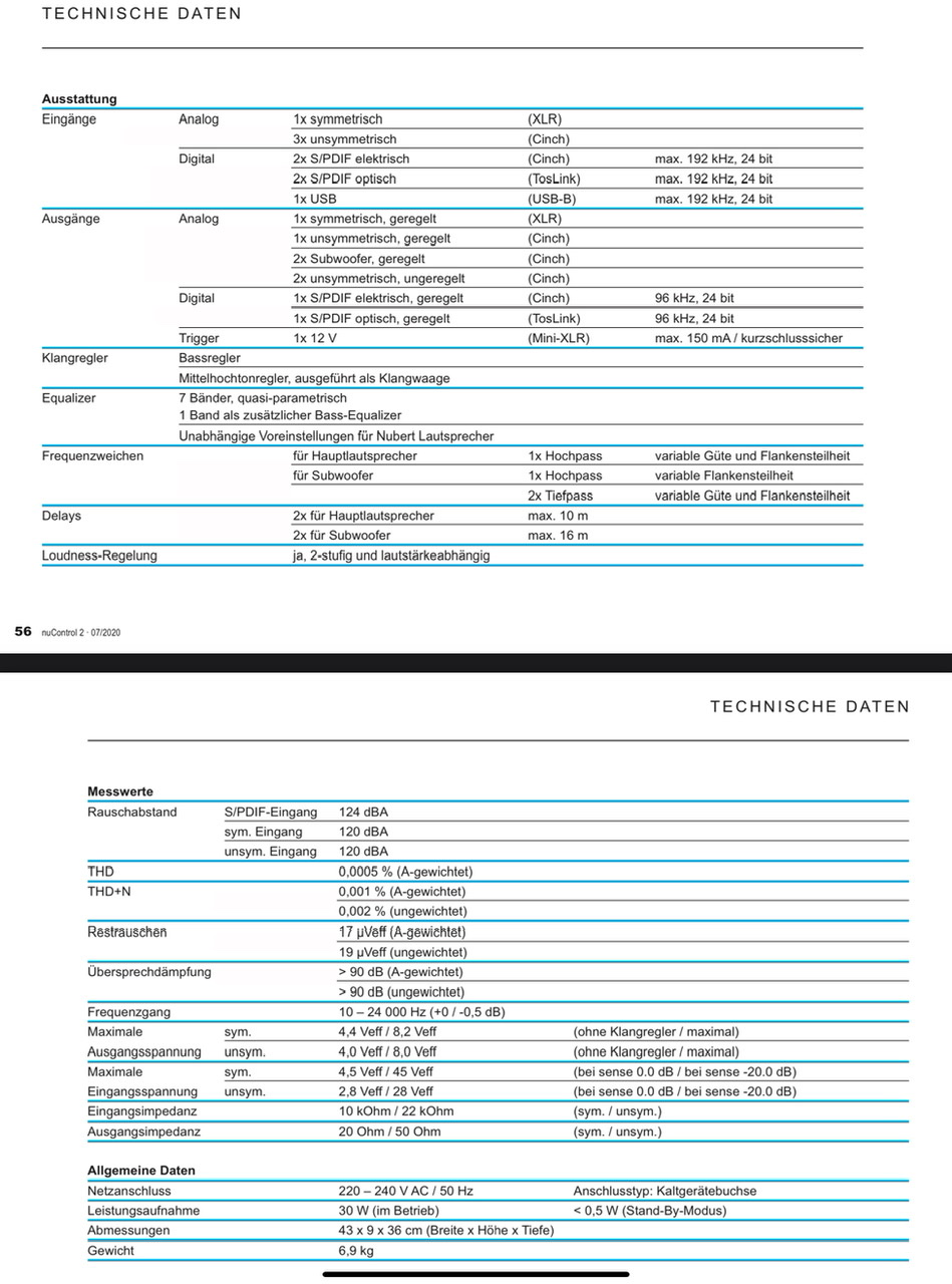

Dazu ist noch folgendes zu ergänzen:Markus hat geschrieben: Di 3. Aug 2021, 13:54 Ohne Anspruch auf Vollständigkeit:
Ich hoffe, ich habe nichts Wesentliches vergessen. Eigentlich kleine Änderungen, jedoch machen diese das Gerät noch mal eine Stufe erwachsener.
- Signalverarbeitung komplett 192 kHz, 24 bit für alle digitalen Eingänge
- Ausgabe eines geregelten Signals auch an den beiden digitalen Ausgänge (S/PDIF elektrisch und optisch)
- Signal/Rauschabstand vergrößert auf 122 dB
Viele Grüße,
Markus.
