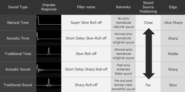

Hallo Allerseits,
die aktuelle Etappe meiner Hifi-Technik-Reise sind gerade Digital-Analog-Converter, bei denen es ja mitterweile eine groooße Fülle an Chips, Techniken und Gesamtlöstungen gibt - meist aus Fernost überraschenderweise, und gar nicht mal nur im "Billigbereich".
Eigentlich hatte ich mich damals damit beschäftigt, weil ich auf lange sicht etwas mit symmetrischen Verbindungen haben wollte. Da die riesigen fetten Audio-Prozessoren von Emotiva und Marantz jedoch den Rahmen sprengten, teuer waren und allgemein nicht so gute Eckdaten für das Geld hatten, hab ich mich erst mal auf Stereo-DACs reduziert, bis eines Tages jemand einen Multichannel-DAC rausbringt. Bisher gibt es da ja nur Okto Pro8, der aber auch sehr sehr lange Lieferzeiten und seinen eigenen Nachteile hat.
Anyway - zum Fadenthema.
So ganz unscheinbar versteckt in der Anleitung meines Gustard X16 DAC habe ich dann die Filtermodi entdeckt. Erst wusste ich damit nichts anzufangen, Delta-Sigma ist doch immer dasselbe in fertig, oder? Nach etwas googlen wurde mir dann klar, dass das als ziemlich elementares Thema der DA-Wandlung betrachtet werden kann.
Siehe hier in Kurz: https://www.likehifi.de/doityourself/hi ... bedeutung/
Sozusagen gibt es eine vielzahl an "Roll Off" Filtern, die den Ultraschallbereich dämpfen sollen, um Artefakte zu reduzieren und dabei auch mittels Rekonstruktion die Höhen wiederherstellen. Ein schneller ("fast") Filter ist die allgemeine Norm und ist wahrscheinlich in 95% aller Geräten standard. Nun gibt es jedoch einige DACs, die diesen Filter auswählbar machen.
Und was es nicht alles gibt.... "fast, super fast, slow, apodizing, linear phase, minimum phase" und Kombinationen derselbigen.
Jeder der Filter unterscheidet sich in unterschiedlichen Ausmaßen wohl in folgenden Aspekten:
- Darstellung der Transienten
- Dämpfung des Ultraschall-Bereichs
- Filtersteilheit am Frequenzeckpunkt
- Intermodulation
- Artefakte
- SNR und THD
Ein paar Bilder hier im Anhang.
Nun gibt es noch den besonderens NOS-Modus bei manchen DACs. Was macht dieser? Gar nichts, tatsächlich. Dort sind so ziemlich alle Filter vor dem Audioausgang abschaltet und das Signal wird wie abgetastet ohne wenn und aber ausgegeben. Und hier hatte ich schon längere debatten, warum das von Vorteil ist, mit Leuten, die absolut darauf behaaren, dass Rekonstruktions- und Dämpfungsfilter nötig sind.
Daher steht bei meiner kleinen Auflistung da oben die Darstellung der Transient in Fett da. Ich persönlich habe mich in den NOS-Modus fast schon verliebt, da hier Transienten annährend perfekt ohne Pre- und Post-Ringing dargestellt werden.
Es ist, also würde der "digitale Schleier" von der Musik fallen. Alles ist absolut natürlich und präzise, wenn auch mit minimalem Höhenabfall aufgrund mangelndem Rekonstruktionsfilter und annährung an Nyquist-Frequenz.
Ich vertrete sowieso die Meinung, dass Impulsantwort mehr für guten Klang macht als Frequenzverlauf. Denn an letzteres kann sich das Ohr und man selbst gewöhnen, an mangelnden oder schwammigen Impuls not so much.
Allerdings hab ich da fast von allen Seiten Gegenargumente bekommen, dass der Klang eigentlich nur schlechter werden kann, da Intermodulation, Artefakte, Amplitudenfehler blablabla. Und Messtechnisch mag das auch stimmen, aber warum klingt es dann so perfekt? Hier erst mal wieder ein weiteres Lob an die NV170, dass sie so etwas offen hörbar machen.
Wie hier zu lesen (auch beim obersten Eintrag in dem Bild im Anhang zu sehen) ist weiter unten beim Abschnitt über NOS zu sehen, dass der Transient aktustisch und messtechnisch wirklich annährend perfekt ist, dafür aber eben die besagten Artefakte auftreten. Wo dann die Frage ist, was stört einen eher: schwammige Transienten mit pre- und postringing oder etwas Rauschen im Ultraschallbereich, den man vielleicht wegen menschlicher Beschränkungen und Lautsprechergrenzen gar nicht wahrnehmen wird?
Uff, das ist doch etwas mehr ausgeartet, als ich es beabsichtigt habe. Was haltet ihr von dem Thema? Gehe ich da in Richtung Esotherik oder ist das eine Pro/Contra-Debatte, bei der es am Ende auf Vorlieben hinausläuft?

Beim Yamaha a3080 kann man auch wählen, und ich höre keinerlei Unterschied im Blindtest. Ich vermute tatsächlich, dass es eher esoterisch ist, was man hier wählt.
Bezüglich Frequenzgang, soweit ich weiß sollte ein glatter Frequenzgang und die Impulsantwort doch dasselbe aussagen, da eines nur die Fouriertransformierte des anderen ist und man die Phase nicht wirklich hört, aber ich lasse mich gerne korrigieren.

Genau, so einen Filter haben alle DACs. Standardmäßig eigentlich immer den schnellen Roll Off. Bei manchen kann man verschiedene Varianten davon auswählen. Dann gibt es einige, die diesen Filter einfach weglassen (NOS). Mein Klangeindruck war beim Gustard bisher HFAST < LFAST < MSLOW < NOS (aufsteigend besser). Auch beim Topping D30Pro, den ich kurz hatte, bin ich am irgendwann bei SLOW Roll off und schließlich NOS gelandet. Ich lade jeden ein, einen NOS-Dac auch mal auszuprobieren und zu Berichten. Das ist ja gerade meine Anliegen - Meinung der anderen dazu.
Noch ein Bild von dem Filterverhalten meines Gustards. Die rote Linie, seltener die lilane sind so der Standardfilter in allen DACs, würde ich sagen. Da dieses Bild nicht den NOS-Modus veranschaulicht, ein Bild von einem anderen DAC. Dort ist es die braune Linie "Optimal Transient 8", und man sieht gut, wie absolut nichts gefiltert wird. Signal gelangt gnadenlos an den Ausgang.
