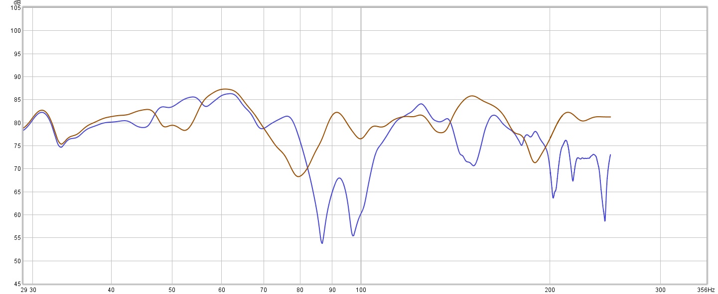

So, meine letzte Messung für heute nicht abfotografiert. :wink: Ich habe ja nicht viel Ahnung, so schlecht ist das doch gar nicht oder :?:

Da hast du jetzt schon wieder ohne den EQ von REW dran rumgep......? :mrgreen:
Hier eine ältere Messung von mir, welche ich als nicht wirklich gut erachte:

aaof hat geschrieben: So 10. Okt 2021, 15:31 Angeber. :wink:
Nein, das meine ich ernst.
Da habe ich schon ganz andere Linien gesehen in echten DBAs.
Es muss auch nicht unbedingt das Ziel sein, alles gerade zu haben.
Jeder Filter bewirkt auch Negatives.
Zusammen mit der NuControl 2 habe ich auch in die Richtung "gearbeitet", irgendwann brach die Räumlichkeit komplett ein,
auch das kann passieren.
Mit der REW EQ Funktion die Eingriffe abstimmen, und nicht zu viel machen/wollen.
