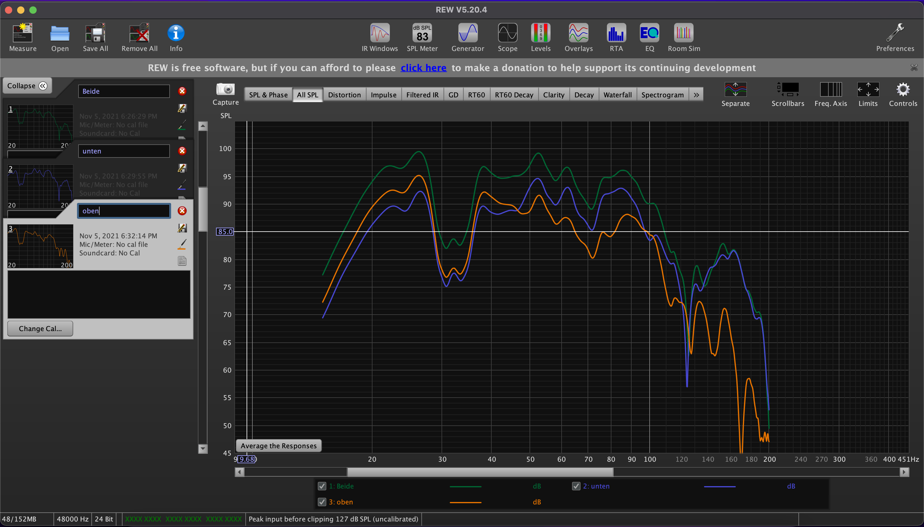

Hab jetzt mal eine erste, zaghafte REW Messung auf den Weg gebracht.
Gemessen mit einen Unkalibrierten UMIK-1.
Beide Subwoofer auf -13 in der App eingestellt. X-Room Calibration bei beiden ausgeführt und aktiv.
Die XW-1200 werden direkt per nuConnect trX angesteuert, ohne AVR dazwischen. Also das Laptop steckt per Kopfhörer Out direkt im Klinkenanschluss des trX.
Grüne Kurve: beide Subwoofer zusammen.
Blaue Kurve: nur Subwoofer unten
Orange Kurve: nur Subwoofer oben

-13 DB ohne Pegelbegrenzer, ist schon ordentlich laut. Das 2 Subwoofer vorn lauter gehen, ist logisch. Ich hatte erst die Woche wieder die Diskussion, wie sinnlos das ist.

Ich finde hier sieht man sehr gut, dass man sich - in diesem Fall - das Geld für den zweiten Subwoofer sparen kann.
Es wird ja kaum - nichts besser im Frequenzgang. Im Endeffekt kannst du einen Subwoofer betreiben und den 3dB lauter einstellen und hättest das selbe Ergebnis.

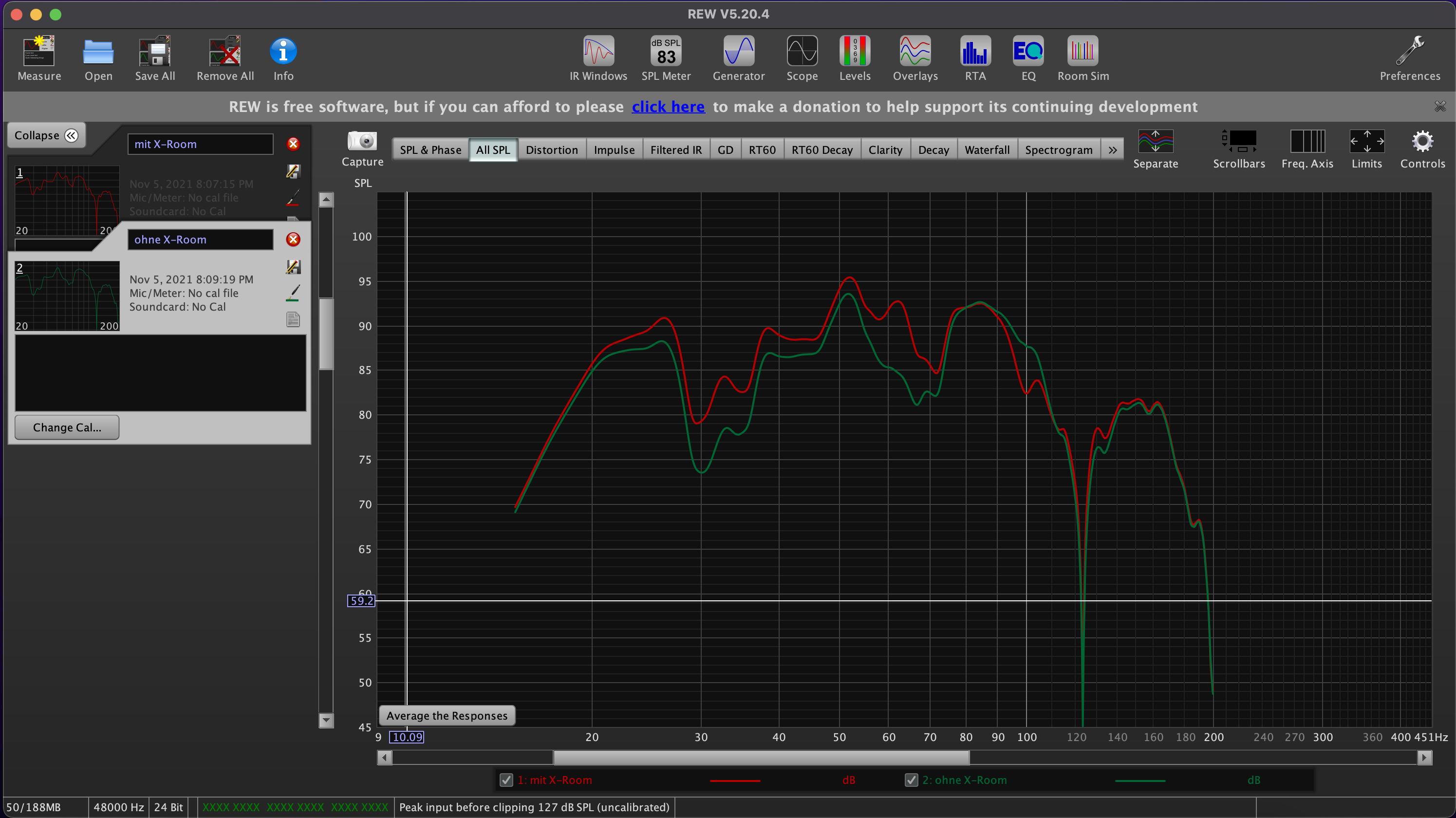

Magst du einmal den unteren mit und ohne X-Room messen, das würde mich persönlich nochmal interessieren

Re: nuSub XW-1200 - Der Tiefbassgigant
Danke dir! Man erkennt gut, dass das System versucht die zwei Senken anzuheben. Du pegelst aber tatsächlich recht hoch an: Ziel dB, welches mir bekannt ist, sind 75dB
Das hab ich mir schon selbst gedacht. Vor allem am Loch bei 30 Hz tut sich gar nix, kann der 2. Sub an der identischen Position im Raum ja auch gar nicht.LotF hat geschrieben: ↑Fr 5. Nov 2021, 19:31 Ich finde hier sieht man sehr gut, dass man sich - in diesem Fall - das Geld für den zweiten Subwoofer sparen kann.
Deshalb teste ich momentan verschiedene Positionen für den 2. XW-1200. Hab auf Anhieb schon eine gefunden, wo das 30 Hz Tal um 50 % aufgefüllt wird. Aber ich hab noch so 2-3 mögliche Position. Notfalls wird der Subwoofer eben ein Beistelltisch.
Also, ich weiß ja nicht, wie du das Ganze angehst. Aaaaber... ich habe das Gleiche ja auch gerade hinter mir und hier die/eine Diskussion darüber gehabt. Denn: Mein AVR hat zwar zwei Sub outs, aber das ist nur eine Y-Weiche. Daher war ich enttäuscht, dass die neuen XW Subwoofer keine Laufzeitanpassung haben. Es gab einige User, die sagten, sowas würde man ja kaum hören, solange die Subs nicht eine erhebliche Entferungsdifferenz zum Hörpunkt haben, bewege sich im sonstwas für Nanosec. Bereich. Nunja, ich habe dann ein MiniDSP gekauft, um das auszuprobieren und habe in meinen REW Messungen feststellen müssen, dass sowohl der Standort der Subs als auch das MiniDSP und da bereits allein die Laufzeitanpassung, erhebliche Auswirkungen haben.
1. Ich hatte eine Position, sogar in etwa vergleichbar wie bei dir, da stand der 2te Sub zwar neben mir anstatt vorne, aber eben auf einer Linie mit dem in der Front. Ergebnis: Selbst mit Laufzeitanpassung habe ich eine Raummode nicht rausbekommen. Ergibt ja auch irgendwie Sinn.
2. Die Laufzeitanpassung war bei mir eben auch nicht einfach am besten wenn "beide exakt gleichzeitig spielen ". Da war ich etwas überrascht, denn ich dachte ich bin schlau, mache eine Laufzeitmessung mit REW und hab den bums fertig. Es war allerdings ein ganz guter Ausgangspunkt um einige ms nach oben oder unten zu gehen, da dort meist auch die beste Messung dann zu finden war.
Was ich sagen möchte: Wenn du die Möglichkeit hast, die Laufzeit irgendwo anzupassen, dann probiere eben auch das aus, das bringt teilweise wesentlich mehr als eine andere Subwooferposition.
Das System hebt die Senken an? Das ist aber der falsche Weg, es sollte lieber den Rest absenken, dann wird das auch linearer
Das sieht man doch an den Graphen deutlich. Da wird nichts abgesenkt.
