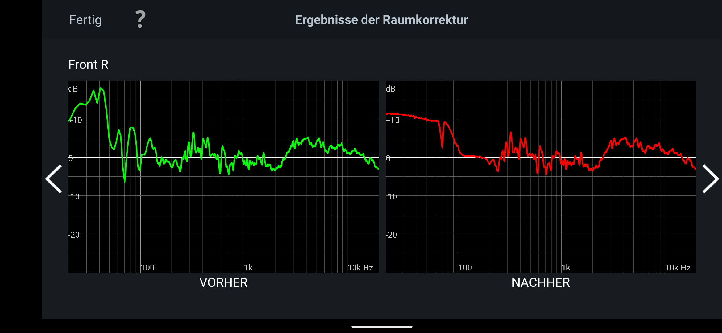

Nabend!
Aus dem Anlass, dass ich gerade meine ultimative Kalibrierung gefunden habe. Wie sehen eure MultEQ-Kurven so aus? Mich interessiert besonders die Kombination aus Lautsprecher, Position, Grenzfrequenz und eventuelle Änderungen im Kurven-Editor.
Als Dateianhang sind meine zu sehen. Ich lass Audyssey nur bis 250 Hz eingreifen und benutze dann ab ca 110 Hz noch mal einen relativ gewaltigen, manuellen Low Shelf, um den glattgebügelten Bass anzuheben, um Dynamic EQ auf 15dB Offset laufen zu lassen. Andernfalls zieht er mir zu sehr die Höhen hoch.
Bei Film stell ich den Dynamiq EQ gern mal auf 0dB, damit der downgemixte LFE schön geboostet wird.
Im Grunde kann man mit dem Low Shelf beim Bass und dem Offset by Dynamic EQ etwas spielen.
Meine Boxen stehen direkt an der Wand gegenüber von der Couch, die auch direkt an der Wand steht. Daher hätte ich ohne Kalibrierung gewaltige Bassmoden.

Wow,
diese Anhebung und dann noch den Dyn EQ auf 0db....hab ich so noch nie gesehen,
dagegen ist ja die bumsige Harman Curve noch fast ein Kindergeburtstag....
Eigentlich gäbe es aus meiner Sicht auch noch Potenzial für Verbesserungen über 250Hz laut gezeigten Messungen,
aber zusammen mit Audyssey verstehe ich deine Zurückhaltung in dem Bereich,
ich hatte früher lediglich den Subwoofer korrigiert und die Fronts gar nicht.
Kurven kann ich leider nicht mehr mit dienen, das ist schon zu lange her,
bin aber gespannt was noch kommt.
Viel Spaß mit deiner ultimativen Abstimmung.

Sieht böse aus, aber tatsächlich hält es sich bei 0dB auch noch in Grenzen. Ich brauche nicht viel Bass, dass der Raum bebt, aber sollte sich schon "voll" anhören. Das ist mit dieser Einstellung erreicht .müller hat geschrieben: ↑Di 21. Dez 2021, 22:08 Wow,

Ja, viel Höher traue ich mich mit Audyssey nicht, da ich dem kleinen Mic einfach keine feinen Messungen zutraue. Selbst 250Hz ist für manche vllt. noch zu hoch. Aber ich könnte hier ja auch mal 500 oder gar 1000 ausprobieren, just for fun.
Edit: Okay, ich hab mal Dynamic EQ komplett ausgemacht und nun ist es angenehmer. Loudness-Anpassung kann ja oft schnell anstrengend klingen, wenn es übertrieben wird, aber trotz 15dB war das vllt. immer noch etwas viel. Komisch, dass man je Einmessung mal solche und mal solche Ergebnisse erzielt.

Also ne, ich hab mal auf Empfehlung von der Denon Anleitung und sogar Amir mal den kompletten Frequenzverlauf bearbeiten lassen aber... einfach nur nein. Das hört sich an, als würde alles in die Zwangsjacke gestopft werden. Auch die stark suggerierte Kombi mit Dynamic EQ hat es kaum besser gemacht.
Wer also Audyssey ohne die App benutzt, den Empfehle ich stark in den sauren Apfel (20 €) zu beißen und die Bearbeitungsgrenze bis 150-300 Hz zu setzen. Das wirkt wunder.
Edit: Bei mir schwanke ich tatsächlich noch, ob ich Dynamic EQ anlasse oder nicht. Allgemein klingt es damit besser, peppiger, aber auch anstrengender, wenn auch nur minimal. Ohne Mult-EQ fehlt etwas Brillianz, ist aber für lange Hörsessions wie gemacht.
Noch ein Edit: Hab mal bei den Pegeleinstellungen auf Lautsprecherebene alles von
+6,5dB
+6,5dB
+12,0dB
+12,0dB
(keine Ahnung, warum Audyssey das so entschieden hat)
auf 0,0 dB und +5,5dB eingestellt.
Es hatte definitiv (positive) Auswirkungen auf die Regelung von Audyssey. Dynamic EQ war zuvor bei Offset 15dB trotzdem immer noch leicht anstrengend, jetzt ist es ideal.
+6,5dB
+6,5dB
+12,0dB
+12,0dB

Moin,
also, falls du Musik oder Film mit unterschiedlichen Lautstärken hörst, also nicht immer auf einem Niveau,
dann macht der Einsatz vom Dyn. EQ durchaus Sinn,
da dieser die "gehörrichtige Lautstärke" auszugleichen versucht, und das auch in einem gewissen Rahmen schafft.
Welcher Referenzpegel hier der Richtige ist, hängt von den individuell vorherrschenden Umständen des jeweiligen Setups ab.
Eine Veränderung der Grundpegel verändert bei derselben Receiver Lautstärkeeinstellung die Stärke des Dyn. EQ Eingriffs, da dieser lautstärkeabhängig funktioniert und eingreift.
Senkst du komplett um 6,5db ab und gleichst diesen Betrag danach wieder am Volume Regler aus, klingt es wieder so gut wie identisch im Vergleich zu vorher.
Hörst du immer mit dem selben Pegel, kannst du dir en Dyn.EQ quasi sparen, und alles auf diesen Pegel passend abstimmen. (Bassintensität), so wie z.B. deine obige "Hauskurve".
Dyn. EQ von 10db ist vor allem bei Musik sehr oft die passende Einstellung, aber das verfälscht man natürlich extrem wenn man sich solche Hauskurven bastelt wie bei dir oben zu sehen, welche die Bassintensität nochmals zusätzlich deutlich anhebt, ohne das der Dyn EQ seine Anhebung schon vermerkt hätte.
Manchen ist die Dynamik solcher Systeme insgesamt zum längeren Hören zu anstrengend, hier hat sich herauskristallisiert das Viele mit der zusätzlichen Einstellung Dynamic Volume auf Light besser zurecht kommen.
Mich wundert im Bezug auf solche tollen Lautsprecher wie es die NV 170 zweifellos sind immer wieder, das daran solche billigen Kisten zum Einsatz kommen welche den Teilen in keiner Weise gerecht werden, man merkt das eine wirkliche Korrektur eigentlich klanglich in die Hose geht,
und man versucht mit Begrenzungen, manuellen DSP Eingriffen und Hauskurven versucht, sich dann doch alles erträglich zu gestalten.
Das ist natürlich nur meine Meinung, sorry.
Hoffe du findest noch dein "Glück" mit den Einstellungen.

Größtenteils völlig richtig! In Filmen gibt es welche, wo man mal auf -4dB am AVR einstellen muss, dass es "klappt", am PC (natürlich mit Windows Volume auf 100%), gibt es mal solche und solche Lieder. Mein aktueller Richtwert ist der Durchschnitt meiner Musikbibliothek bei Amazon Music. Und dafür ist die aktuelle Einstellung ideal. Ich kann es schwer beschreiben, aber gefühlt liegt zwischen 99% gut und Perfekt noch ein kleines Universum.
Der Unterschied zu dem Lautsprecher-Pegel-Offset mit dem allgemein Lautstärkepegel vom Denon im Verhältnis zum Dynamic EQ verhält sich jedoch definitiv anders. Wie genau, kann ich gerade nicht genau sagen. Aber mit Reduzierung des Lautsprecher-Pegel-Offsets ist auch der Eingriff des Dynamic EQ geringer geworden.
Wenn ich auf Filme umsteige, kann ich bei Bedarf auf mehr Bass einfach den Dynamic EQ hochschrauben. Auch wenn hier zu intensive Höhen für den Musikgebrauch hochgerührt werden könnten, sind sie bei Film weitaus weniger auffällig.
Und wegen deinem letzten Satz: Tatsälich ist meine Chain bis zu den NuVero 170 in diesem Surround Setup kaum sauberer zu kriegen. Ich könnte zwar noch mit REW und APO am PC arbeiten, damit der Receiver auf Pure Direct läuft, aber dann ist nur der PC kalibriert und nicht meine Spielekonsolen sowie Amazon-Stick. Wenn ich nichts verwechsle, bist du selbst doch ab und zu bei ASR unterwegs. Somit solltest du meine empirische Chain doch wunderbar nachvollziehen können .
Edit: Und im Kern versuche ich nur, meine Bassmoden auszugleichen bzw. auszunutzen und das dann noch etwas mit Dynamic EQ zu kombieren. Komplizierter mache ich es mir nicht mehr.

Genau das ist richtig.anphex hat geschrieben: ↑Mi 22. Dez 2021, 22:16 Der Unterschied zu dem Lautsprecher-Pegel-Offset mit dem allgemein Lautstärkepegel vom Denon im Verhältnis zum Dynamic EQ verhält sich jedoch definitiv anders. Wie genau, kann ich gerade nicht genau sagen. Aber mit Reduzierung des Lautsprecher-Pegel-Offsets ist auch der Eingriff des Dynamic EQ geringer geworden.
Der Denon kalibriert sich so, dass 0 die Referenzlautstärke ist.
D.h. ohne was zu verstellen, sollte Dynamik EQ bei 0dB Lautstärke nichts tun, da nichts auszugleichen ist.
Bei -10dB müsste langsam etwas Bass und Höhen nachgeschoben werden, was der Dynamik EQ dann auch tut.
Nun wird der Input (oder die Lautsprecher im Level) um 10dB erhöht.
Extern bist du wieder bei derselben Lautstärke wie bei 0dB. Nur steht der Regler immer noch auf -10dB. Darum sagt Dynamik EQ: Klasse, da haue ich noch ein paar Höhen und Bässe rein.
Schon hast du im Ergebnis einen zu starken Eingriff.

Im Höhenbereich regelt der Dyn. EQ allerdings sehr dezent bis kaum nach,
ansonsten hast du vollkommen recht mit deiner Erklärung.
