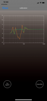

Re: Nuvero 30 Stereo.... Nichts zu finden.
Zeigt evtl. das auf mich zukommende Problem beim Bass.
Orange ist die Kennlinie VOR der Kalibrierung.
Hier werden wohl auch noch raumakustische Maßnahmen auf mich zukommen.
3x NuPro X3000, Sonos Connect, XW900
Die X-Room Calibration Messkurven sind stark stilisiert abgebildet, und haben mit den tatsächlichen Gegebenheiten wenig zu tun. Sieht man zB. beim 60 Hz Punkt. Dort wurden laut Grafik 10 dB aufgefüllt, obwohl X-Room nur maximal 6 dB erhöhen kann.
Wenn du wissen willst, wo deine Raumakustikschen Baustellen liegen, solltest du besser mit zB. REW und einem Mikrofon nachmessen.
Moin,
na das unterscheidet sich dann doch schon, du hast einmal eine 2 Wege Konstruktion, und zweimal eine 3 Wege Konstruktion, welche wegen der unterschiedlichen Chassisanordnung sich aber im Abstrahlverhalten auch unterscheidet.
Beim Subwoofer sieht man an der grünen Kurve das du wohl besser einen anderen Aufstellort suchen solltest,
solche tiefen Täler muss man vermeiden.
Es ging mir gar nicht um den richtigen Aufstellort, sondern um mal einen Eindruck vom Zimmer zu bekommen. Aber ich habe mir jetzt mal Behringer Mikro etc. bestellt...und dann muss ich wohl an REW ran.müller hat geschrieben: ↑Do 30. Dez 2021, 14:38Moin,
