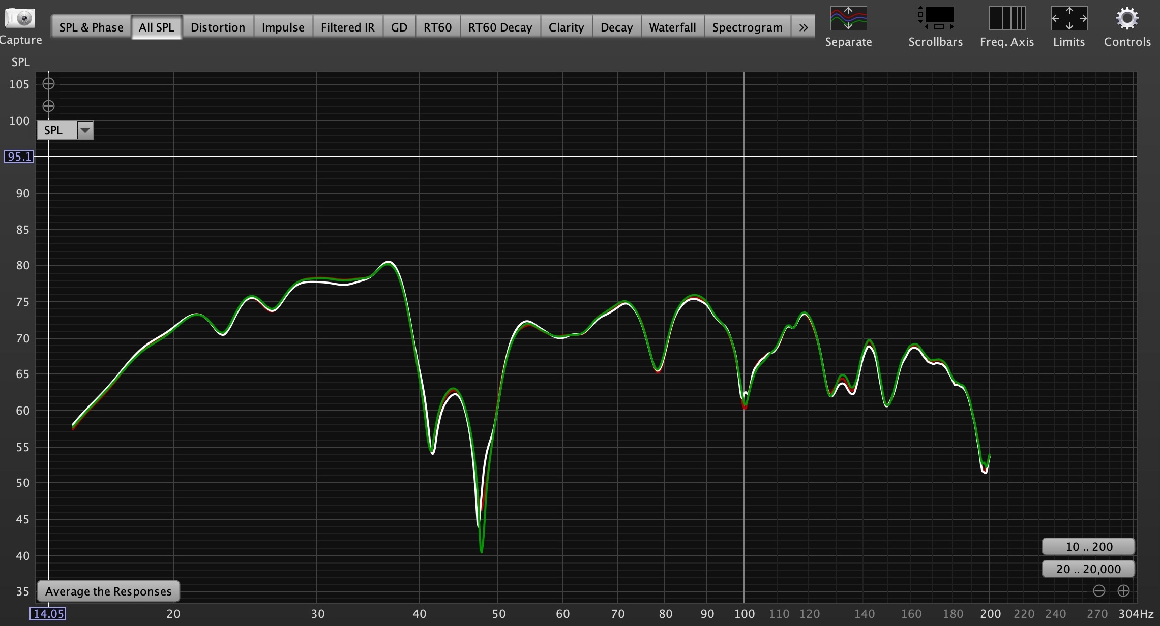

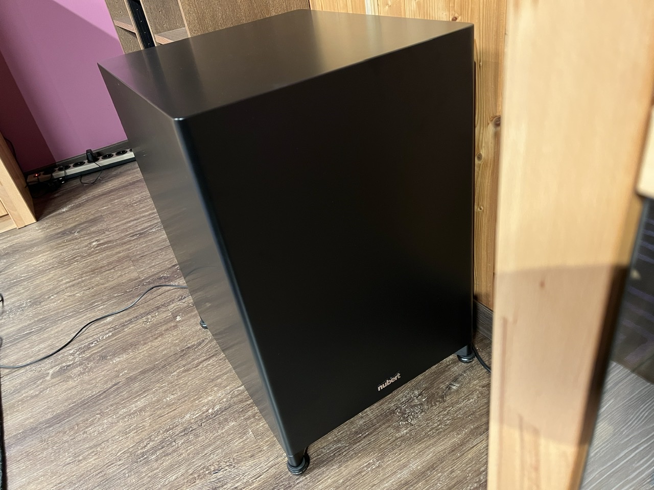

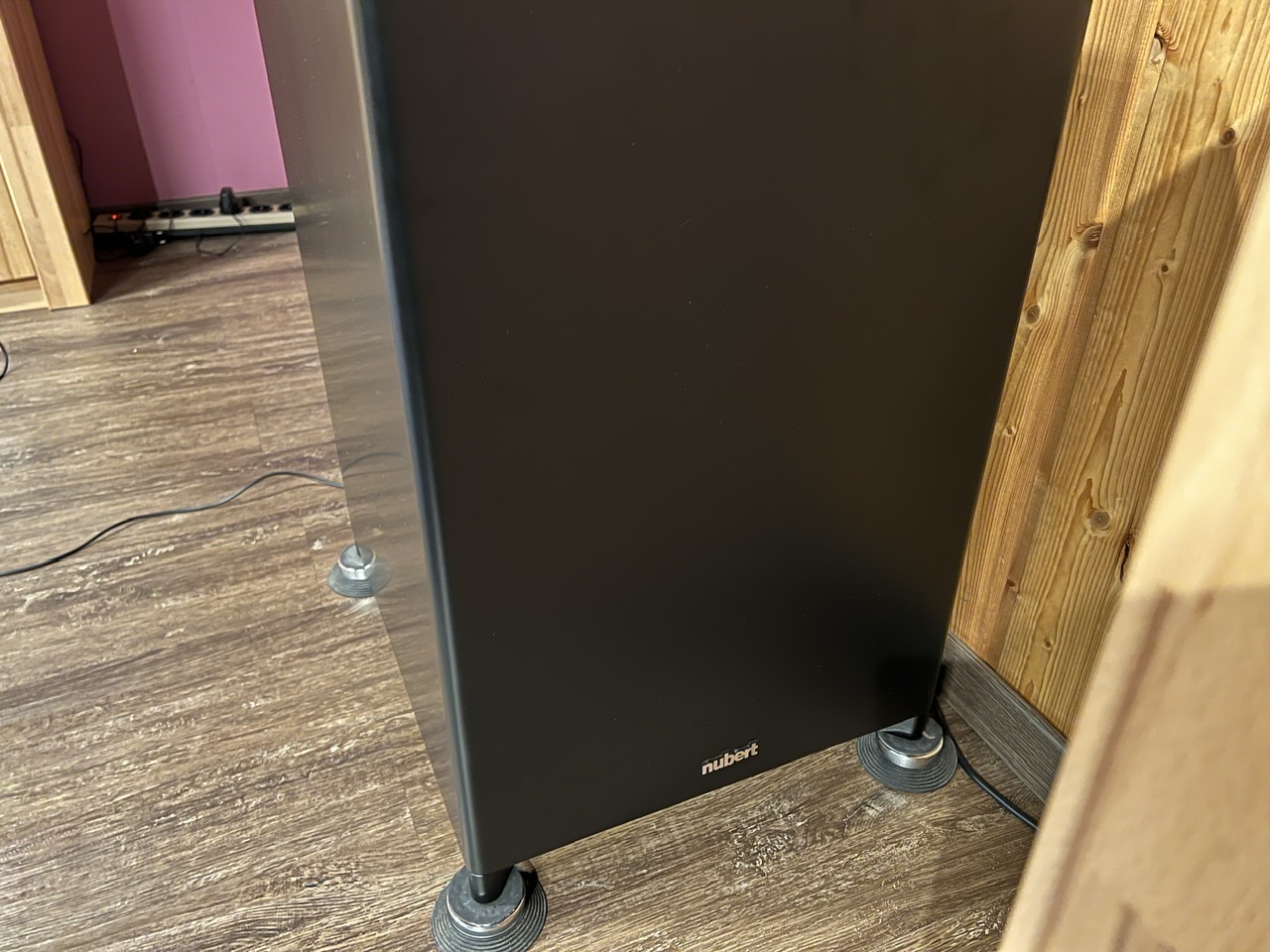

Paffi hat geschrieben: Di 18. Jan 2022, 11:53 Irgendjemand hat hier neulich (irgendwo) gefragt, ob die Füße bei den XW Mindestabstände zum Boden sind oder ob die Subs die Nähe zum Boden benötigen. Ich finde den Post nicht mehr, aber die Antwort würde mich auch sehr interessieren. Evtl. bocke ich einfach mal einen XW auf, ohne feste Bodenplatte darunter und guck, wie sich das verhält...
Habe aus Langeweile mal mehrere REW Messungen mit unterschiedlich hohen Absorbern gemacht.
Subwoofer war ein XW-1200, der Boden ein Laminat Parkett.
Weiß: Standard Füße mit Serienmäßigen Gummispikes.

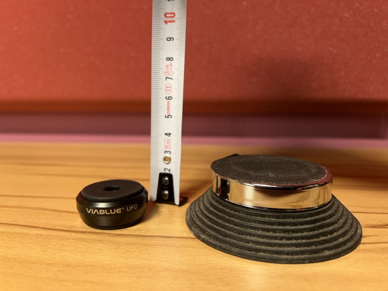

Rot: Standard Füße mit Serienmäßigen Gummispikes plus Viablue UFO Absorber, ca. 1,5 cm höher
Grün: Standard Füße mit Serienmäßigen Gummispikes plus Bolide Shock Absorber, ca. 3 cm höher
Wie man sieht, kann man fast keinen Unterschied sehen. Unter 5 Zentimeter ist die Höherlegung wohl zu vernachlässigen.
