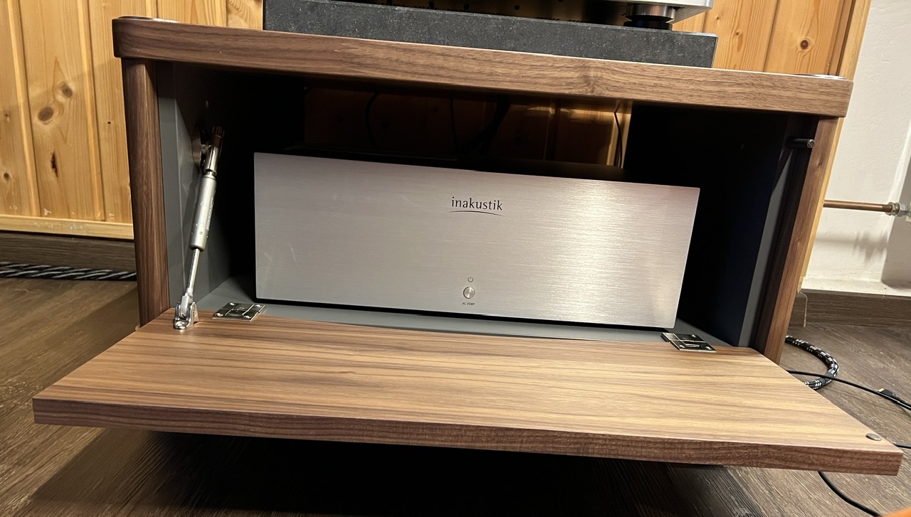

Student hat geschrieben: Do 27. Jan 2022, 19:44 Deine Postings haben sich interessant angehört, aber ich kann da nichts mit Türen finden :?:
Schaust du bei der Belmaro Serie. Gibt’s mit einer, zwei oder drei Klappen, je nach Breite des HiFi Möbels.
https://www.roterring.eu/TV-Moebel-Lowboard-HiFi-Rack
Ich nutze ein Belmaro 13, ohne zweite Ebene. Die habe ich demontiert, weil ich keinen CD Player mehr gebraucht habe.
Guckst du u.a. die Belamro 23 oder 33 Serie an. Gibt es ganz ohne Türen, halboffen und ganz geschlossen.
Ich habe das 33 halboffen in Nubert-Nussbaum als Spezialanfertigung.
