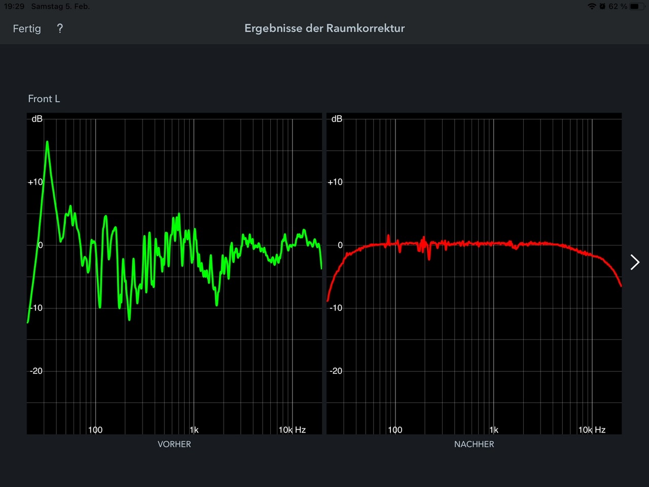

So sieht der Vergleich nach einer Messung bzw. Korrektur bei mir aus:

Die rote Linie ist wie schon in gefühlt hunderten Threads gesagt eine errechnete Wunschkurve und hat wenig mit der Realität zu tun....
Es ist ja schön das Audyssey versucht euch das Gewissen zu beruhigen, aber einfach mal kurz mit REW drüber und man sieht genau was Sache ist, und noch viel mehr....
- Has thanked: 907 times
- Been thanked: 762 times
Re: Neues setup
Hehe, ja, ich weiß. Diese Kurve geht theoretisch wahrscheinlich kaum, zumindest nicht in normalen Wohnräumen. Aber es ist grundsätzlich ja eine Annäherung. Dann noch etwas den EQ bemühen und entweder man ist zufrieden oder muss sich nach anderen Optionen umschauen.
Aber ja, schön wäre es.

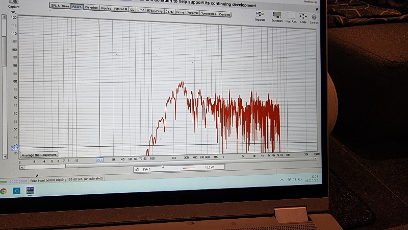

Ist das was Aussagend ?
Leider nur mit dem Mikrofon vom Laptop aufgenommen. Aber eine grobe Richtung?
@müller Danke für die Videos und alles. Wirklich super! Ich bin übrigens von heute morgen 8 Uhr bis jetzt dran da zu fummeln und einzustellen. Nach 12 Stunden ein gutes Ergebnis. Immerhin =).
Die Sache mit dem einmessen und ausmessen und rew ist, dass mein Laptop kein mic Eingang hat. Nur das normale was an ihm dran ist. Womöglich schafft es in Zukunft ein vernünftiger avr das ordentlich einzumessen. Wobei - wäre doch auch viel schöner wenn links synchron noch ein 1200er stehen würde oder?

Das ist doch ein erster Schritt.
Hier mal was zum Anschauen:
Grundsätzlich, die Fronts einzeln messen, mit Graph Einstellung 1/12, um vor allem Mittel und Hochtonbereich zu bewerten.
Den Bassbereich zusammen messen, bedeutet Front links und rechts inclusive Subwoofer, hier dann ohne Glättung anzeigen.
Anschließen Spectrogramm generieren zeigt dein Raumverhalten im Bassbereich recht anschaulich.
