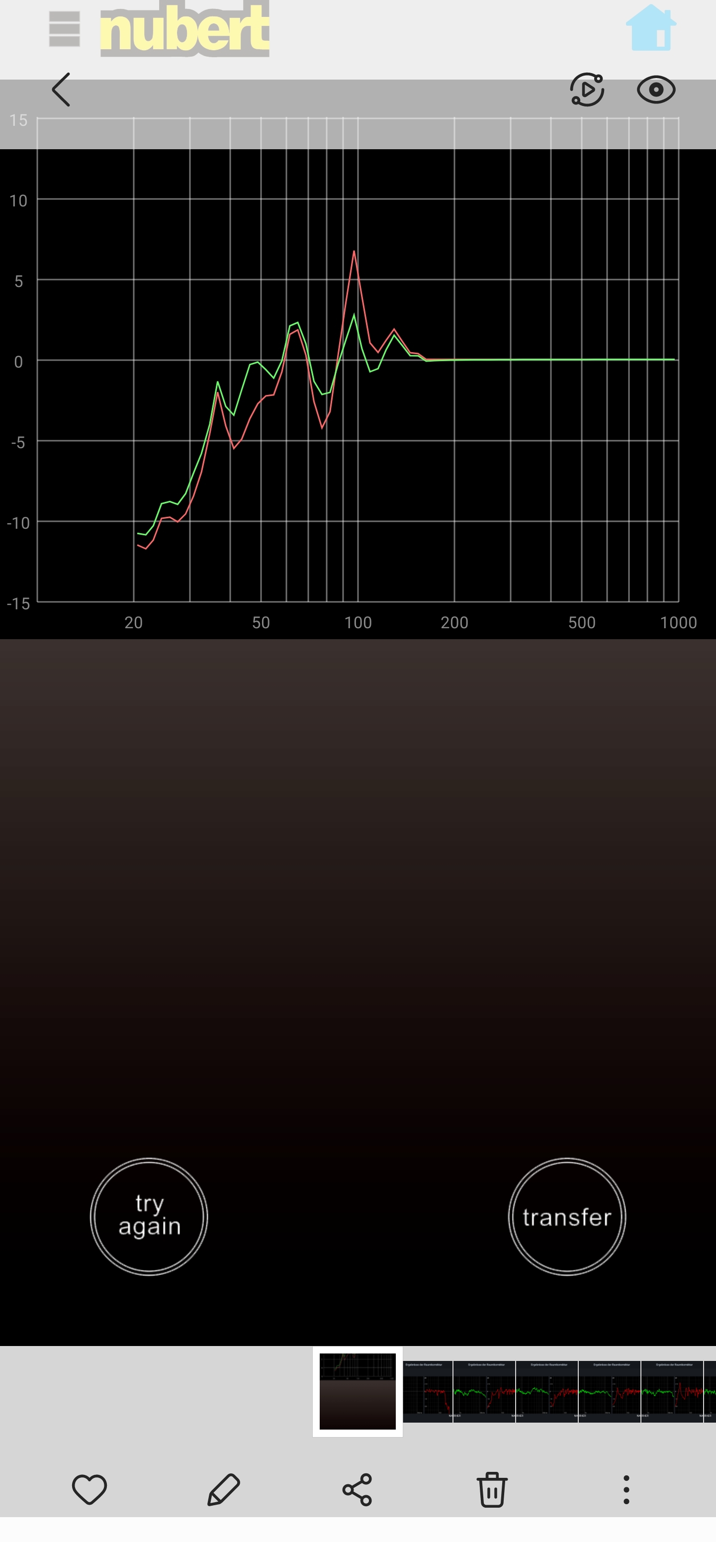

Klippen - der subwoofer Spielt über seinem Limit. Es kommt kein Ton mehr raus sondern man hört die Membran flattern bzw ubersteuern. Weiß nicht wie ich das erklären soll. Es dröhnt grell. Die Membran ist überfordert. Joar.
Bezüglich Phasen- der receiver gibt ja eine Fehlermeldung aus wenn eine Phase verkehrt ist. Davon ab - alle Kabel grün in rot und transparent in schwarz. Also anschlusstechnisch ist alles soweit korrekt.
Habe die Lautsprecher jetzt wieder weiter auseinander gestellt, denn die Bühne war faktisch nicht mehr vorhanden. Das war mit der Aufstellung die ich anfangs hatte deutlich besser.
Sub steht wieder hinter der Couch. Langsam hat der auf jeden fall ein paar Meter hinter sich.
Wie anfangs geschrieben habe ich ihn auch mal links neben der Couch gestellt. Dort war bisher das schlechteste Ergebnis. Hätte ja gut sein können, denn dort ist egal bei welcher Aufstellung der meiste Bass zu hören. Aber subwoofer an der Position = im rest des Raums kein Bass.... ja wirklich gar kein Bass.
Mittel /hochtontechnisch bin ich am zufriedensten wenn die fronts weiter auseinander stehen. Ich war ja anfangs maßlos begeistert bei der ersten Aufstellung. Das war schon gut so!
Nur der Bass macht halt Probleme.
Einmessung hinter der Couch.

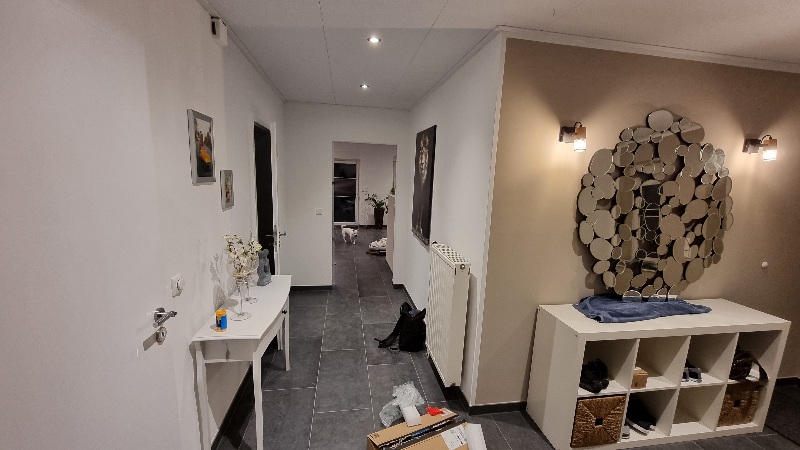

Erneutes Fazit - hinter der Couch klingt es am besten. Meine freundin hat sich im Flur beinahe übergeben! Man kann im Flur kaum atmen! Das ist kein Scherz und keine übertreibung! Bass ist nicht alles ich weiß, um die fronts mache ich mir weitaus weniger Sorgen. Die klingen wirklich super! @müller ich werde morgen ggf. Nochmal ein paar Bilder von rew mit der Position hinter der Couch posten sowie den fronts weiter auseinander. Wäre super wenn du hier weiterhin mit Rat und Tat zur Seite stehst.
Besteht die Möglichkeit physikalisch das der Bass sich durch den Flur auslöscht?
Es ist wirklich unfassbar wie extrem das im Flur abgeht. Sowas habe ich auf noch keinem Konzert und nirgends erlebt!
